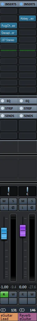

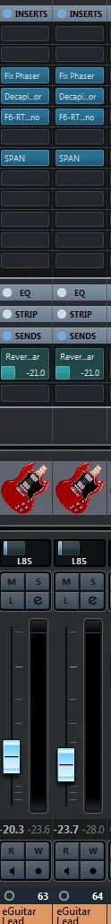

die Gitarre links bspw. ab 01:38 hat folgende Effektkette:
--> geht in die Gruppe
Interessant hier, FixPhaser klang zum Original ähnlicher als Waves Reel ADT, was wiederum bei den indisch angehauchten Lead Gitarren zur Geltung kam.
In der Gruppe das Übliche, Puigchild Komp, J37 Tape, noch mehr Sättigung mit Decapitator und den Abbey Road Plate

Bei den singenden Lead-Gitarren sind jeweils auf einem Mikrofon das Waves Reel ADT drauf, um alles etwas eiern zu lassen.
Hier habe ich auch den Scheps 73 verwendet, weil der etwas kantiger ist, und nicht so weich.
