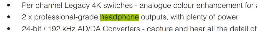

Das ist die Angabe des SSL 2+
Kann man verstehen wie man will:

auf Seite 2 Post #28 ;)
Welches spl Interface hast du eigentlich - Crimson 3?
Es geht explizit um Ampere, das wird dort nicht angesprochen.
Da rächt sich wieder dass ich keine Ahnung von Elektrotechnik und den entsprechenden physikalischen Formeln habe, aber gibt es nicht einen direkten Zusammenhang zwischen W, Ampere und Volt (also Pegel z.B. in dbu?) zwei von drei Werten sollten doch immer mit irgendeiner Angabe zum thd zur Verfügung stehen, oder?
