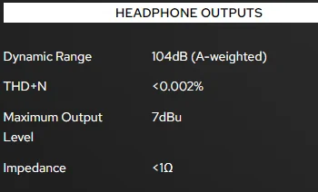

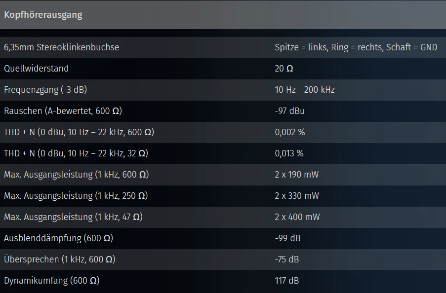

Kann mir jemand bei der Interpretation der technischen Daten der KH-Ausgänge vom Scarlett bzw. Control One helfen? Respektive - kann an die Aussage treffen, dass z.B. der SPL "besser" ist?
Scarlett
SPL Control One

Über Frequenzgänge braucht man nicht mehr lange diskutieren. Ein guter Frequenzgang für den menschlichen Hörapparat ist heute kein Problem mehr. Zu den einzelen Daten:
LOG ist eine mathematische Einheit und gibt einen Wert wieder, der einfacher zu handeln ist als normale
reellen Zahlen.
Scarlett
Dynamic Range: 104 dB = das 158,5-tausend-fache, A-weighted ist ein Filter das dem menschlichen Gehör angepasst ist. Mit diesem Filter wird der dynamische Bereich gemessen und bewertet.
THD+N: THD ist die Verzerrung (Klirrfaktor) und N = Noise, also Rauschen. Wird in Prozent angegeben.
Maximum Output: 7dBu = Ausgangsspannung in Volt, bezogen auf 776 mV = hier 2,24 Vrms
Impedanz: Ausgangsimpedanz <1 Ohm beim Scarlett. Je kleiner die Impedanz, also der Quellwiederstand desto weniger Verluste treten auf. Die Quellimpedanz (Innenwiderstand) liegt in Reihe zum Lastwiderstand - in dem Fall Kopfhörerimpedanz.
Control One
Quellwiderstand: 20 Ohm ist schon hoch, wenn man bedenkt, daß viele Kopfhörer 32 Ohm haben. Dann fällt schon eine Menge Spannung am Innenwiderstand ab.
Rauschen: Filter A-bewertet Bezugsgröße = Wurzel aus (600 Ohm x 1mW) = 0,775 mV
Ausgangsleistung: Die Widerstandswerte beziehen sich wohl auf die Kopfhörerimpedanzen. Je hochohmiger der Kopfhörer desto geringer wird die Leistung bzw. die Kopfhörerlautstärke.
Ausblenddämpfung: Ich hehme an, daß das der Regelbereich der Lautstärke für den Kopfhörer ist. Eigentlich gibt man den Wert mit positivem Wert an. Die meisten Monitorcontroller können die Lautstärke nicht absolut auf 0 herunterfahren.
Deswegen bleibt, wie in diesem Fall immer eine kleine Restspannung (leises Signal) erhalten.
Fazit: Insgesamt würde ich sagen beide Geräte haben recht gute Werte im Vergleich.
