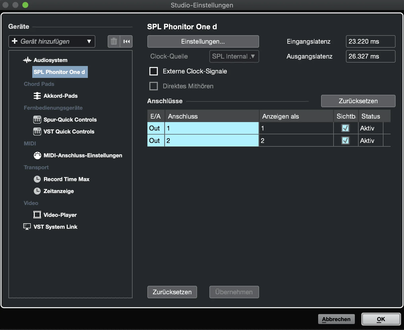

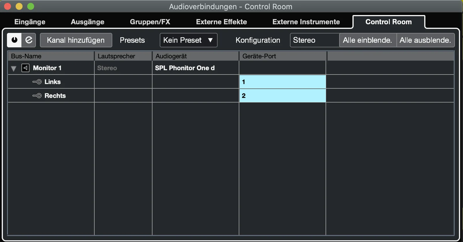

In den Studioverbindungen in Cubase sehe ich den SPL und habe ihn entsprechend zugeordnet; in den Audioverbindungen ebenso.

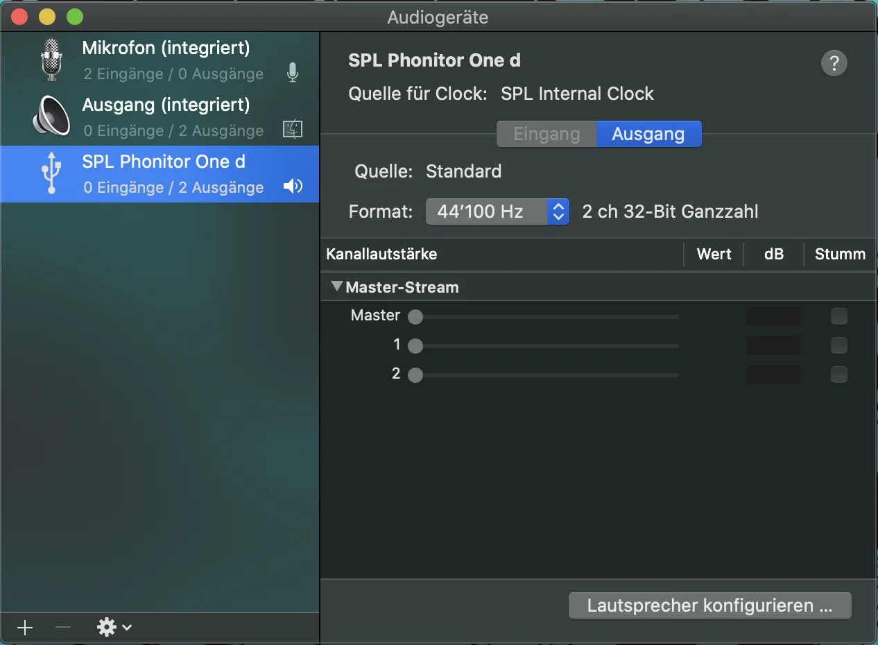

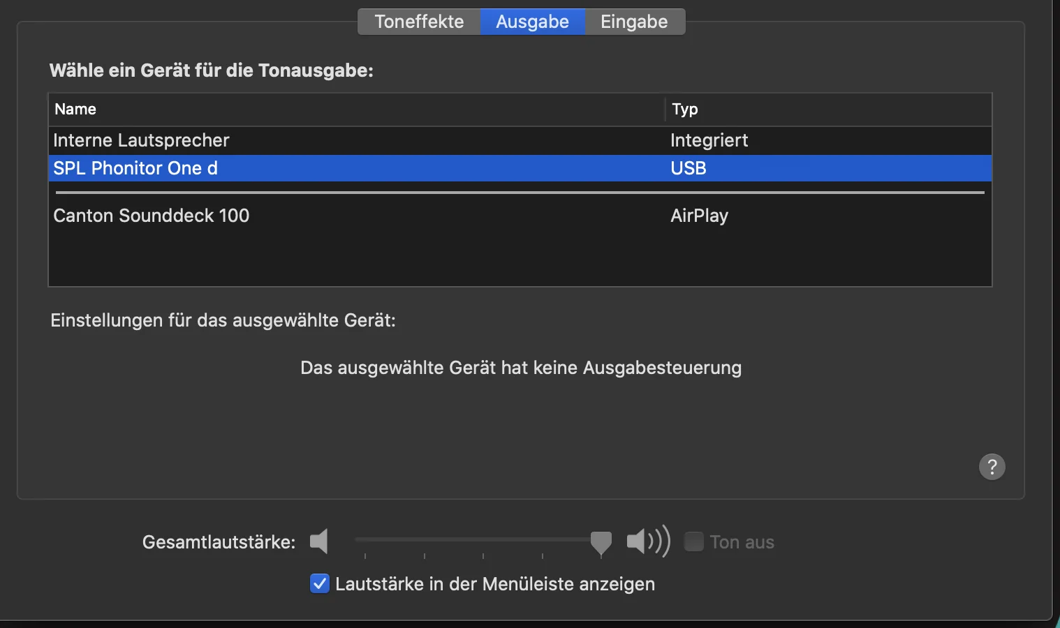

In den Systemeinstellungen vom Mac ist er ja drin. Komisch ist, dass der Lautstärkeregler ausgegraut ist, er ist somit nicht aktiv. Ich denke, das ist womöglich der Grund, warum in Cubase nichts rauskommt? Bin mir aber nicht sicher, ob ich wirklich eingrauen kann.

Das sieht eigentlich alles okay für mich aus.

Azf dem zweiten Screenshot ist die Kanallautstärke überall auf 0.
Ich weiß zwar nicht was das soll aber möglicherweise löst das das Problem?

Nee, das ist dann rückwirkend betrachtet nicht die Ursache gewesen. Das SPL - so wie es im ersten Screenshot zu sehen ist - bringt keine eigene Ausgabesteuerung mit. Das bedeutet lediglich, dass ich zum Anpassen der Lautstärke am SPL selbst den Lautstärkedrehregler zu benutzen habe.
Bei anderen Geräten, z.B. bei den internen Lautsprechern, kann ich zum Verändern der Lautstärke auch das Symbol anklicken und die Maus benutzen.
