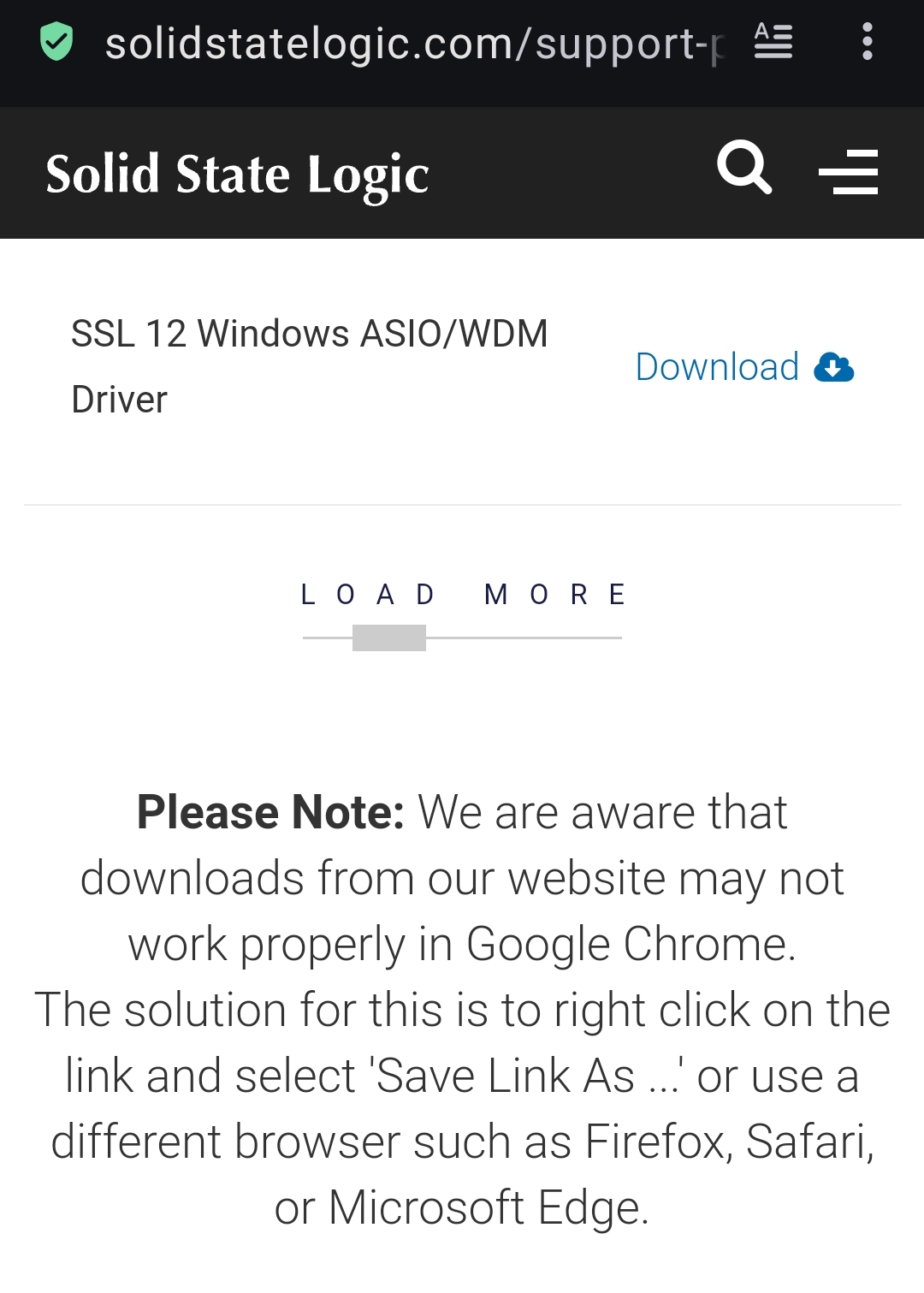

Hah, endlich mal was, das mit Google Chrome nicht gut funktioniert. 😂
