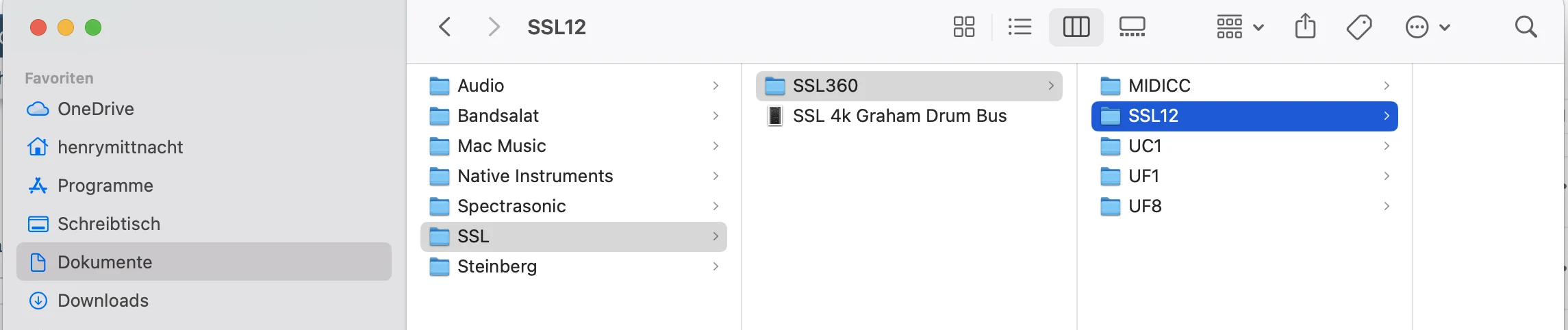

Jetzt kriege ich aber nur verzerrte Signale in meine DAW Cubase 13 Pro.
Ich würde gerne alles neu installieren, stehe aber vor dem Problem, dass ich nicht weiß, wie das geht... der SSL12 folder ist innerhalb des SSL360 folders, zusammen mit anderen Produkten des Herstellers, die aber funktionieren...
Kann jemand helfen?

@clemenserwe: Konkret: Kann ich bedenkenlos den ganzen SSL360 Ordner in den Papierkorb schieben und dann alles neu installieren? Oder erst mal nur den scheinbar leeren SSSL12 Ordner?(haha, screenshots kann ich schon mal 😁)

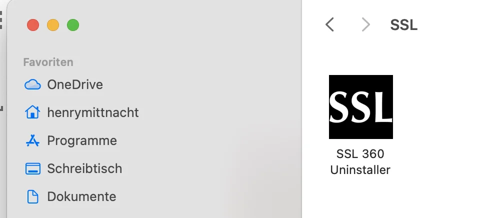

Oder den Uninstaller nehmen...?

Sorry, ich habe keine Ahnung, was in dem Ordner ist, inwiefern das Lizenztechnisch evtl. nötig ist oder was auch immer.
Das Audiointerface* sollte unabhängig davon laufen.
Und eigentlich sollte sich das, was man deinstalliert, hinterher auch nochmal installieren lassen.
Aber ich weiß noch nicht mal, was SSL 360 ist ...
