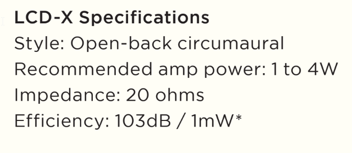

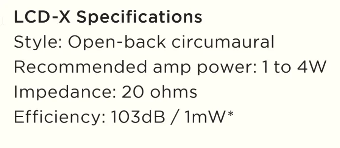

  • #270
Leute. Zwanzig! Nicht 16 Ohm.

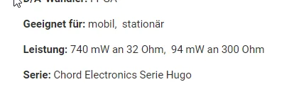

  • #279
Hier die Specs des Chord Hugo:
Reaktionen: Schlumpfpeter
