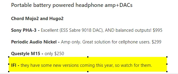

Ach ja, und Glenn Schick empfand den Chord Mojo für zu schwach.
Auf der Liste ist der drauf.
Reaktionen: cpeb
