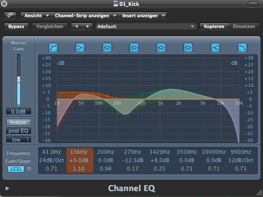

Bassdrum:
Hier wurde leider das falsche Mikro bzw. die falsche Aufstellung gewählt.

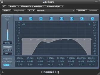

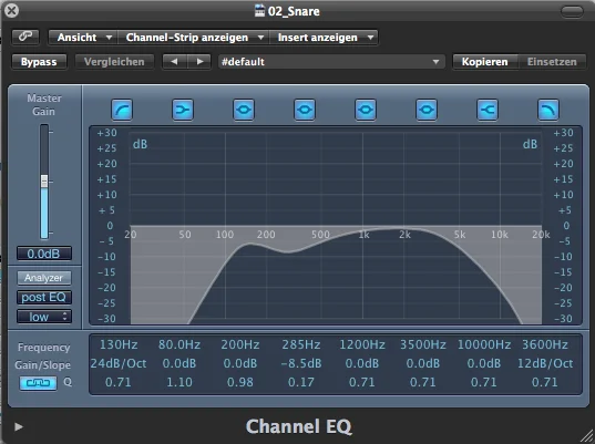

Snare:
Hab ich nur leicht dazugemischt.

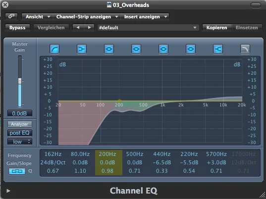

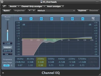

Overheads:
Sind maßgeblich für den Schlagzeugsound.

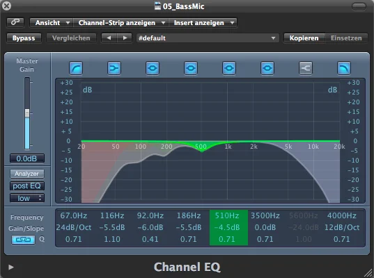

Bass Mic:

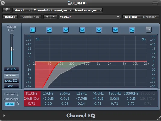

Und Bass DI:
Hier hab ich vor allem den Signalanteil der DI genutzt.

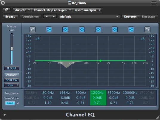

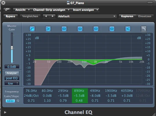

Piano:
Bildschirmfoto 2020-06-11 um 11.09.53.webp Bildschirmfoto 2020-06-11 um 11.10.04.webp

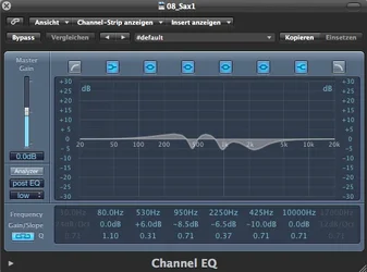

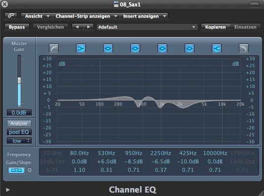

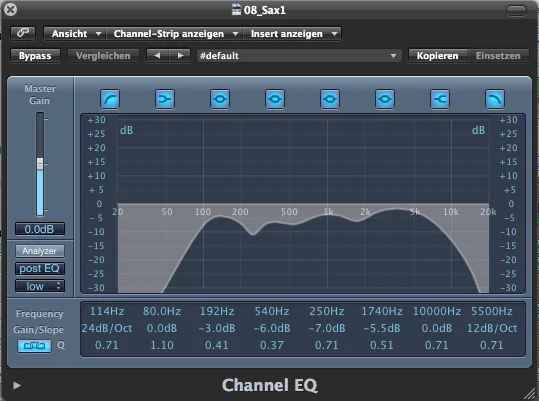

Saxofon 1:
Bildschirmfoto 2020-06-11 um 11.10.58.webp Bildschirmfoto 2020-06-11 um 11.11.10.webp
Mit dem Saxofon hab ich viel gekämpft... und es hat gewonnen. Ich war bis zum Ende nicht zufrieden.

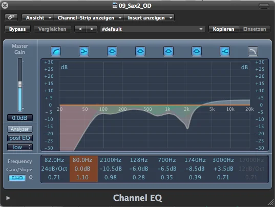

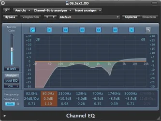

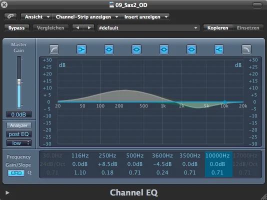

Saxofon 2:
Bildschirmfoto 2020-06-11 um 11.12.55.webp Bildschirmfoto 2020-06-11 um 11.13.07.webp
Das klang etwas unnatürlich und Kalt, aber am Ende gings.

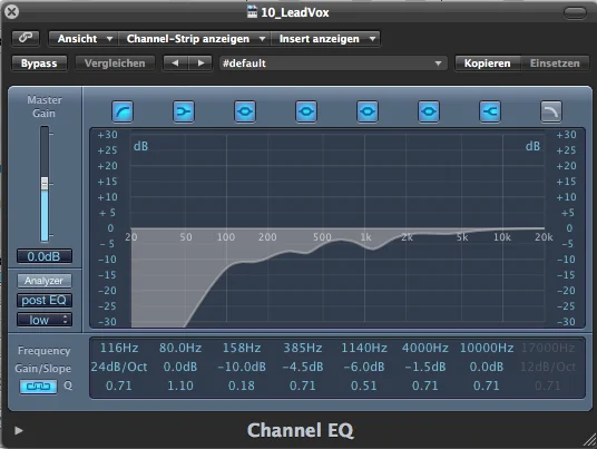

Gesang:
Auf Piano, Saxofone und Gesang habe ich noch etwas Reverb gepackt und In die Summe einen dezent arbeitenden Limiter. Das wars.

Wenn man sich die Bilder der EQ anschaut, dann sagt das nichts aus.
Zu einem weiß man nicht wie deine Levels sind, z.B. wie laut ist die Bassdrum zu den Vocals gemischt werden.
Zum anderem weiß man nicht warum du keine 4- 5kHz bei der Bassdrum geboostet hast.
Deine Gedankengänge fehlen ein bisschen. Wie klingt eine Jazz Bassdrum? Wie laut steht so eine im Mix?
Der Jazz Anfänger braucht ja Anhaltspunkte an denen er sich orientieren kann.
Vielleicht das noch hinzufügen?

Beziehe mich auf die neue Version, die mit weniger Sub in der Bassdrum.
Würde da das Frequenzbild nochmal etwas überarbeiten. Bassdrum wummert nur im ca 40hz Bereich rum, aber klingt kein bisschen. Würde das mehr in die Tiefmitten verschieben, so dass sie auch etwas hörbar wird. Auf Boxen ohne Bass ist da einfach gar nix. Dafür würde ich den Contrabass etwas weniger "pappig" (also glaube so um die 400hz) machen und den mehr in den Tiefbassbereich drücken.
Stimme etwas mehr um die 400-500hz, fehlt ein bisschen wohlige Wärme :)

Ausgerechnet die Bassdrum habe ich ja schon im Eröffnungspost kritisiert. Die wurde m.M.n. Schon falsch abgenommen.
Ich habe auch erwähnt, dass jedes Instrument wie in natura klingen sollte und auch alles in etwa ein Level im Mix haben sollte.

Jetzt habe ich von Zuhaus auch erst die EQ Screenshots gesehen.
Also, mir fallen hier die etlichen Cuts auf.
Jazz sollte zwingend möglichst natürlich klingen - wenn dann würde ich da eher mehr dezent mit Shelfs rangehen, Cuts doch weitestgehend vermeiden, weniger einsetzen.
