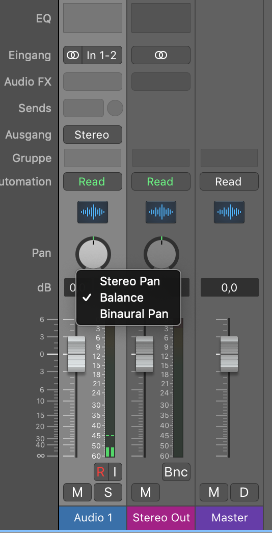

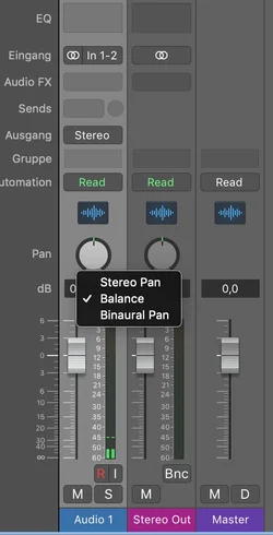

Logic hat doch dafür ein passendes Plugin mit dabei, um die Stereobreite zusammen zu fahren. Spread Parameter. Wenn ich mich jetzt nicht irre.
Geht auch direkt im Mixer über Rechtsklick auf Pan Regler
