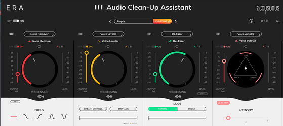

Bei den Vocals hab ich mich lediglich dem Plugin "Era6 von Accusonus" bedient, finde ich ausgezeichnet.

die accusonus era6 vst's gabs kostenlos, als die firma sich aufgelöst hat.
die sind richtig gut.
die downloadlinks dafür gibt es übrigens noch,
weiß nicht, ob man die so benutzen kann oder noch ne extra lizenz braucht...
Ich hatte das Plugin damals noch gekauft, aber nie bereut. Ob es jetzt ganz und gar "Freeware" ist, weiß ich nicht, wäre ja schön.
Nur mit dem enthaltenen Clipper muss man aufpassen, der macht irgendwie nicht was er soll, besser diesen nicht benutzen.
