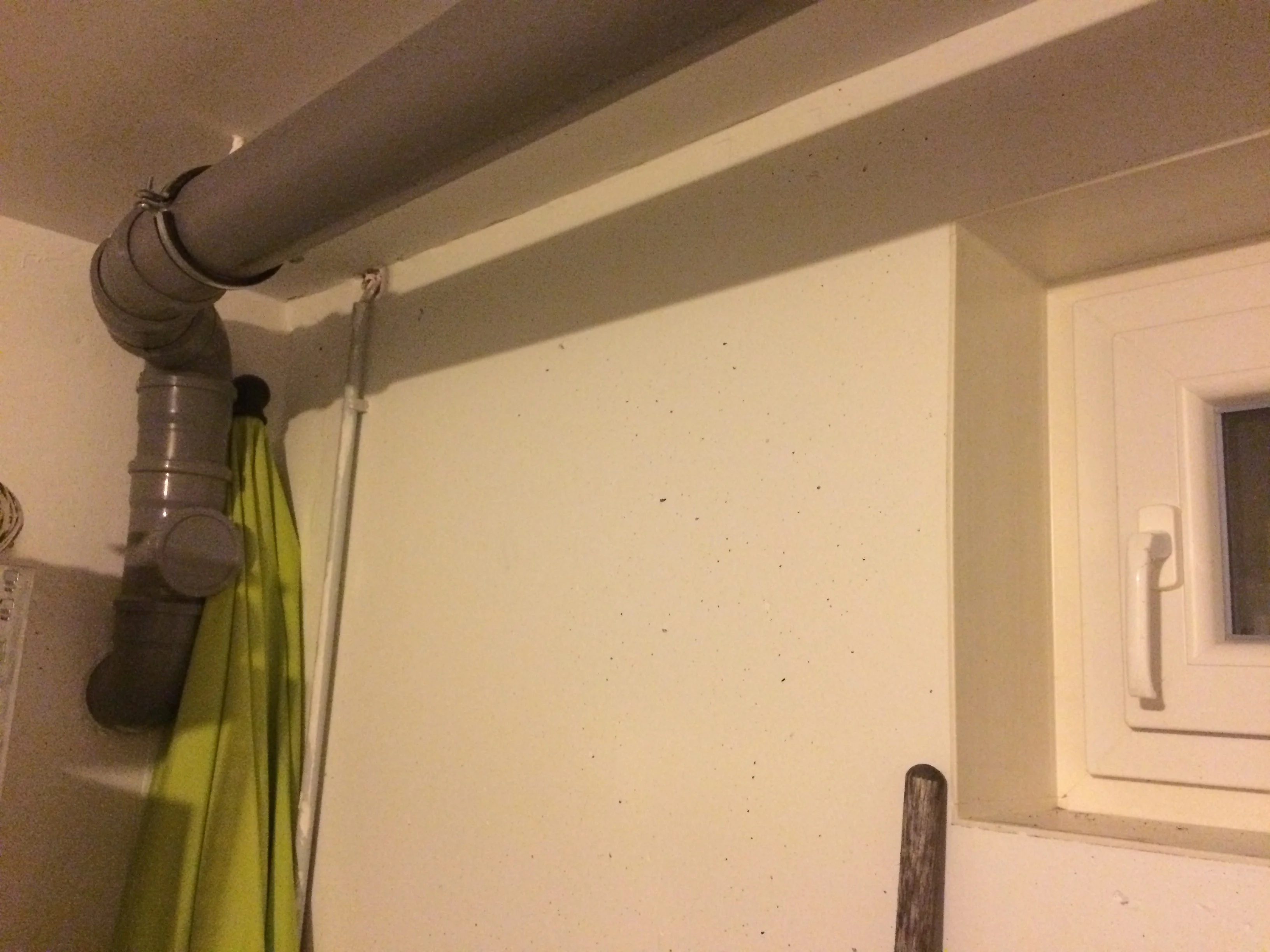

Ich möchte gern mein Hobby ausbauen und mir ein kleines Homestudio in meinem Kellerrraum einrichten. Da ich mich schon eine Weile mit dem Thema beschäftige und die ein oder andere wahrscheinliche Schwierigkeit mit meinem Raum erkenne, bitte ich um Rat und Einschätzung in wie fern das überhaupt realisiert werden kann.
Zum Raum selbst:
Kellerraum im Eigenheim (DHH)
Maße 4.70 x 3.10 x 2.55 (L x B x H)
Außenwände aus WU-Beton 20/25
Innenwände aus Kalksandstein
Boden aus Zementestrich mit 3-Fach lackiertem Bodenfinish
Je eine 220V Steckdosen in allen vier Ecken
Meine Musikstil geht in den elektronischen Bereich in Richtung House & Techno.
Das größte Problem sehe ich in der oberhalb des Kellerfensters verlaufenden Abwasserleitung, die sich einmal über die komplette Breite des Raumes zieht.

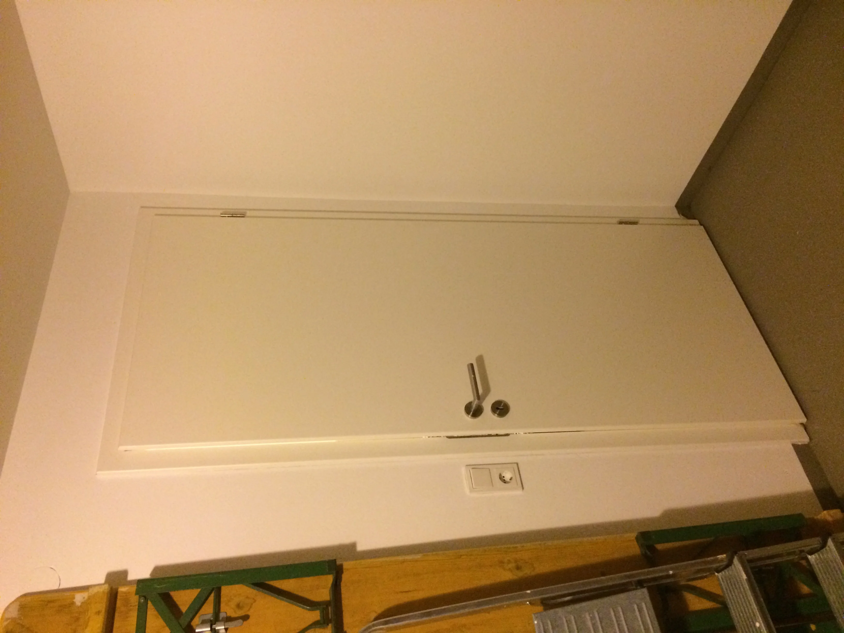

Desweiteren ist die Kellertür relativ eng in einer Ecke des Raumes gesetzt.
Das ich grundsätzliche raumakustische Maßnahmen treffen muss, ist mir bereits bewusst. In wie fern ich eventuell sogar auf Schalllisolierende Maßnahmen aufgrund meines Nachbarn achten muss, will ich nochmal mit ihm zusammen ausprobieren.
Wie seht ihr die Situation?

Bevor ich hier aber jetzt die ganze Arbeit reinstecke, hat sich mir grundsätzlich die Frage gestellt, ob der Raum für ein kleines HomeStudio überhaupt in Frage kommt.
Ihr meint also wirklich, dass eine starke Ummantelung/Umbauung beim Abwasserohr Abhilfe leistet? Hier war ich mir sehr unsicher. Schließlich will man ja nicht zwischendurch immer mal wieder den letzten Toilettengang des Partners vorbeiziehen hören.
Aber wie verhält sich das mit der Tür-Ecke? Ich werde hier ja keinen BassTrap oder ähnliches in die Ecke setzen können. Wenn ich mir die anderen Threads hier immer so durchlese, bringt das schnell Probleme in den Tiefen?!

Eine Frage noch zur Verkleidung des Abwasserohrs:
Muss ich mir Gedanken bzgl Schimmelbildung machen, wenn ich die Verkleidung später mit Dämmwolle (RockWool o.ä.) vollstopfe?
Es gibt leider keinen Heizkörper in diesem Raum. Lediglich im vorgelagerten Flurbereich.
Grundsätzlich liegt die relative Luftfeuchtigkeit im gesamten Keller bei da. 60%.
Lüften ist ja aufgrund des Kellerfenster grundsätzlich möglich. Wie sich das allerdings dann mit der Verkleidung um dem dick eingepackten Abwasserrohr verhält, ist mir unklar.
Auf jeden Fall will ich diese baulichen Maßnahmen vorab erledigen.
Du musst für Heizung im Raum sorgen, und Lüftung, machst du beides nicht bekommst du definitiv Schimmel an den kältesten Stellen des Raumes, zB der Aussenwand, der Fensternische, dem Bodenanschluss, den Rohren.
Sobald du da drinnen sitzt atmest du auch Feuchte aus und diese sorgt dann für den Feuchteabfall an besagten Stellen.
Es genügt ein elektrischer Heizer, ein Radiator zB. Lüften solltest du ausgiebig (kein gekipptes Fenster sondern anstelle dessen Durchzug bei geöffnetem Fenster), wenn du nicht im Studio bist halte die Studiotür geschlossen, machst du dies nicht fällt die Feuchte der angrenzenden Räume an den obig aufgezählten Stellen ab.
Die Verkleidung der Rohre wie folgt; baue eine Umkastung aus Dachlatten und Gipskarton, Zwischenräume mit Glaswolle ausstopfen, den Kasten anmontieren, gut spachteln so dass er luftdicht ist, streichen/tapezieren/vergolden :-), was du möchtest
Als größte akustische Störstelle für deine Nachbarn sehe ich das Abwasserrohr.
Möglicherweise hören alle Hausbewohner deine Musik dann "live aus der Toilette". Wenn es deine Mitbewohner aber nicht stört, egal.

ich würde das Abwasserrohr zunächst ignorieren.
Eine Schallängsleitung zum Nachbarn wird sich
wohl nicht im höhrbaren abspielen.
Und Fließgeräuche gibt es nicht ständig, sondern nur wenn
die Liebste zu pieseln geht und dann ist das doch gut
festzustellen dass die noch da ist obwohl sich der TE
ständig in den Keller verabschiedet.
Sollten dennoch Probleme auftreten dann nur das
Rohr mit Akustikmatten aus der Sanitärtechnik
ummanteln. das kann jederzeit nachgeholt werden.
schaumalda
http://www.tga-fachplaner.de/TGA-2007-1/Bleifreie-Schalldaemmmatte,QUlEPTEzMzA5OCZNSUQ9MTAwMjQ4.html

Du hast völlig recht.
Erst mal machen, und nur dann was "reparieren", wenn es echte Probleme gibt.
Wenn's die Nachbarn nicht stört, braucht man auch keinen Schallschutz bauen.
Dein Tipp mit den Sanitär-Schallschutzmatten ist sehr gut.
