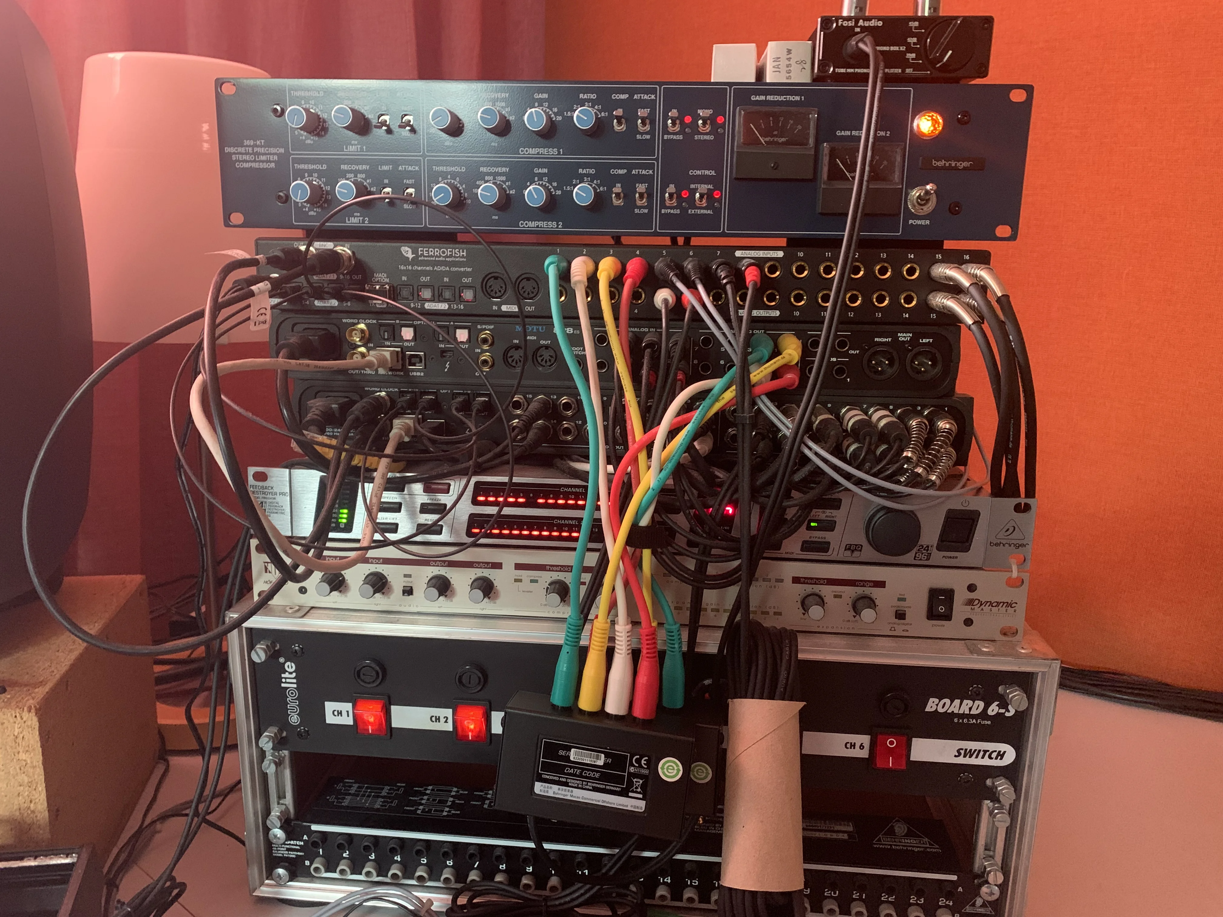

Letztlich musst du du dich für ein Interface entscheiden, das entweder deine gewünschten Eingänge hat oder entsprechend expandive Eingänge via ADAT zum Beispiel.
Ich selber habe hier ein Massaker aus, im Kern, ein MOTU 16 A in dass dann ein 828 Motu via Netzwerk reinsprudelt.
Am Ende habe ich ein Ferrofish PULSE 16 via ADAT drangebrödelt.
Patchwork at is best...
Geht.
Eingänge sind dein Freund.
Ich stecke da das modular Zeugs dran nach Bedarf, bevor ich es vormischen würde.
Ich habe diese Interfaces gewählt, weil ich Klinkenstecker dran habe wollte und direkt stecken.
Ich würde wieder so entscheiden, bevor ich eine Splitbox dazwischen kaufen müsste mit Multipinstecker und so weiter.
Das muss man berücksichtigen was den Invest angeht.
So habe ich die Interfaces umgedreht und gestapelt um direkt stecken zu können wenn ich das muss/will.
Ich würde es wieder so machen...
Ich komme sofort an alles dran.
Modular ist hard patched mit 8 Eingängen und liegt immer auf...
Die Spulen und die Tubes sind auch hardpatched.
Der Behriger 369 Kompressor hängt gerade flying drin - aber weil ich die Interfaces umgedreht habe, habe ich die In/OUTs im Griff.
Am Ferrofish hängt, zum Beispiel, der 369 gerade am 15/16 I/O
FAZIT
Ich würde es genauso wieder machen...
der Behringer 369 dran, den ich gerade ausprobiere.

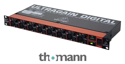

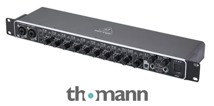

Du musst Dir überlegen, wie viele Eingänge Du brauchst und dann ein entsprechendes Audiointerface kaufen, ggf. mit ADAT Schnittstelle, um es irgendwann mit einem externen Wandler zu erweitern. Das gibt es auch alles in billiger, etwa
