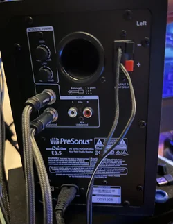

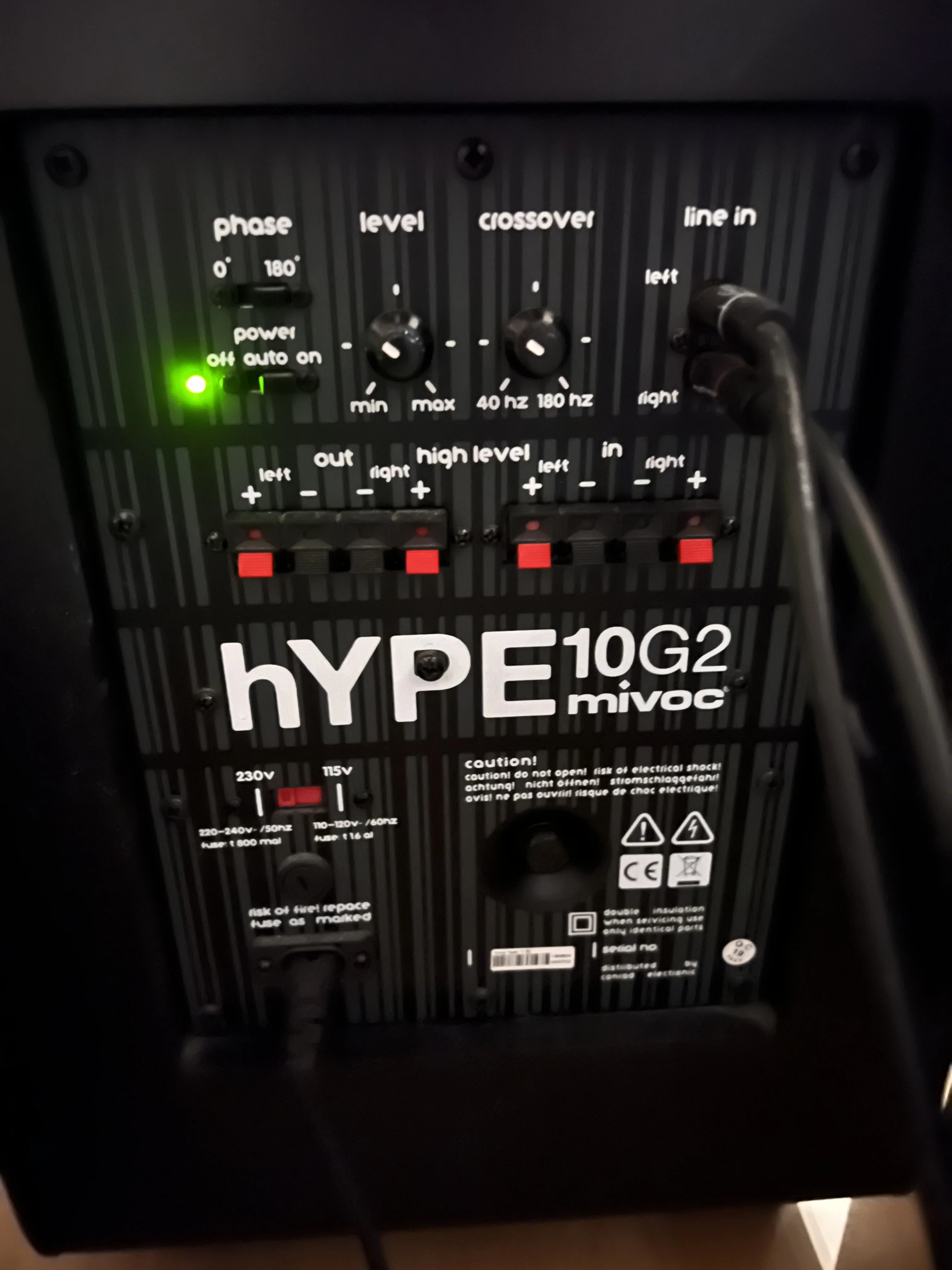

Moin Moin zusammen,
kann man den Subwoofer Mivoc Hype 10 G2 und die Lautsprecher Presonus Eris E3.5 zusammen an den Pc anschließen?
Mainboard wäre das Asus Rog strix b450 f Gaming.
Wenn ja, was wäre der leichteste weg? Mit welchem Kabel?
Danke!

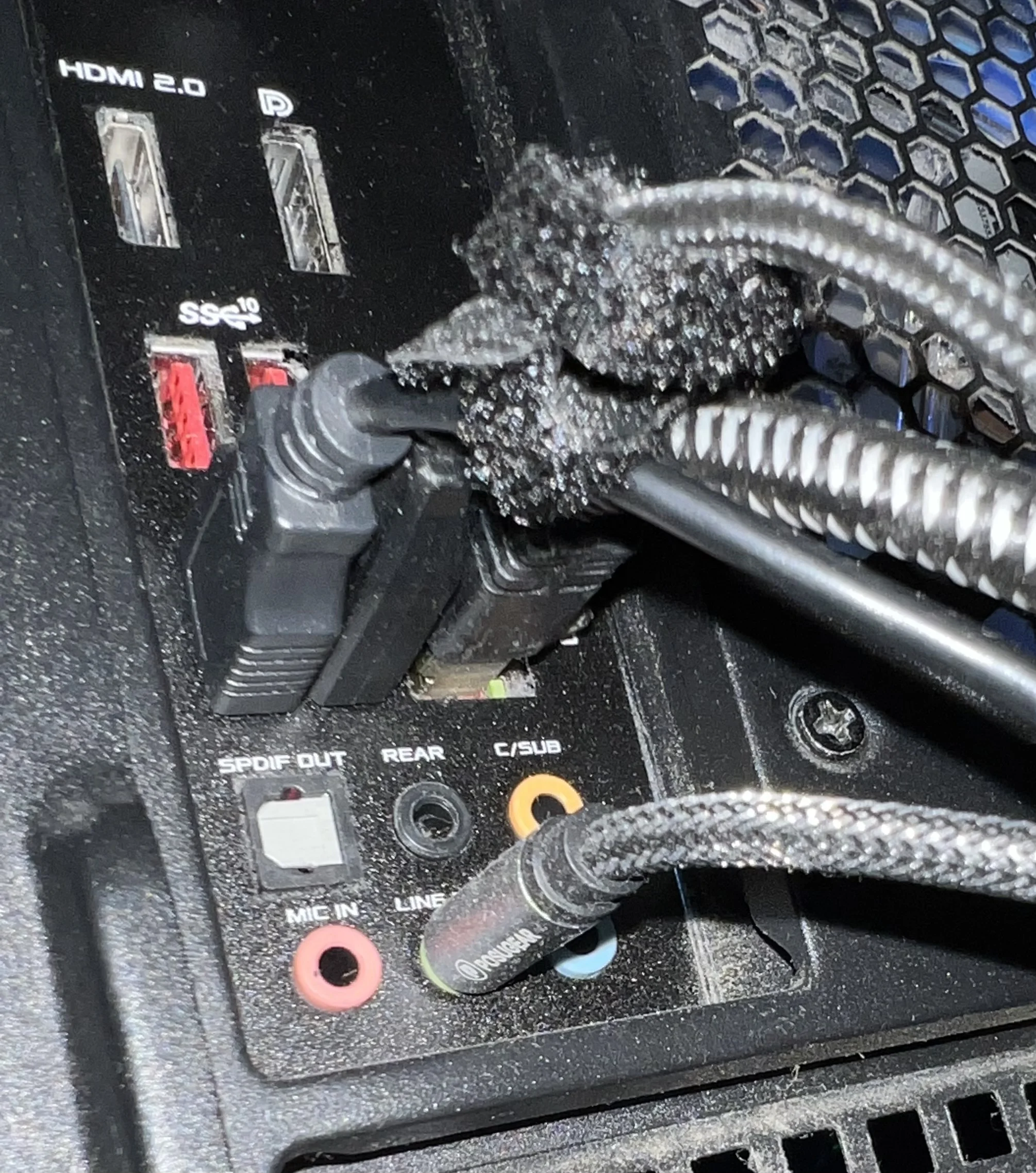

Der C/SUB sollte das sein für den Subwoofer. :schulterzuck:
und mit welchem Kabel? Chinch zu Klinke?
Der C-Sub Anschluss ist für zwei Boxen gedacht: Die Central Box und den Subwoofer, wenn Du ein Surround System anschließen willst. Wenn ich Dich richtig verstehe, willst Du einfach nur in Stereo abmischen und die Presonus und der sub sollen dabei laufen. Da Dein Sub keine Line Outs hat, würde ich am ehesten über einen Monitorcontroller mit seperatem Ausgang für den Sub nachdenken. Aber ob sich das bei dem Sub überhaupt lohnt?

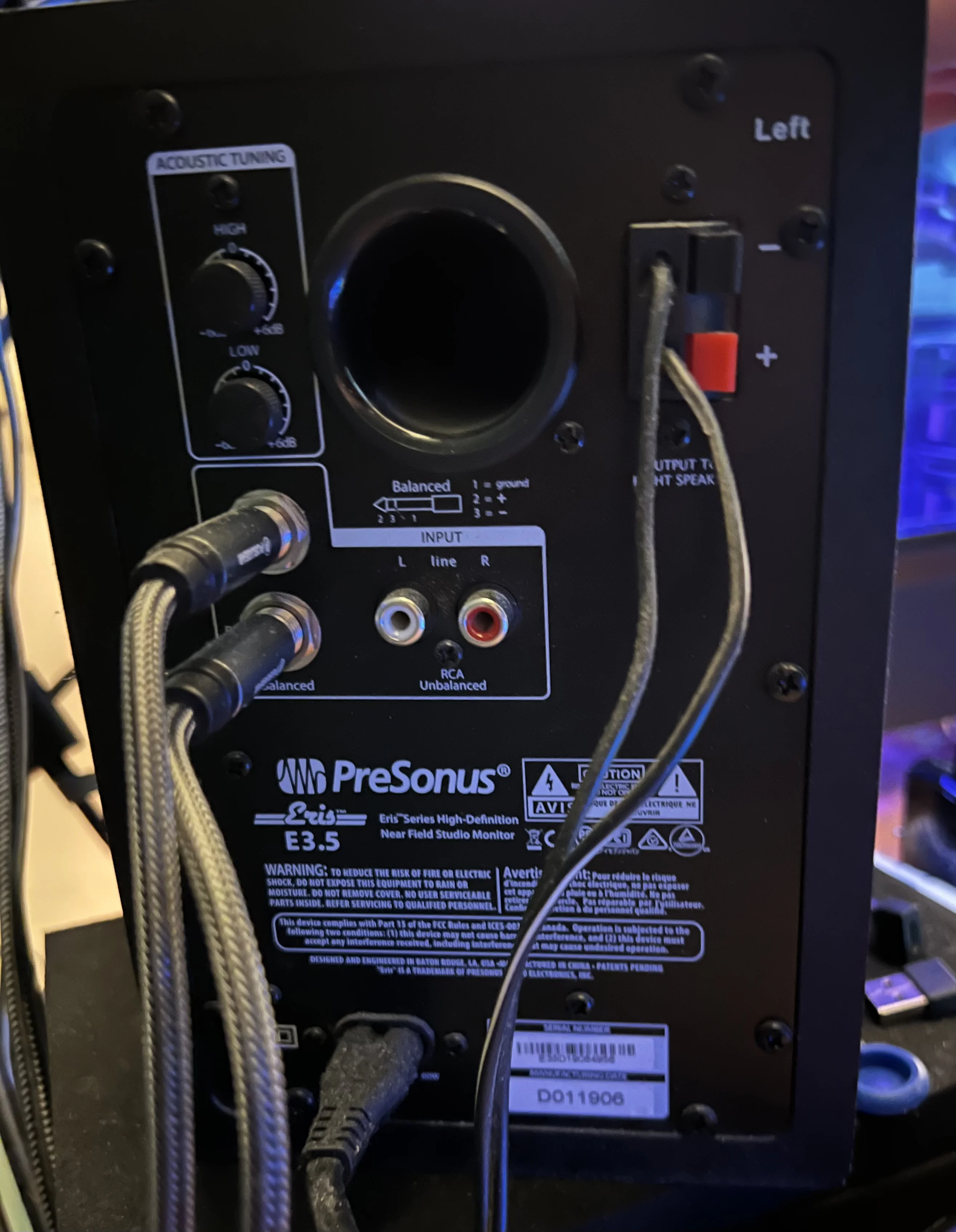

Die Presonus haben selbst eine eingebaute Endstufe, sind also Aktivmonitore. Die gehören nicht an eine Endstufe.
