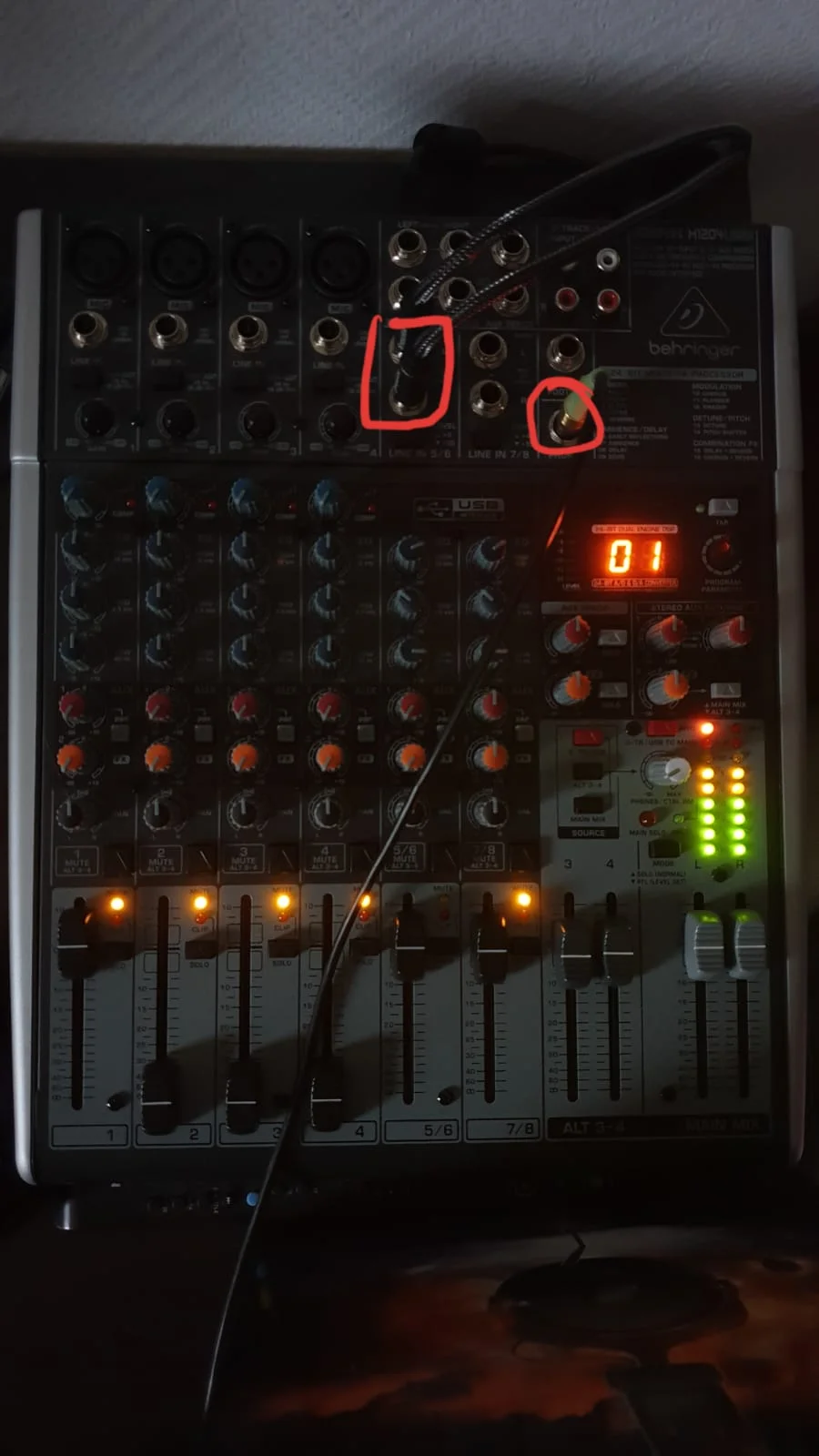

Ich hab jetzt schon sehr lang gesucht mir konnte bis jetzt aber keiner helfen.
Ich habe das Behringer* XENYX X1204 USB und habe Störgeräusche auf meinen Kopfhörern
Habe meine Kopfhörer mit einem,3.4mm Klinkenstecker auf 3.5mm Klinke Audio Splitter Kabel verbunden.
Weiß aber nicht wo sich Störgeräusche entwickeln ob beim Mixer oder ob es am Kabel liegt.

Auf dem Bild seh ich etwas in der Kopfhörerbuchse mit einem grünen Stecker. Und in Kanal 5/6 stecken im Eingang zwei Stecker. Ist das Behringer* per USB mit dem Rechner verbunden? Falls ja, tritt das Piepsen nur bei Verbindung mit dem Rechner auf?
Es ist mit USB verbunden, das Piepen hört auf sobald ich die Channel mute

Auf dem Bild ist der Phones Regler nahezu "zu" (runtergedreht), die Master LEDs sind fast auf Vollauschlag (Übersteuerung ?)
Kanäle ohne Eingänge (leer) sind hochgezogen, ebenso die Alt Regler.
Was steckt in Kanal 5/6?

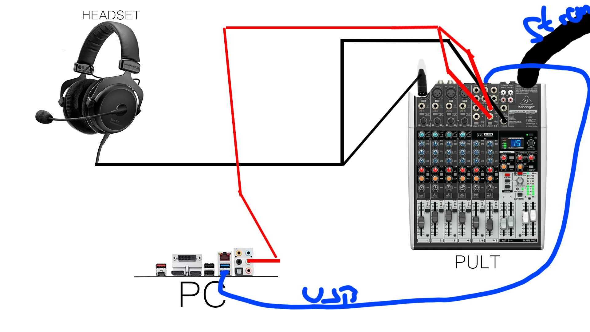

Ich habe die Channel 5/6 mit einem 3,5mm Stecker in meiner PC Kopfhörerbuchse hinten eingesteckt und das Pult über USB zusätzlich, damit ich mein Mikro benutzen kann.
Was ist das für ein Mikro?
Wieso schließt Du es nicht direkt am Pult an (falls es kein USB-Mikro ist)?
Vielleicht könntest Du ja auch mal die gesamte Verkabelung skizzieren.
Dies ist schon mal grundsätzlich "falsch" und der Hauptgrund für deine Störgeräusche...
Ich kann aber sonst nicht den Equalizer benutzen
Ich möchte den Mixer für Streams, Teamspeak benutzen
