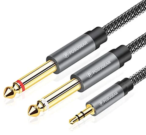

Würde es gehen wenn ich Gar kein USB verwende und vom PC auf das Pult mit einem Kabel auf die Channel 5/6 gehe und durch den output auf der Rückseite zum PC gehe mit dem Kabel?
mit Kabel meine ich:
Ja, mit dem Kabel vom PC Ausgang in den Channel 5/6 wird gehen.
Dann das Mikrofon in den PC-Eingang, den Kopfhörer in den Phones-Ausgang des Pultes. Dann kannst Du den EQ des Pultes bei der Widergabe nutzen. Oder brauchst Du auch den EQ auf dem Mikro?

Ich würde Adapter und so Kaufen wenn du mir sagen könntest wie es Funktionieren könnte.
Also ich möchte den Sound vom PC im Pult überarbeiten (Bass etc.) und dies auf meinen Kopfhörern hören
und mein Mikrofon im Pult ebenfalls überarbeiten und dann bei Teamspeak etc. benutzen

Du kannst mit dem Teil auf jeden Fall das machen, was du hier erfragt hast ... OHNE dabei den schrottigen Mainboard-Sound zu benutzen.
Im schlimmsten Fall brauchst du wie gesagt 2 Kabel: Stereo-Klinke (male) auf Stereo-Klinke (male).

Den Adapter habe ich also sollte es Funktionieren und als Lösung um den Ausgangssound zu überarbeiten habe ich auch, ich hab einfach mein Handy dran da kann ich bei Spotify über PC skippen und so.
