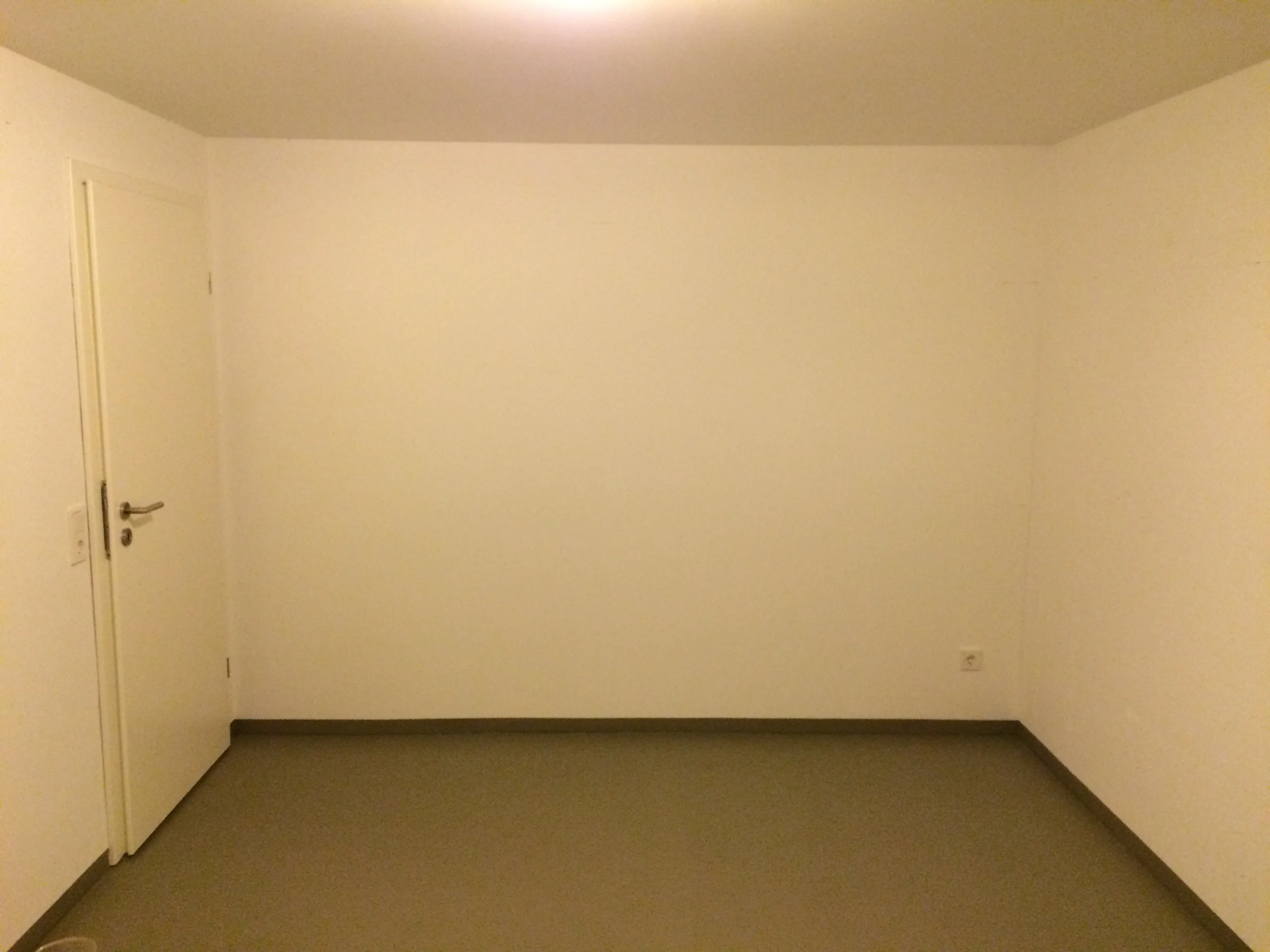

Heute erstmal den Raum entrümpelt und gereinigt.

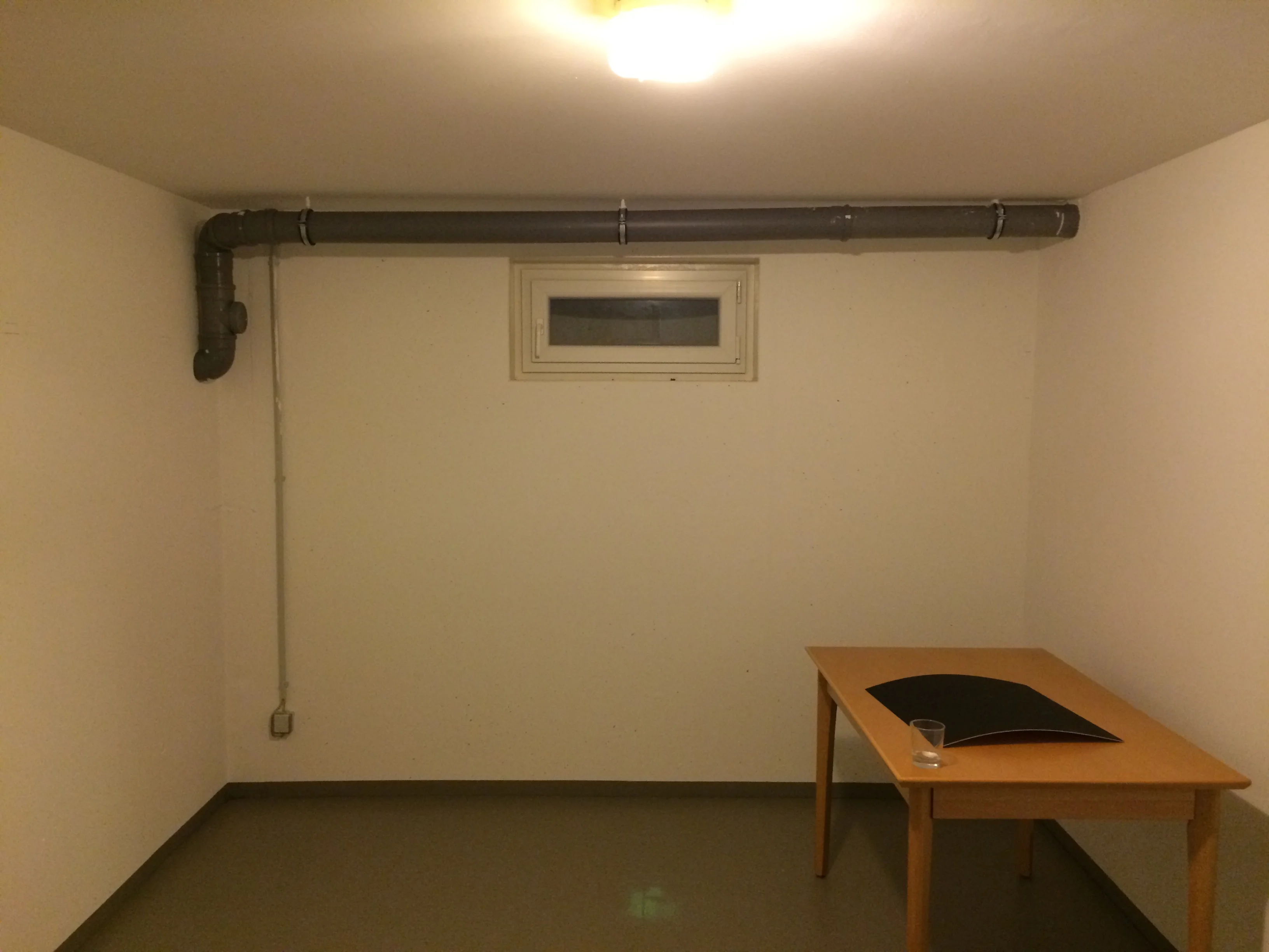

Hier nochmal die Gesamtansicht inkl. des lästigen Abwasserohrs.
Ich werde mich dann jetzt doch erstmal um das Abwasserrohr kümmern. Allein der Optik wegen muss das einfach "weg".
Nochmal zum Thema Wasserdampfdiffusion. Ich bin mir nicht ganz sicher, ob ich den Punkt richtig verstehe. Muss ich hier raumseitig eine Dampfsperre anbringen, oder kann ich den umbauten Kasten quasi ohne Bedenken mit RockWool voll stopfen?

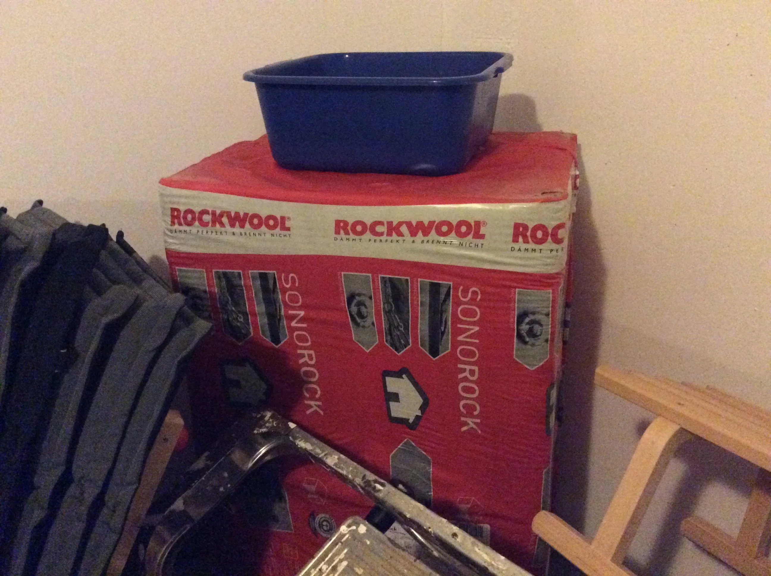

Ich habe im übrigen noch einen Pack RockWool SonoRock im Keller. Wenn ich den Empfehlungen hier im Forum Folge Leiste, scheint das ja grundsätzlich das richtige Material für zukünftige DIY Absorber etc. zu sein?!
Du kannst den Kasten bedenkenlos vollstopfen, nur dicht spachteln nachher, abdichten mit Acryl und auch streichen solltest du das Ding.
Sorry, eine Sache habe ich noch nicht erwähnt. Das nach unten geführte L-Rohr hat eine Reinigungsöffnung für Notfälle. Zu spachteln wird wohl ein Thema, ich muss da vielleicht nochmal ran.
Des weiteren ist die Linke Wand die Aussenkellerwand. Ist das in Bezug auf das Thema Wasserdampfdiffusion/Schimme bzw. ohne Dampfsperrel dann dennoch egal?!

Ich habe auch ein Abwasserrohr, das von der Dachrinne kommt, im Raum. Bei sehr starkem Regen hört man schon, daß da was durchläuft. Allerdings muss man schon sehr nah rangehen und ich habs auch so verkleidet, daß man jederzeit die Verkleidung öffnen kann.
Danke für deine Ausführungen.
Wie es scheint, hast du deinen Abwasserohrkasten aber direkt an die Holz-Innenverkleidung verbaut, oder? Hier kann ich mir vorstellen, dass der Schimmel nicht so schnell greift. Bei mir reden wir aber quasi über WU-Beton Aussenwände und Kalksandstein-Innenwände.
Hast du denn deinen Kasten auch mit RockWool oder ähnlichem ausgefüllt?
Für den Fall baue an der Stelle eine Revisionsklappe ein.
Die Aussenwand ist in Sachen Schimmel nur dann ein Thema, wenn sie aus baulichen Gründen als Kältebrücke daher kommt, und die Feuchte zur Abkondensation bringt, das kann man aus der Distanz nicht beurteilen.
Das Abwasserrohr hab ich einfach mit furnierten Spanplatten umbaut, die ich jederzeit aufmachen kann um an das Rohr ranzukommen. Innen habe ich nichts ausgefüllt.
Und Schimmel habe ich im ganzen Keller nie gehabt, obwohl ich noch zusätzlich 3 unbeheizte Kellerräume habe.
Meine Kellerwand außen ist auch aus Beton und der Hobbyraum innen glatt verputzt. Ich hatte allerdings vor ein paar Jahren durch einen kleinen Riss in der Außenmauer im Hobbyraum einen kleinen Wassereinbruch. Ich hab darauf hin diese Seite - großes Doppelfenster mit Böschung - fachmännisch von außen abdichten lassen. Da wurde dann auch eine Feuchtesperre eingebaut.
Das funktioniert recht gut und es gibt keine Probleme mit Wasser oder Feuchte.

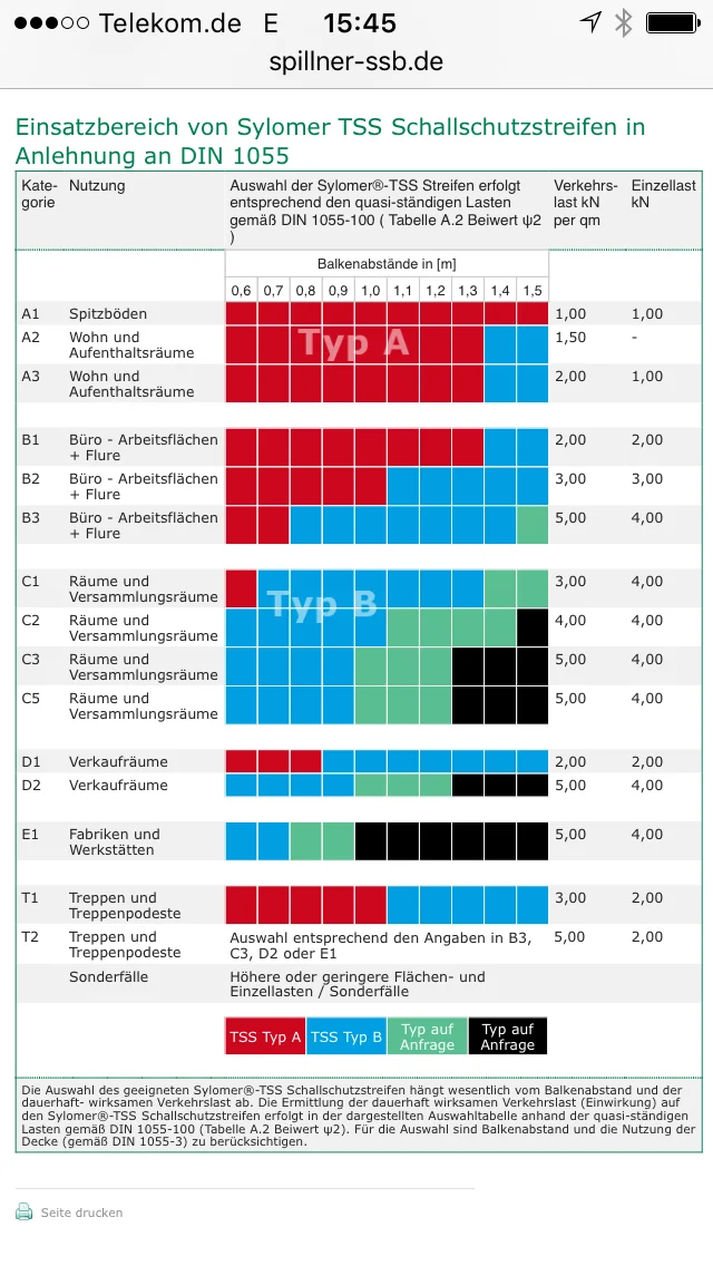

Zum Thema Fußboden finde ich hier im Forum immer nur Bilder des blauen Sylomer (also TSS Typ B). Gemäß Anwendungstabelle ist die Auswahl abhängig vom Balkenabstand der Unterkonstruktion als auch der andauernden Verkehslast.
Wenn ich mir die vorgegebene Einsatzbereiche so anschaue, scheint mit Typ B in der Tat als gesundes Mittelmaß, oder was meint ihr?

Noch eine Frage. Gemäß den Empfehlungne diverser Threads hier im Forum würde ich mir dann auch schon mal diverse weitere Pakete SonoRock bestellen um dann mal eine Vorher/Nachher Messung vorzunehmen.
Habe irgendwo gelesen: 1 Paket pro Quadratmeter Raum (als grober Daumenwert).
Dann also erstmal Pakete stapeln, ausprobieren und je nach Ergebnis die entsprechenden BassTraps/SuperChunks bauen (sprich also erstmal flexibel bleiben, bevor man den ganzen Aufwand nachher wieder zurückbaten muss).
Aber: Welche Plattenstärke nimmt man denn jetzt Erfahrungsgemäß am besten? Gibt ja von 40mm bis 80mm und mehr ..
