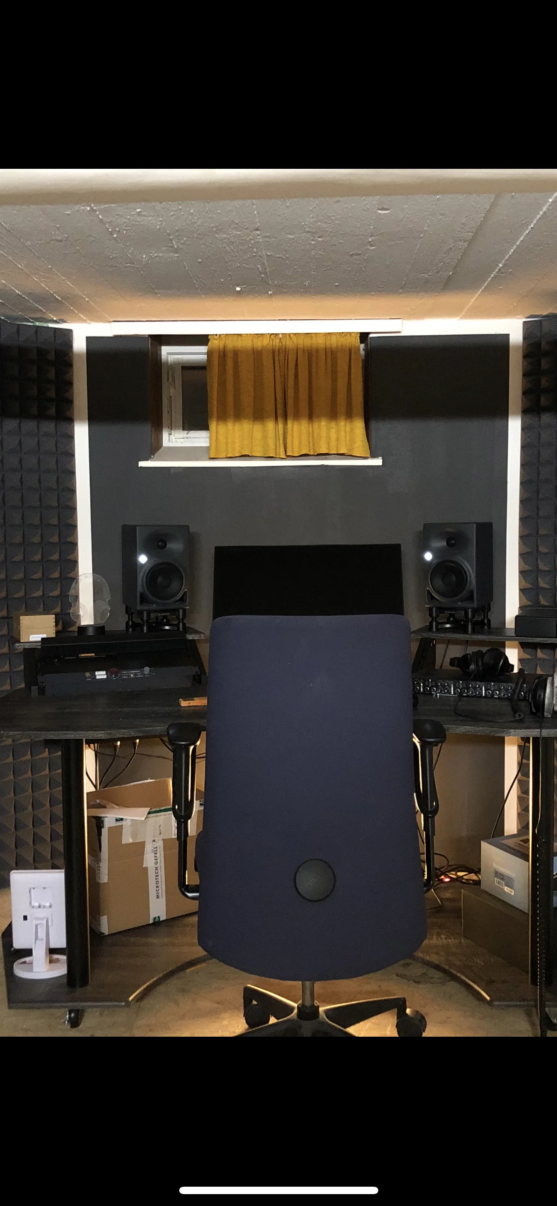

Vorab schonmal ein Bild von meinem Provisorium :D

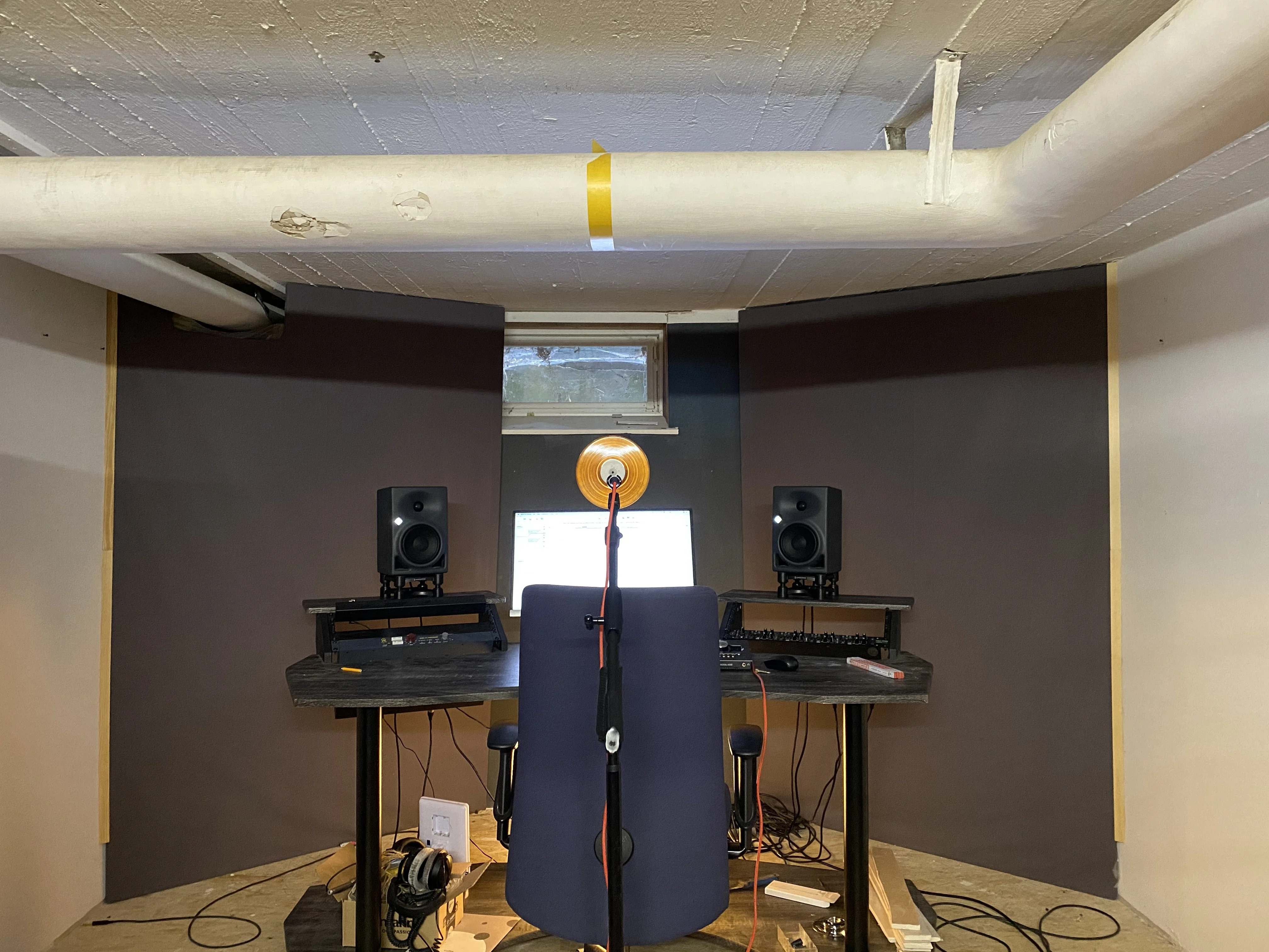

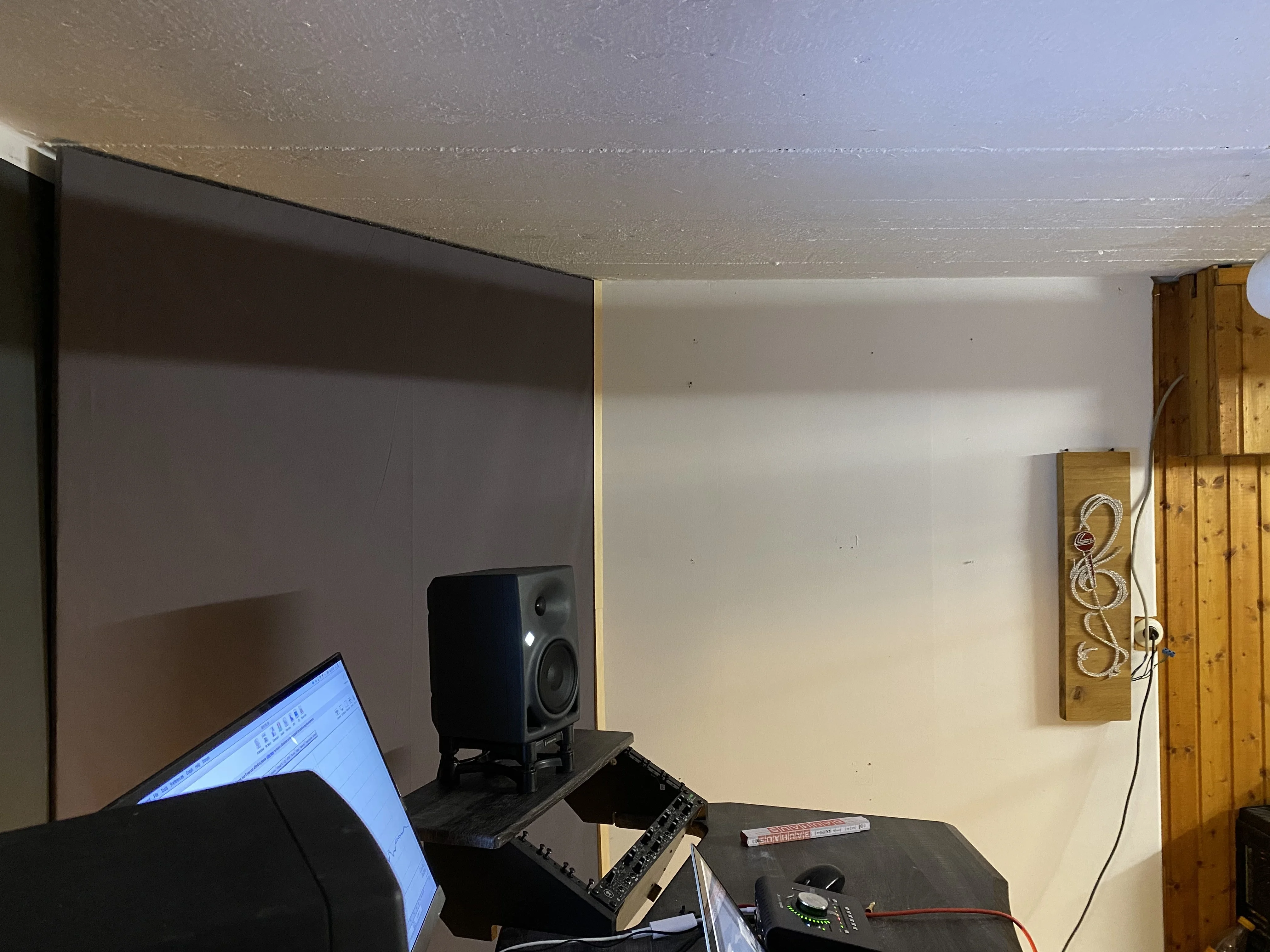

Die Monitore stehen zu eng, oder?

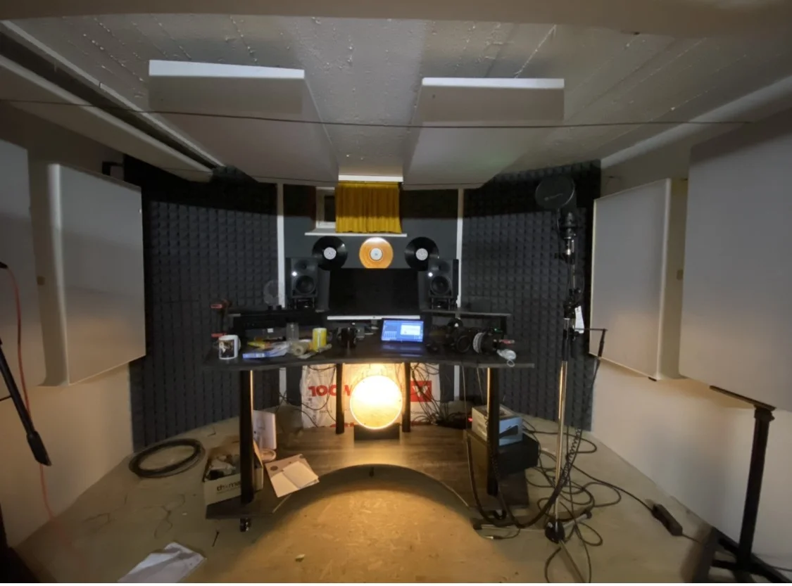

Schaut plausibel aus. Ich sehe auch, dass die Noppenschaumteile weg sind? Wie wäre es noch mit einem Absorber am Reflexionspunkt der Decke zwischen Mischer und Monitore? Bei der geringen Deckenhöhe eigentlich Pflicht.
Ja die noppenschaum Dinger waren nur provisorisch dran, weil ich die Basstraps nicht sichtbar haben wollte. Die basstraps haben jetzt eine Diagonale von 70 cm tiefe.
Alle anderen Punkte lasse ich von GIK acoustics klären :) auch was die Decke angeht
70cm ist schon ziemlich ordentlich. Da schlägst du meine schon mal ... :-)
