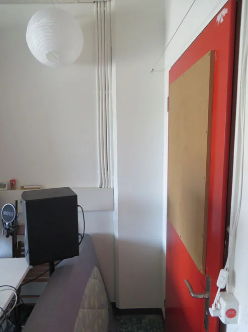

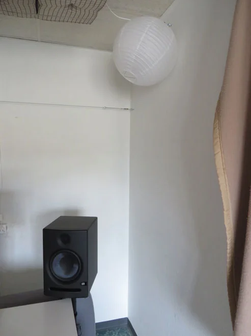

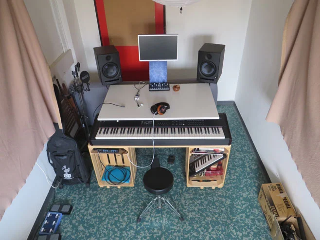

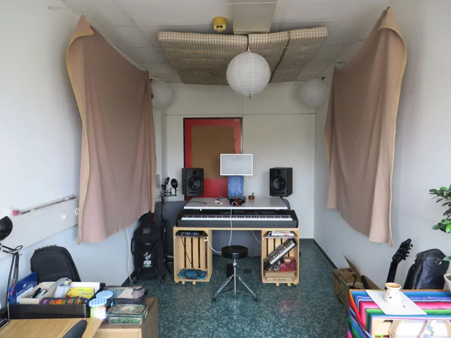

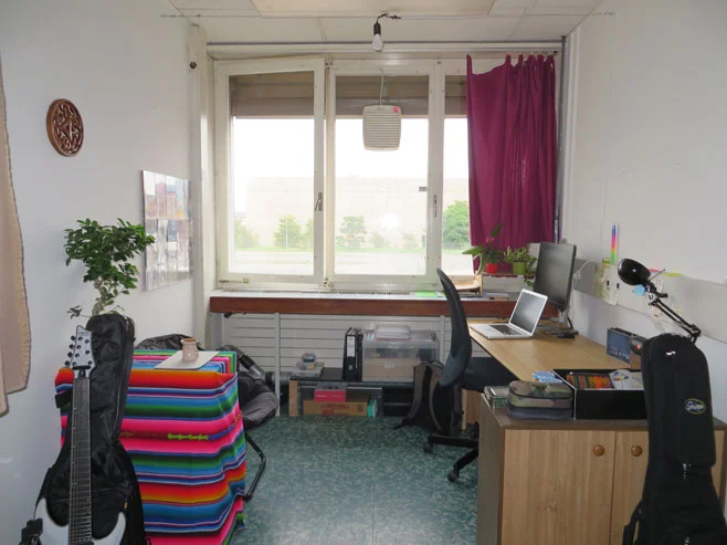

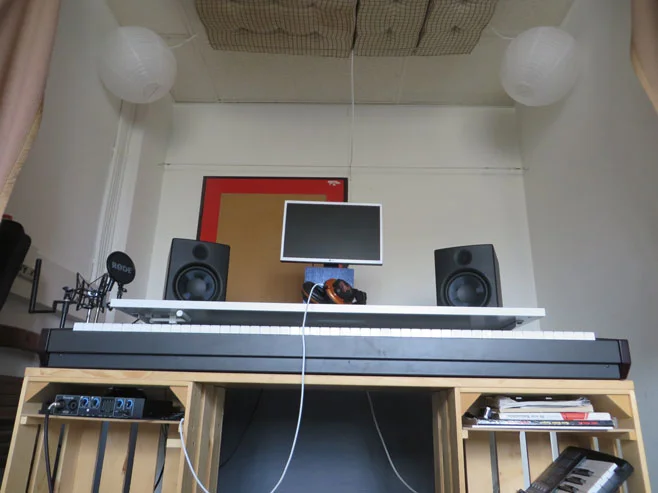

Hallo Zusammen,
Ich möchte demnächst bei mir im Musikraum die Akustik ein wenig optimieren, Absorber bauen und reinstellen.
Drum wende ich mich an euch, da ich hier schon viele wertvolle Inputs erhalten habe.
Die Frage ist, ob ich das generell so machen kann/soll oder ob ihr das anders angehen würdet?
Bilder und eine genaue Skizze des Raums(Musikatelier.pdf), sowie die Orte wo ich die Absorber gedenke zu installieren weiter unten:
> zum Raum generell:
588cm lang 248cm breit 260 cm hoch grosse Fensterfront hinten.
Im Raum hat es zwei Arbeitsplätze: Musikbereich vorne und ein Grafik&Büro und Lötarbeitsplatz hinten.
Meiner Ansicht nach gibt es ja eigentlich nur zwei sinnvolle Möglichkeiten (> Boxen symmetrisch Links/Rechts an der kurzen Wand) den Raum einzurichten…. So oder genau um 180° gedreht.
Grundsätzlich würde ich es sehr sehr bevorzugen die Raumaufteilung so zu lassen wie sie jetzt ist und finde diese vom praktischen Nutzen Ideal. Vielleicht finden einige es wäre besser den hinteren Bereich (Grafik&Büro) komplett raus zu werfen, das möchte ich aber nicht. Vielleicht wäre es idealer den hinteren Arbeitsplatz auch symmetrisch (vor das Fenster) anzuordnen. Was aber voll unpraktisch ist. Ich denke nicht, dass dies den Löwenanteil am Raumklang ausmacht…? Ich kann den Grafikarbeitsplatz wohl so lassen?
Der Raum hinter den Boxen ist nicht symmetrisch. Links hat es einen Kabelschacht und die Türe.
> Boxenplatzierung:
93 cm zur Rückwand 86 cm zur Seitenwand, Tweeter auf Ohrhöhe. (Alle Masse vom Tweeter aus gemessen)
gemäss Rechnung gibt das ein Abhördreieck von knapp 90cm… Hab gemeint es wären etwa 110cm muss ich nochmals nachmessen.
Meine Abhörposition ist ca 2 Meter in den Raum. Hab mich an der 38% Rule von Ethan Winer (Realtraps) orientiert.
> Temporäre Akustikmassnahmen bisher:
Da ich nervende Flatter Echos am Abhörplatz hatte hab ich mal zwei dicke Stoffdecken aufgehängt. Dafür wirkt es.
An der Decke hat es ein 15cm dicke Schaumkissen eines Sofas. Hinter den Boxen am Boden eine Matratze.
> Klang bisher:
Das krasseste ist, dass ich bei genau 68 Hz eine (nahezu) komplette Auslöschung habe wenn beide Speaker spielen. Wenn nur ein Speaker läuft ist die Frequenz da.
Richtige Messung habe ich bisher keine gemacht. Aber Musik verglichen(original Files, Kopfhörer, Speaker) Sinus Sweeps gemacht etc..
Mein Eindruck soweit ist: Ich habe nicht viel Bass, der Klang ist teilweise etwas hart und ermüdend.
> Absorber:
Wo die Panels hinkommen sollen (meines Wissens nach) seht ihr auf der Skizze im Anhang (die gelben Dinger mit der orangen Strichellinie)
Ich möchte mit 10cm Steinwolle Rockwool Sonorock > welches ist bei 10cm am optimalsten? Absorber bauen.
Also Holzrahmen und eine Lage 10cm Material rein > ein paar cm von Wand und Decke aufhängen.
Dazu habe ich bereits im Raum Drähte gespannt.
- Mit Spiegelmethode > 2x Links 2x Rechts + 2-4x Panels an der Decke.
- Oben an der Stirnseite (hinter den Boxen) ganze Breite ca. 30 cm Material.
- Stirnseite unten: Hinter der Türe könnte ich schon Material hinstellen, auf der anderen Seite muss ich mich ja noch hinter den Boxen durchquetschen um in den Raum zu kommen, hat also nicht viel Platz. Ev. ein Würfel von 25x25x50 cm?
Joa… was meint Ihr? > soll ich das so wie in der Skizze vorgeschlagen angehen?
Ach ja... für den hinteren Bereich... da hab ich mir eigentlich gar noch nicht so grosse Gedanken gemacht...? hm... ev. ein paar Panels an der Decke, ein Difusor mittig oben beim Fenster? dicker Teppich...
Danke für eure Hilfe und Inputs!!

Hey Leute!
Wär echt cool wenn jemand mit ein wenig Erfahrung einen kurzen Input zu meinem Raum der Skizze und meinen Überlegungen bezüglich Abosrberplatzierung machen könnte!
noch zwei kurze Anmerkungen dazu meinerseits:
- Kann es sein, dass die asymmtrie der linken Ecke (bei der Türe) der Kabelschacht, kürzerer Abstand nach hinten wegen der Türe massiv Probleme macht...oder ist davon nicht auszugehen?
- hinter der Türe könnte ich schon viel Absorbermaterial platzieren (Boden bis Decke) auf der anderen Seite allerdings kaum, da ich ja auch noch in den Raum kommen will. Soll ich dort trotzdem so viel Material wie Möglich unterbringen und rechts kaum Material oder ist es hierbei auch wichtig möglichst auf die Symetrie zu achten.
Danke für eure Inputs!!

Mein Raum hat ca. 16qm2. Ich werd wohl schon rein aus Platzgründen nicht so viel Material reinstellen können/wollen.
Es geht mir halt darum den Raum etwas zu optimieren was finanziell und platztechnisch möglich und sinnvoll ist.
Die beiden provisorischen Tücher an der Wand haben jedenfalls schonmal was gebracht (Flatterecho).

- Andere Winkel, Distanzen etc.. kann ich mal ausprobieren. Bei der jetzigen Positionierung habe ich allerdings nicht all zu viel Spielraum.
Aber Akustikmassnahmen brauch ich sowieso…werd dann mal Messen und und verschiedene Positionen ausprobieren.

Ich weiss jetzt noch nicht wann ich wirklich dazu komme da akkustisch mässig was zu machen…
werd mir mal das Superlux Messmikrofon zutun und dann den Raum mal messen, also so wie er jetzt ist.
Dann die Absorber bauen und erstmal ungefähr so installieren wie geplant und messen.
Anschliessend mal ausprobieren und messen wie es ist wenn ich die ganze Einrichtung drehe, also Boxen zu den Fenstern hin und jeweils ausprobieren mit und ohne Tisch. Mit der Boxen platzierung kann ich dann auch ein wenig experimentieren. Allerdings so ca. 120cm Stereodreieck sollten es ja schon sein oder nicht?
Das alles umzustellen wird wohl einige Zeit in Anspruch nehmen. Wenn ich Resultate hab werd ich mich mal hier melden.
Zum Thema Tisch & Reflexionen:
Ist das wirklich so problematisch….? Irgendetwas muss dort ja sein. Laptop + Bildschirm + Mischpult+ MIDI Controller nutzen ja eigentlich alle irgendwo zwischen und vor den Boxen.
Die meisten haben ja die Speakers (deutlich) über der Tischfläche…Bei mir geht das aber irgendwie nicht anders.
Unter dem Tisch ist ein Masterkeyboard (Yamaha S90) welches so tief ist, dass ich gerade noch mit den Beinen drunter komme, direkt darüber die Tischplatte (die geht nicht weiter runter) welche nun etwas höher ist als ein normaler Tisch. richte ich nun die Speakers auf den Ständern hinter dem Tisch so aus, dass die Tweeter auf meine Ohren zeigen wenn ich sitze, so sind die Speakers ca. 5cm über der Tischfläche.
Ich könnte mal Testhalber die Tweeter so Ausrichten, dass Sie auf Ohrhhöhe sind wenn ich stehe. Dann wären sie leicht oberhalb der mitte des Raumes.
Denn Tisch nutze ich für das Laptop, ev. weitere Geräte, zum schreiben und als Ablage. Eine schräge Tischplatte würde eine solche Nutzung unmöglich machen.
Also so gross ist der Tisch auch wieder nicht. Mindestens das 15“ Laptop muss ja sowieso drauf…Falls dann noch irgend ein anderes Gerät darauf kommen soll z.B ein Midi Controller oder so hat man nicht wirklich viel unnötigen Platz (ausser im hinteren Bereich des Tisches)

- Oberhalb der Fenster kann ich eigentlich nichts flächig installieren. Die Fenster gehen bis zur Decke
- Das rechte Fenster möchte ich aufmachen können. Ich könnte beim mittleren und ev. noch beim linken Fenster an der Decke Material installieren.
Unter der Fensterbank ist die Heizung und ein zusätzliches Rohr welches relativ viel Platz weg nimmt. Da könnte ich höchstens ca. 15cm Material davor platzieren.
Derzeit nutze ich diese Fensterbank zum Löten etc… darunter habe ich mein Arbeitsmaterial verstaut.
Es wäre aber möglich links und rechts ein wenig Absorbermaterial zu installieren.
Hinter der Türe könnte ich vom Boden bis zur Decke relativ viel Material unterbringen. Auf der anderen Seite allerdings fast gar nichts (bei der jetzigen Ausrichtung) > soll ich dort trozdem Absorber installieren auch wenn die Anordnung dann unsymmetrisch ist?

also ich würde dann halt an der decke was machen so weit zum fenster hin wie es eben geht und dann durch testen rausfinden ob fensterposi oder alte position besser klingt.
bei der heizung würde ich drauf achten das die luft noch zirkulieren kann d.h wenn du was vor machst nicht bis ganz zum boden.

- Zwischen den Lautsprechern und mir hab ich nichts... > Also ich hab freie Sicht mit viel Platz rundrum auf beide Speakers.
Zwischen den Speakern in der Mitte habe ich einen Bildschirm, minimal weiter vorne als die Tweeter, dann halt noch das Laptop mittig an der vorderen Tischkante.

das der bildschirm zwischen beiden speakern ist egal, zum teil sogar von vorteil da der die reflektionen von der rückwand wieder zurück reflektiert.
der laptop verdeckt mit seinen bildschirm warscheinlich auch nicht den direkten weg von speaker zum ohr oder?
