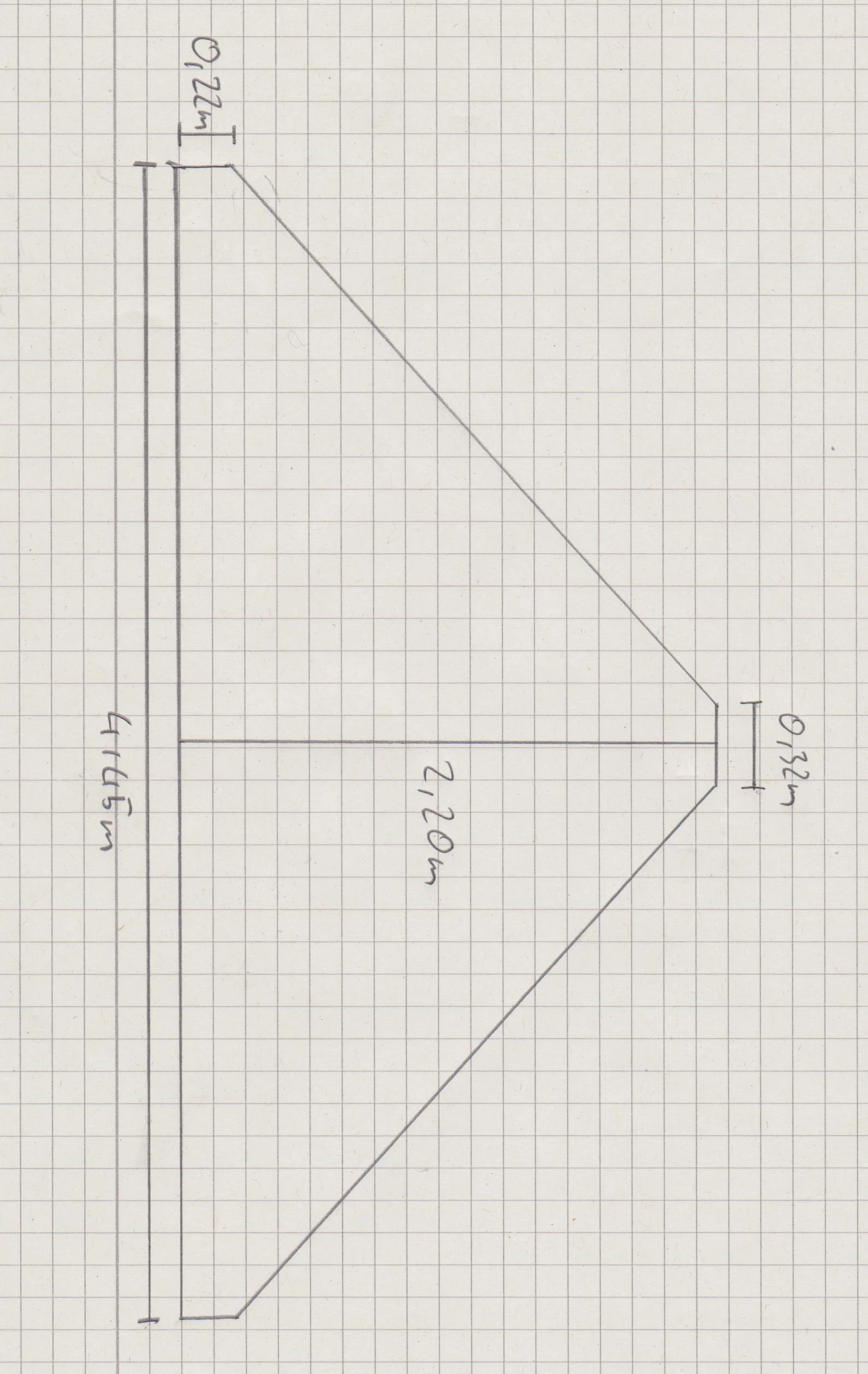

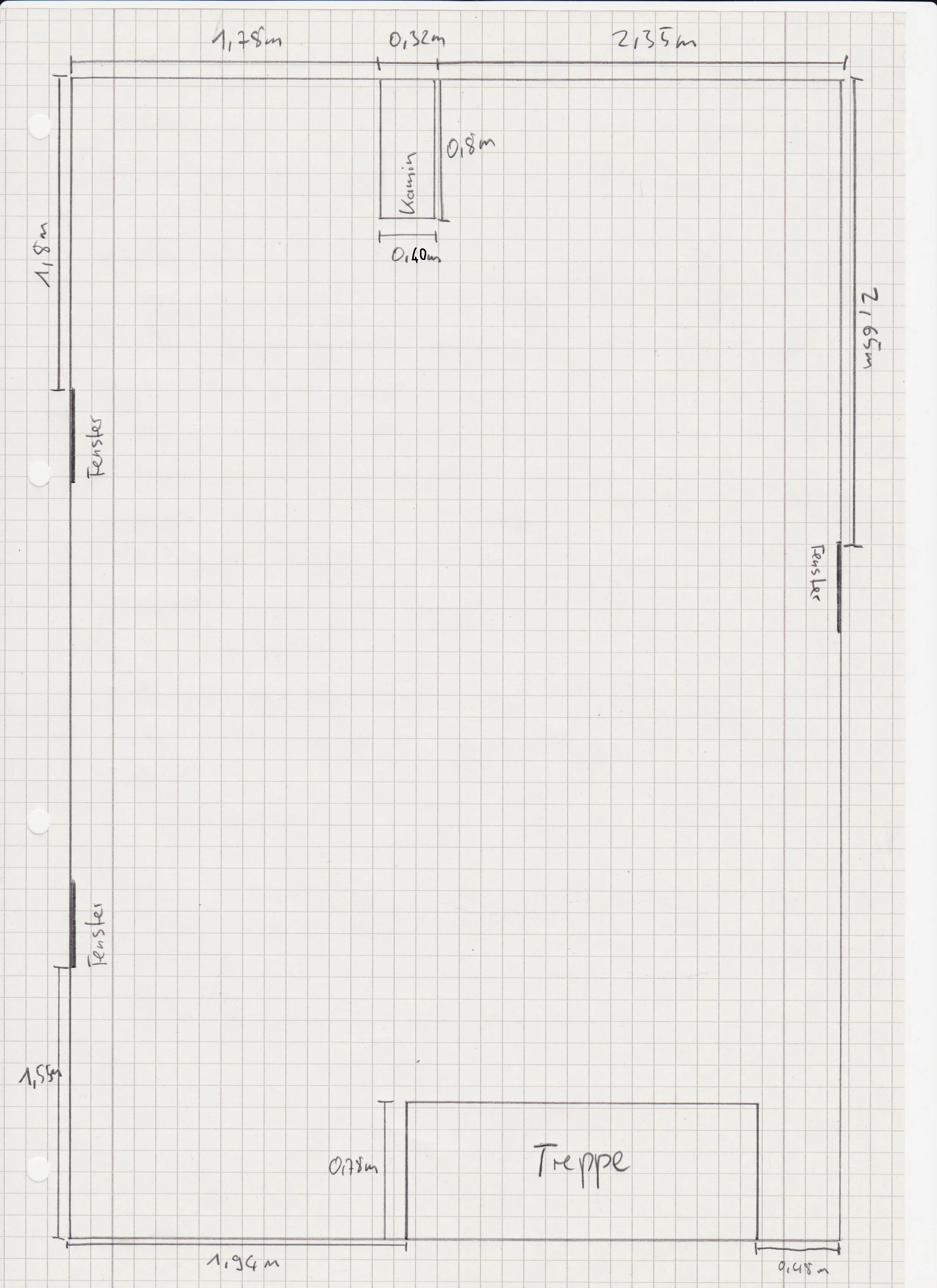

Die Maße betragen L:6,67m x B: 4,45m x H:2,2m
Hier Grundriss (hab den Kamin nen Tacken zu schmal gezeichnet) und Querschnitt

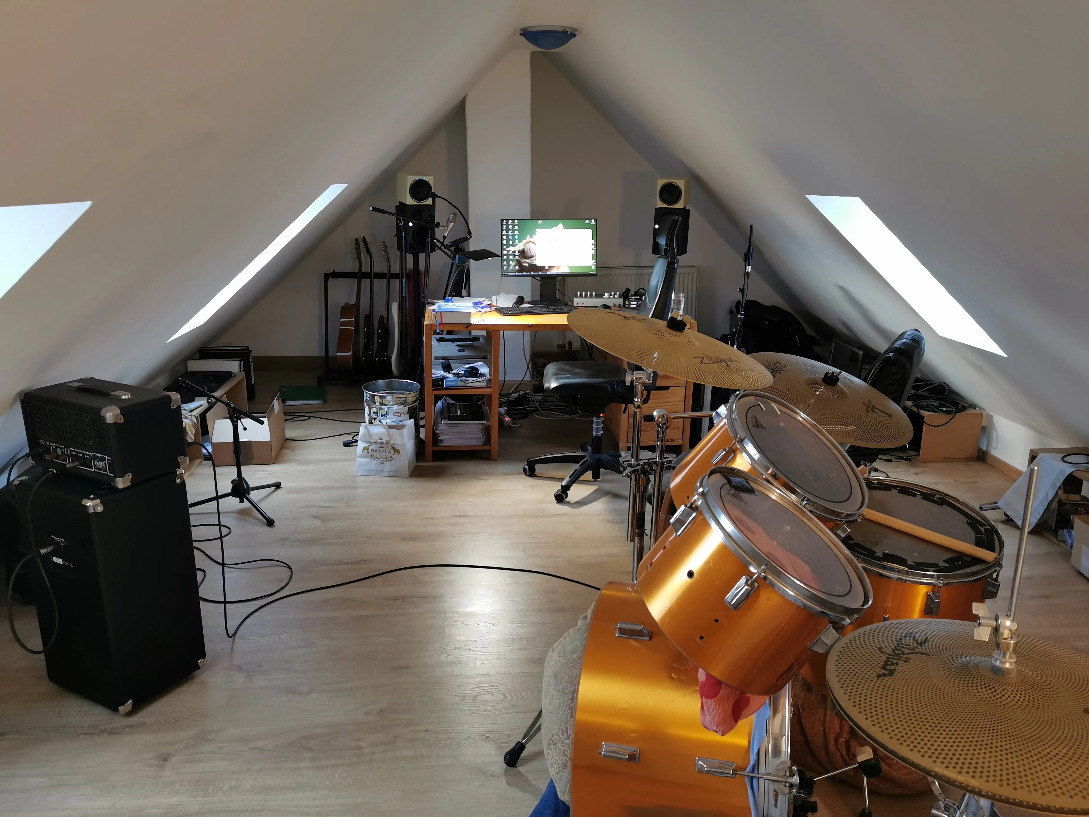

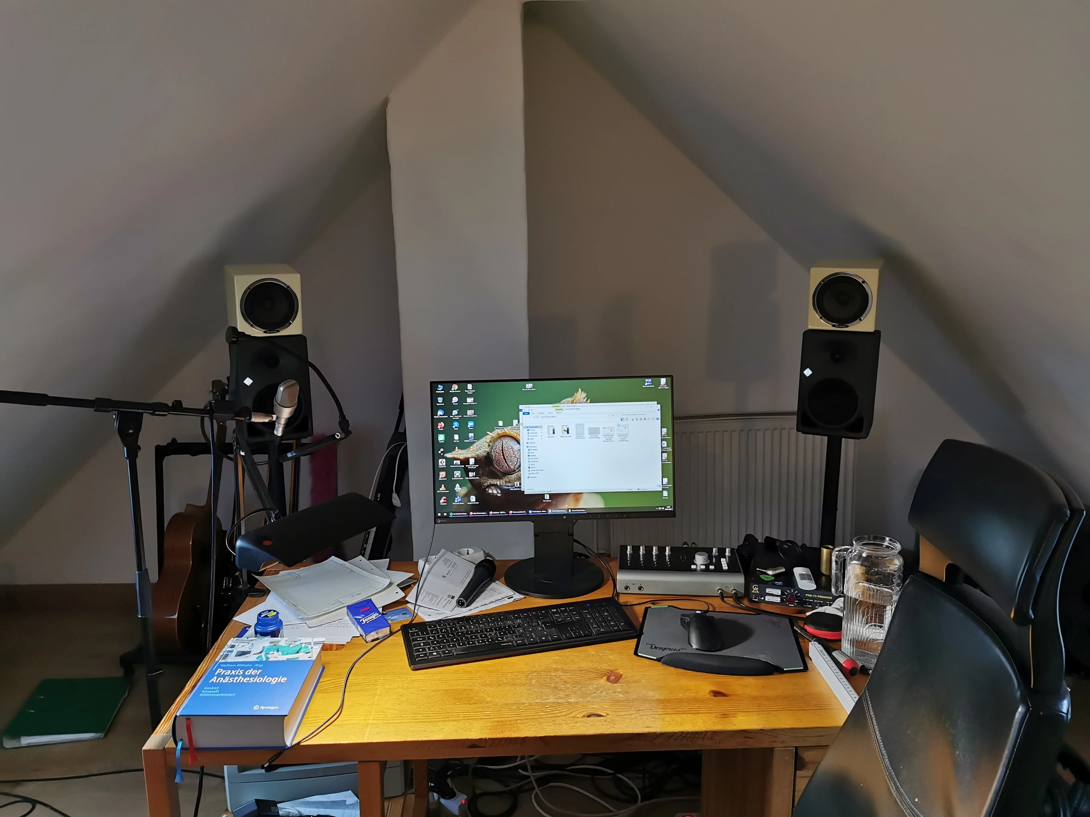

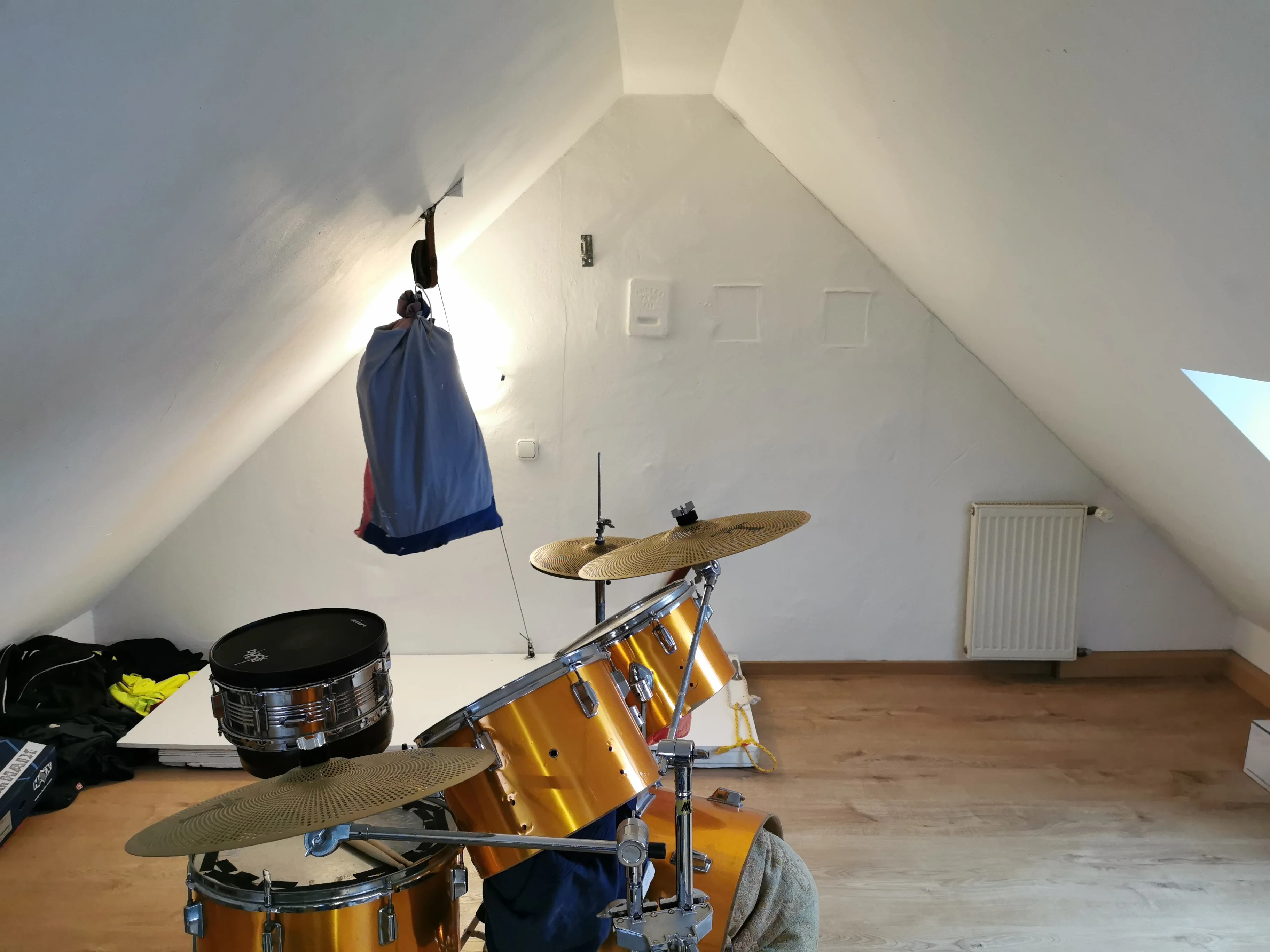

Sowie Fotos (Sorry, nicht aufgeräumt ;)):
Die Dachwände scheinen mir aus dünner Gipsplatte mit Dämmaterial + Balken und Dachziegeln zu bestehen. Vorder- und Seitenwand sind in der Mitte Massiv, an den Seiten klingen die beim Klopfen hohl. Wie genau die konstruiert sind, weiß ich nicht. Auf jeden Fall sind alles Außenwände.
Ich benutze Neumann KH120a Monitore, ich überlege mir die nächsten Monate noch einen Neumann KH750 zu kaufen...
Die Monitore stehen aktuell ca 1m von der Rückwand entfernt. Der Raum ist komplett unbehandelt.

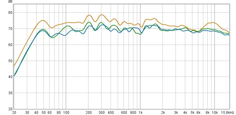

Was ich bisher gemessen habe:
Mikro ist ein SuperLux EMC-999. Ich habe kein dB Meter, also sind die Pegel nicht wirklich korrekt.
Den EQ an den Monitoren habe ich neutral eingestellt.
All SPL, Orange Stereo, grün links, blau rechts

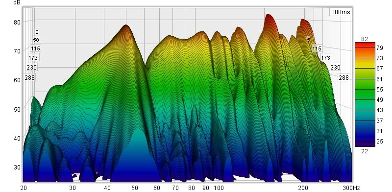

Wasserfall Bassbereich:

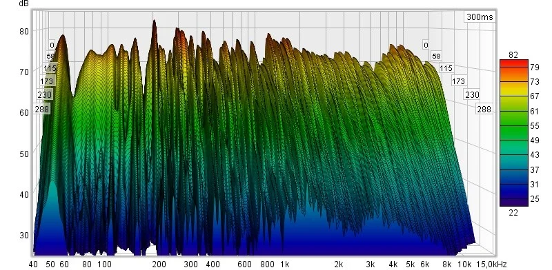

Wasserfall komplettes Spektrum:
Ich hab mich jetzt schon recht ausgiebig in die Geschichte eingelesen. Trotzdem bin ich natürlich kein Profi. Meine Interpretation der Messungen, ihr dürft mich gern korrigieren, ist folgende:
Im Bassbereich habe ich, für einen unbehandelten Raum, schon recht kurze Nachhallzeiten. Einzig die Mode bei 50Hz ist nicht so toll. Ich denke die Bässe werden von der Dachkonstruktion recht gut durchgelassen.
Im Mitten- und Hochtonbereich habe ich zu lange Nachhallzeiten.
Der Frequenzverlauf ist schon mal nicht soo schlimm. Die Senke bei 60Hz sowie die Asymmetrie bei 100Hz fallen auf.
Erstreflexionen habe ich natürlich zu hauf.

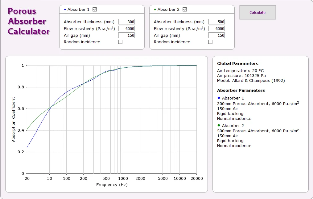

Bzgl Bassbereich: Da würde ich primär mit Sonorock arbeiten.
Ich kann in allen 4 Ecken mini Basstraps bauen. Zusätzlich wäre meine Idee an der Frontwand eine 30-50cm dicke Absorberwand zu bauen. Allerdings müsste ich wegen der Heizung und weil das Außenwände sind, mindestens 15cm Abstand halten. Das Absorbtionsverhalten müsste dabei so aussehen:

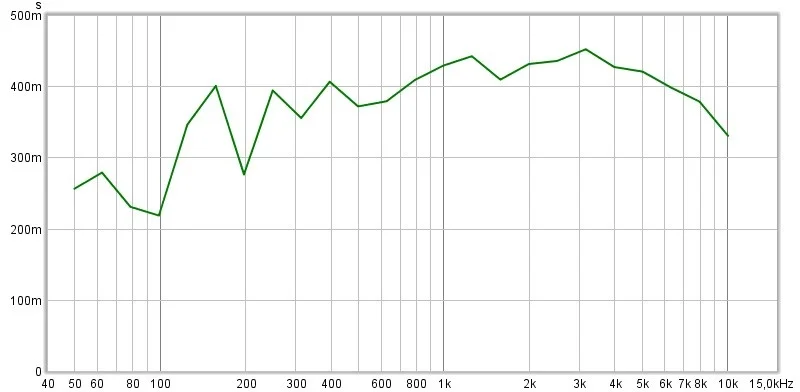

Die RT60 Messung hatte ich extra nicht hoch geladen. Ich hatte das so verstanden, dass die erst dann vernünftig beurteilbar ist, wenn man schon weitestgehend akustisch optimiert hat. Und dass bei einem unbehandelten Raum das Wasserfalldiagram aussagekräftiger ist. Vllt habe ich das aber auch nicht richtig verstanden...
Naja, es ist schon so dass man über RT60 sieht wo hat man die größten Schwierigkeiten und worauf sollte der größte Fokus liegen.

Sorry, aber bitte nicht auf die bisherigen Tipps hier hören.
Wie soll man denn bitten in dem Dachboden Basstraps in die Ecken bauen? ER-Absorber sind am Anfang vollkommen unwichtig, die Herangehensweise, erst den Bassbereich zu lösen, ist schon die richtige.
Lies mal meinen Thread zur Raumoptimierug und den von @Ralfe13, coffeeboy gibt dort gute Hinweise zur geordneten Vorgehensweise.
Prinzipiell sieht es ja aber wirklich schon ganz gut aus, du hast durch die Dachkonstruktion einen Vorteil im Nachhall.
Du findest am besten erstmal raus, wo du die 50Hz-Mode am besten bekämpfen kannst, indem du Steinwollepakete im Raum verschiebst, bis du die Stelle gefunden hast, an der es was bringt.
