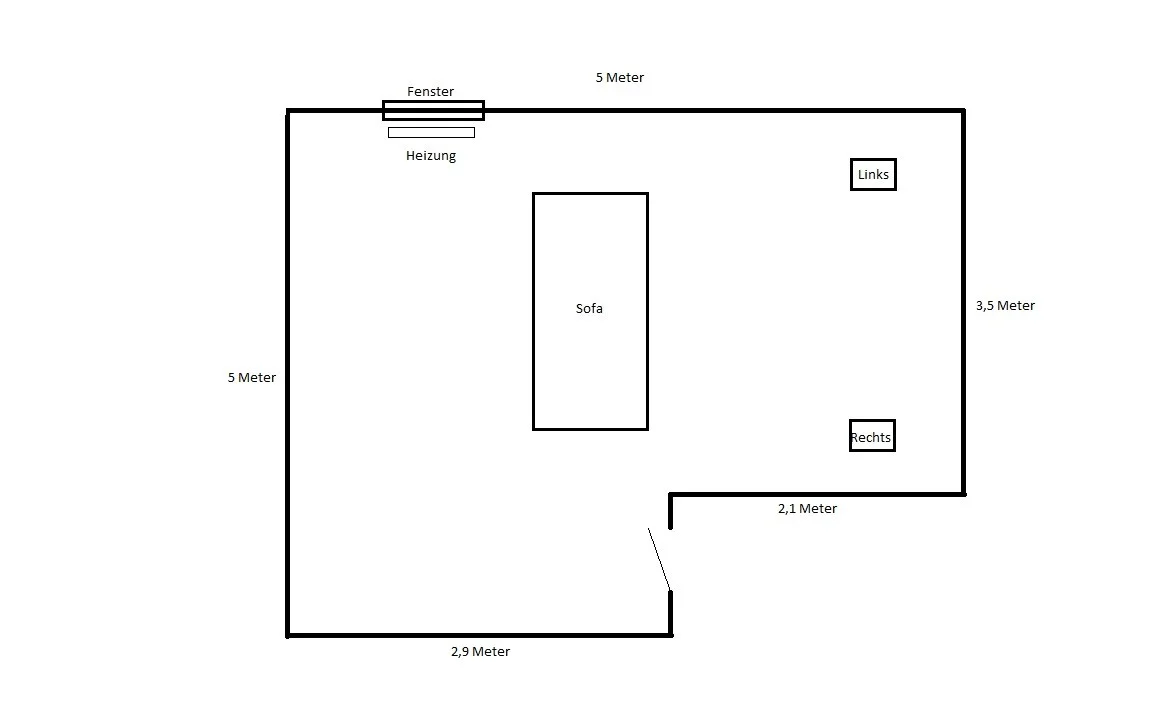

Ich habe einen Kellerraum, den ich gerne als Hifiraum nutzen würde.
Der Keller ist z.Zt. "nackig", d.h. Wände gestrichen und verputzt, Betondecke und Laminat am Boden.
Deckenhöhe ist ca. 2,22 Meter.
Lautsprecher sind die B&W DM 602 S3, Receiver Onkyo TX-616
Ich habe mal schnell mit Carma (kenne ich noch von früher) und dem Audyssey Mic vom Receiver gemessen und ich sehe da eine fiese Mode bei ca. 30 Hz und bei ca. 60 Hz.
Mein Plan ist jetzt erst einmal 2 Bassfallen (50 cm x 95 cm) zu bauen und in die Ecken der 3,5 m Wand zu stellen. Außerdem noch einen Kantenabsorber zur Decke über die kompletten 3,5 m.

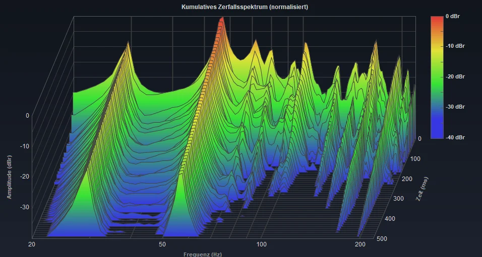

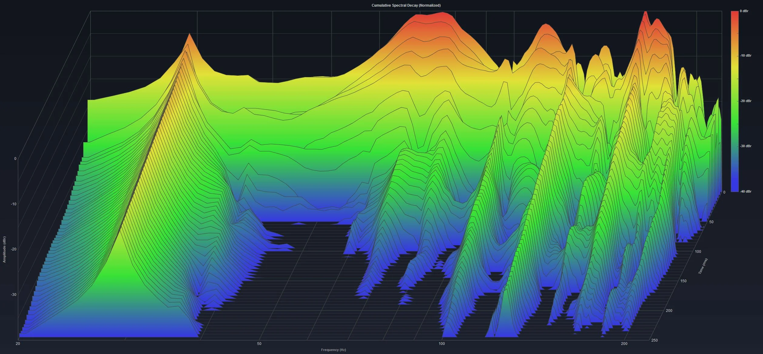

Nun meine Frage. Ich habe einmal im Bassloch und einmal im vollen „Dröhnfeld“ gemessen, aber es waren weder im Frequenzgang noch beim Wasserfall deutliche Unterschiede zu sehen!!
Ist das normal? Bin ich zu dumm? Oder kann ich nicht messen??

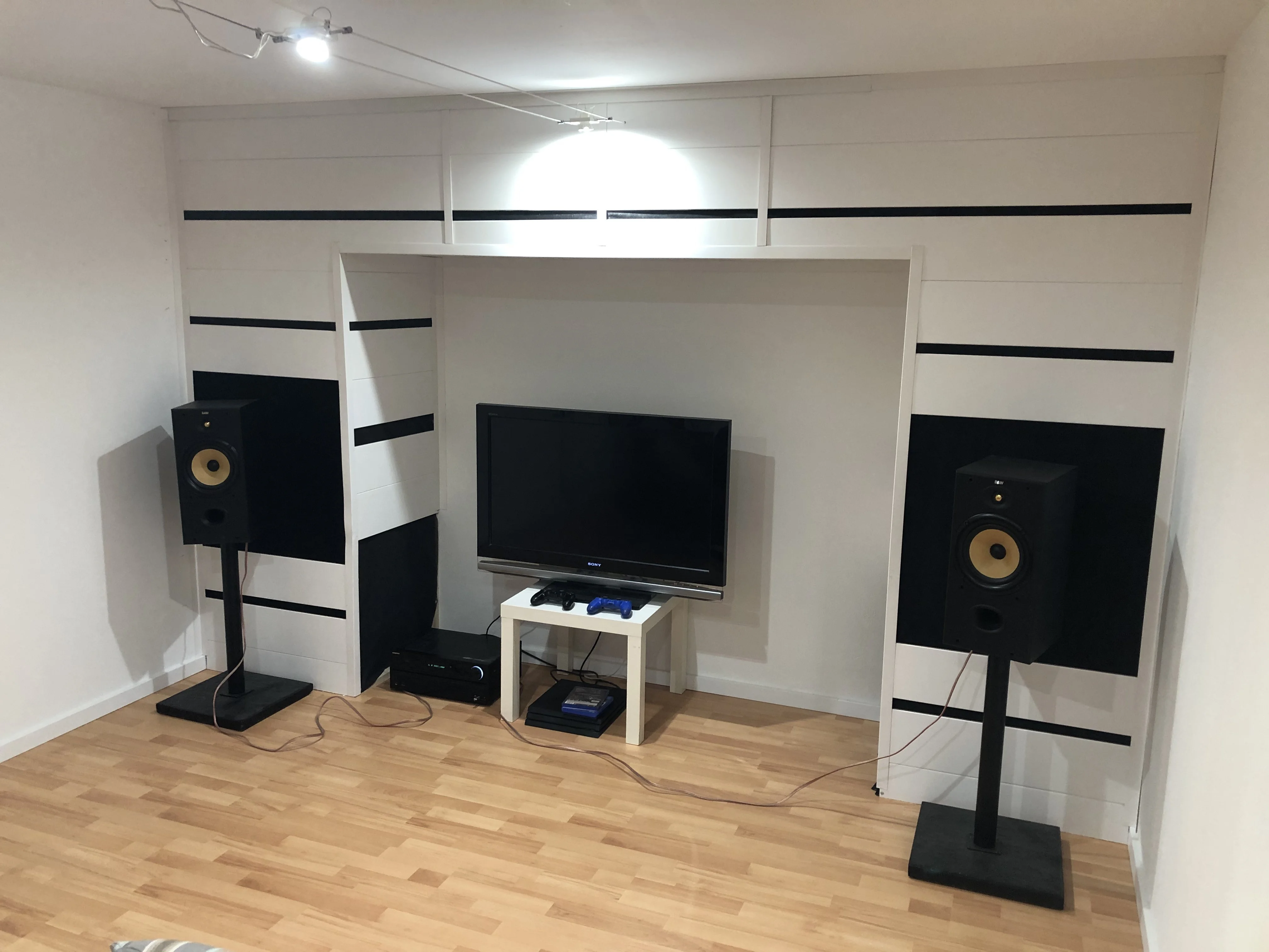

bin jetzt endlich dazu gekommen mal ein wenig zu basteln und möchte Euch meine Ergebnisse natürlich auch präsentieren.
Zu sagen ist, dass ich längst noch nicht fertig bin, aber den aktuellen Status möchte ich hier zur Diskussion stellen.
Hier mal das Bild von der Frontwand. Alles mit Sonorock befüllt.

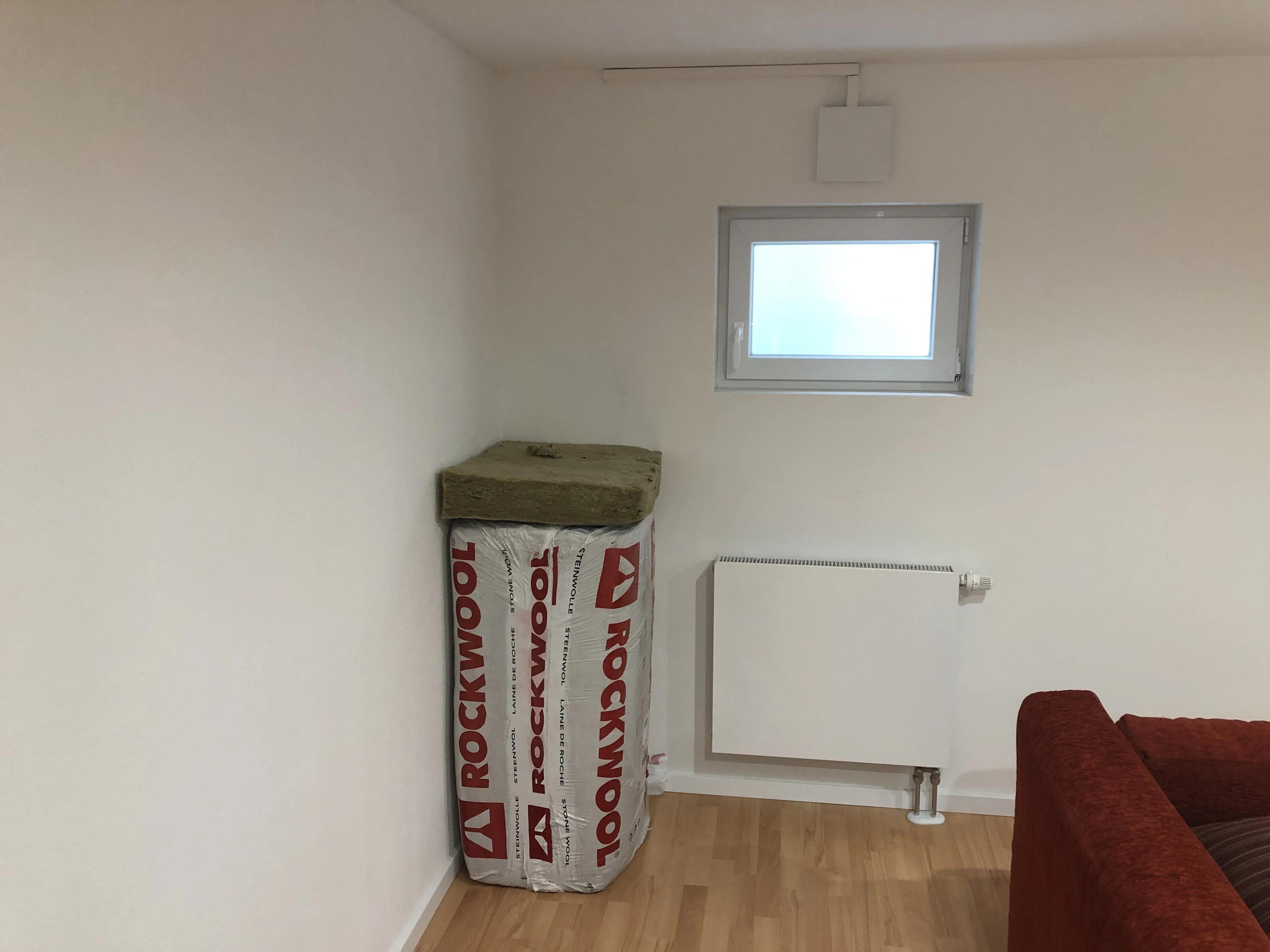

Hier noch eine Ecke, die ich morgen noch fertig mache.

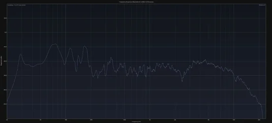

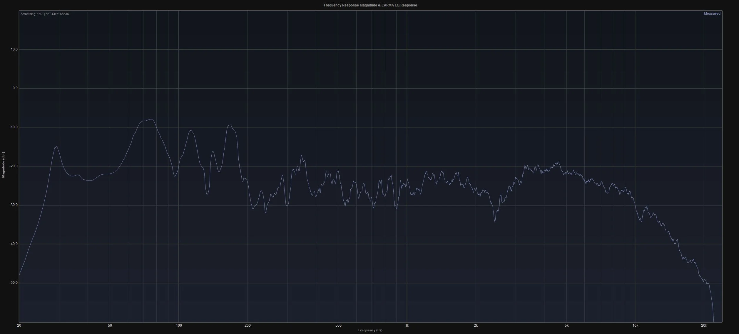

Hier mal der Frequenzgang vom linken Lautsprecher und das Wasserfalldiagramm.
Wollte dann noch Basotect für die Erstreflexionen an die Wände und an die Decke machen und auch noch 2 Subwoofer bestellen.
Bin ich auf dem richtigen weg?
Danke im Voraus!
