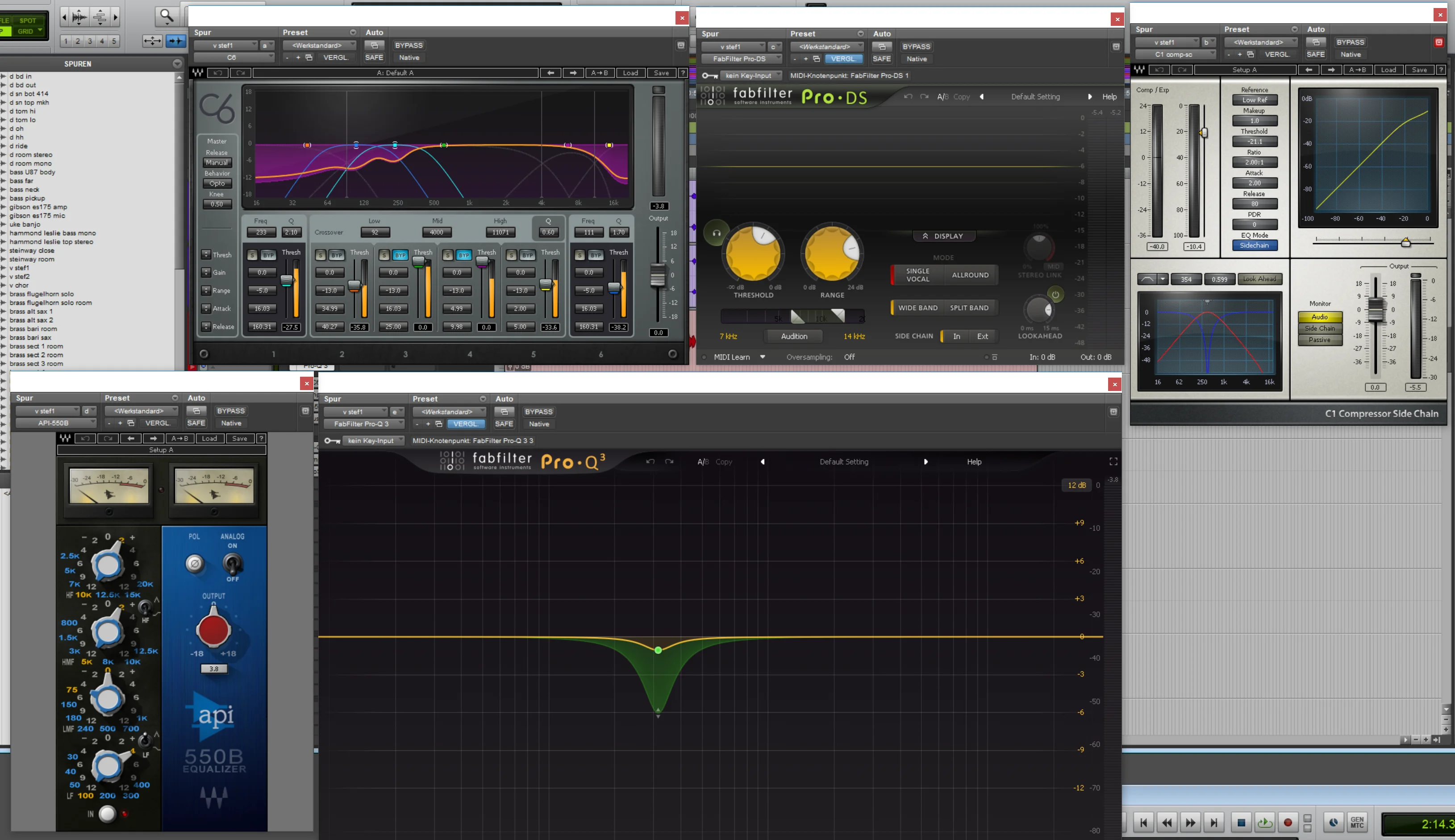

Übrigens Autismus! Ich habe mich heute ne Weile mit den Lead Vox befasst. Ich habe ihnen dies antun müssen, damit es in meinen Ohren klingt. Zwischen 100-400 sind viele Resonanzen, dämpft man die maßvoll ab, wird's etwas telefonig-sibilant. Containt man dies, wird's glanzlos. Die üblichen Pultec 5k - 10k Shelf helfen nicht, da sie hart klingen. Aber der API hats gebracht, ggf. geht das Shelf nicht so weit runter wie beim Pultec. Aber bei so vielen Plugs habe ich irgendwie ein Störgefühl.

The muffy has it druff, right away he told the right things, dampened frequencies around 100-400 hz is not enough, and yes, it sounds telephone like.
Man of the match !
