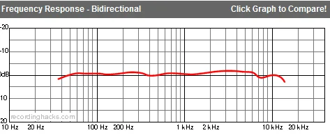

Das Coles 4038 bildet ungefähr so ab (bei einem Meter Abstand!):
Sprich ab 10-11khz (ggf. tiefer) würde ich mit einem Hishelf noch mal kräftig hochgehen, damit man etwas Schmelz bekommt.
Telefonmitten dafür breitbandig etwas raus.
Aber toll hinbekommen, wenn man bedenkt wie die Rohspuren klingen, Leveln und Pannen und etwas Raum reicht hier definitiv nicht.
mega danke für das feedback!
du kennst dich ja auch gut mit bändchen mikros aus... bei dem frequenzgang hätte ich einen anderen klang erwartet. gerade das coles gilt ja als ein relativ dumpfes mikro unter den bändchen oder?
Da hast Du recht, es klingt schon etwas bedeckt, hätte etwas mehr shine erwartet.
Allerdings das ist ein typisches Bändchen mit 8'er Charakteristik, da muss man schon mehr als 35cm weg, quasi auf 40-50cm, um den enormen Nahbesprechungseffekt nicht zu stark werden zulassen, allerdings holt man sich dann den Raum rein.
Der o.a. Frequenzgang wurde sicher bei 1 Meter Abstand zur Quelle aufgezeichnet.
