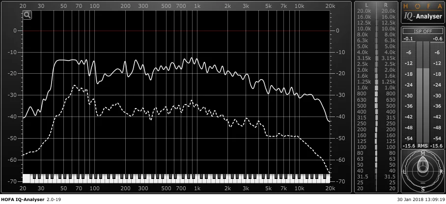

Meine Bewertung vom letzten Jahr:
"Teilnehmer: HannesMac
Wir freuen uns sehr, dass du am HOFA XMAS MIX Contest teilgenommen hast und möchten dir hier ein kurzes Feedback geben.
Du hast einen interessanten und durchaus stimmigen Remix unseres Songs angefertigt, der sich grob dem „Ethno Pop“ zuordnen lässt und hast dabei vor allem die Vocalspuren aus dem Originalmaterial verwendet, wodurch du natürlich relativ viele kreative Freiheiten erhältst. Aber auch die Chimes haben in deinen Remix Einzug gefunden. :)
Dein Arrangement hat durchaus interessante Ansätze und vor allem der Einsatz der Percussion-Elemente zeugt von tollen und kreativen Ideen. Leider fällt aber auf, dass dein Remix einen insgesamt sehr flachen Spannungsbogen aufweist. Es ist sinnvoll, die verschiedenen Passagen des Stücks besser voneinander abzugrenzen, damit dem Hörer ein Gefühl von Spannung vermittelt wird und das Stück eine fesselndere Wirkung erzielt. Bedenke, dass Musik in erster Linie von Kontrasten lebt, da ohne Abwechslung keine Stimmung entstehen kann. ;)
Auch die Percussion-Elemente, die uns an sich sehr gut gefallen, wirken in deinem Mix leider etwas statisch und unnatürlich. Hier lohnt es sich durchaus, etwas mehr „Fleißarbeit“ zu investieren, um etwas mehr Abwechslung und Dynamik einzubringen – du wirst merken, dass der Song dadurch deutlich organischer und interessanter wirkt und mehr Groove überträgt.
Die Vocals besitzen in deinem Mix leider einen etwas unnatürlichen und künstlichen Klang. Hier solltest du vor allem versuchen, die Energieverteilung in den mittleren Frequenzbereichen etwas homogener und ausgewogener zu gestalten, damit ein natürlicherer und "vollerer" Stimmklang entsteht.
Den Chor hast du recht laut und vordergründig gemischt. Dieses Signal ist in der musikalischen Hierarchie, aber vor allem auch in der räumlichen Aufstellung im Hintergrund besser aufgehoben. Hier könntest du also den Pegel etwas niedriger einstellen und auch die Räumlichkeiten entsprechend einstellen, damit der Chor deutlich hinter der „Band“ wahrgenommen wird. ;)
Es fällt auch auf, dass deine Mischung insgesamt eine relativ „kleine“ Wirkung besitzt. Du könntest ruhig versuchen, mit etwas mehr räumlicher Tiefe und Breite zu arbeiten, damit der Hörer sich noch stärker in den Song einfühlen kann.
Im unteren Screenshot kannst du den Frequenzgang deiner Mischung im Analyser betrachten – man kann dort sehr gut sehen, in welchen Bereichen sich die Energie in deinem Remix verteilt und ob sich Über- oder Unterbetonungen finden lassen, die man im Mix kontrollieren sollte. Die obere Kurve zeigt dabei die Peaks, also die Energie-Maxima des gesamten Songs, während die untere Kurve die durchschnittliche Energie über die Zeit darstellt. Auf der rechten Seite findest du außerdem Informationen zu Lautheit, Panorama und Stereobreite deiner Mischung."
Irgendwie ärgert mich das. Kommt m.E. äußerst borniert und oberlehrerhaft daher. Wenn ich finde, dass mein (Re-) Mix nen dicken Bass verträgt, weil es sich gut *anhört*, ist mir der Analyzer doch sowas von Latte. Wie wohl Kyuss aufm Analyzer aussieht? Müsste ja durchfallen, wegen der Mittenbreitseite.
Habe beim Mix dieses Jahr sehr viel mit dynamischen EQ gearbeitet. Dadurch habe ich bei den Instrumenten Überbetonungen bestimmter Frequenzen abgesenkt. Bei einem dicken Bass kann es auch einzelne Frequenzen geben, die über das Ziel hinausschießen. Damit meine ich nicht das ganze an tiefem Bass.
einfach ignorieren. Als ob es den einen Frequenzgang gäbe. Brauchst ja nur ein paar andere Instrumente mehr zu featuren, und schon sieht deine Kurve anders aus.
Ist halt mitunter Blödsinn. Anstatt mal zu schreiben, deine Trompete ist zu laut, wird eventuell geschrieben: deine Frequenzgang ist zu grell. Das hilft natürlich nicht weiter. Könnte auch eine Maschine mit automatischer Antwort so machen :).
Das ist genau das was ich an HOFA auch bemängele und stimme dem featuren zu...
