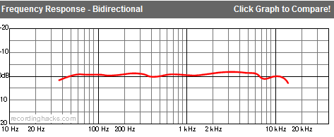

Insgesamt in die richtige Richtung, guter Wurf, breit und Tiefe sind da, und der mIx ist auch nicht an die Wand gefahren
Ja, die Stimme gehört bei den nicht vollen Passagen noch mehr in den Mix (Volumeautomation)
Ist da ein anderer Hall drauf wie beim Rest? Würde den gleichen Reverb nehmen, aber die Stimme vorher in einen "Room"
geben, damit es nicht zu trocken ist (Stimme geht dann etwas nach hinten).
Das Mikro der Stimme gibt der Stimme gute und volle Mitten (s.u.), was mir eigentlich gefällt.
HIer könntest Du irgendwo in der Zone 800hz bis 3khz das leichte telefonartige in der Stimme absenken.
Obere Höhen sind dagegen etwas zu wenig.
Aber geil ist, wie die Stimme durch den Mix sägt, oder? da sieht man mal wieder was gute Mitten mit Stimmen im Mix machen.
Da braucht man nix doppeln.
Das Coles 4038 bildet ungefähr so ab (bei einem Meter Abstand!):
Sprich ab 10-11khz (ggf. tiefer) würde ich mit einem Hishelf noch mal kräftig hochgehen, damit man etwas Schmelz bekommt.
Telefonmitten dafür breitbandig etwas raus.
Aber toll hinbekommen, wenn man bedenkt wie die Rohspuren klingen, Leveln und Pannen und etwas Raum reicht hier definitiv nicht.
