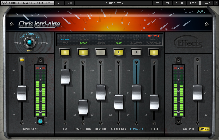

Beim Gesang haben ja viele das Delay an bestimmten Stellen. Wie geht es technisch am besten, nur an bestimmten Gesangsteilen ein Delay zu haben?
In CLA Epic und CLA Effects zB sind sogenannte Throw-Delays, die kann man per Knopfdruck dazugeben/automatisieren.
Wie beim Autoscooter. :love:
Reaktionen: HannesMac

  • #630
@Graham
Über sowas hatte ich mir auch Gedanken gemacht, dass man ein Delay mit einem (Midi-) trigger auslösen kann.
  • #631
@Graham
Bei Rock-Nummern klappt das gut. Wenn wenig los ist im Arrangement, muss man vielleicht doch schnipseln.
Links oben, der lustige kleine Hebel. :cool:
