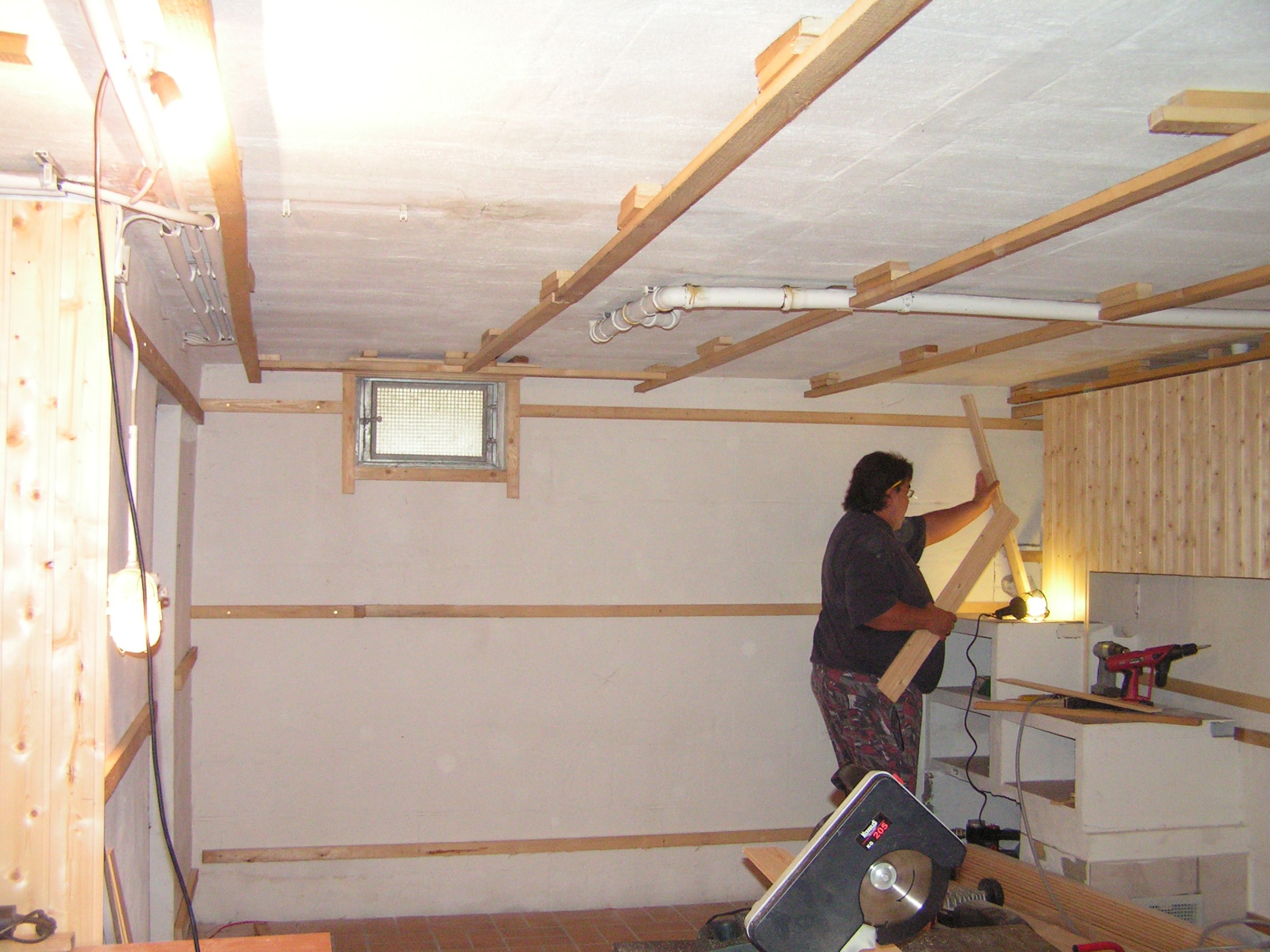

hm, kann es sein, ich habe nämlich von vielen Leuten die mich in meinem Homestudio besucht haben, das Feedback bekommen, dass mein Raum sensationell ist und das obwohl er nicht gedämmt/behandelt wurde. Kann das Zufall sein, wie gesagt der Raum ist mit Holz verbaut (Wände und Decke) Holztäfelung unbearbeitet (ohne Farbe und so) auf einem 6 cm dicken Raster. Der Raum ist ziemlich angeramscht an den Wänden und im Raum, da steht einiges rum. Könnte dann ja eine natürliche Dämmung sein, die halt zufällig gut passt, oder ?
Klar, z.B. in einem relativ leeren Kellerraum mit Betonwänden müsste man dann schon künstlich mit Bassfallen und Absorbern den Raum behandeln, sehe ich das richtig ?Anhang anzeigen 45468
Hab schon mehrfach gehört das holzvertäfelung MANCHMAL resoniert und wie nen Haufen plattenschwinger bzw verbundplattenresonatoren wirken können . Dann hast enorm Glück! Ne Messung würde natürlich wirklich Licht ins dunkel bringen!
