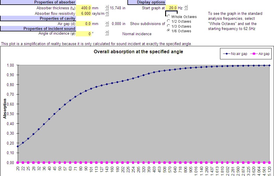

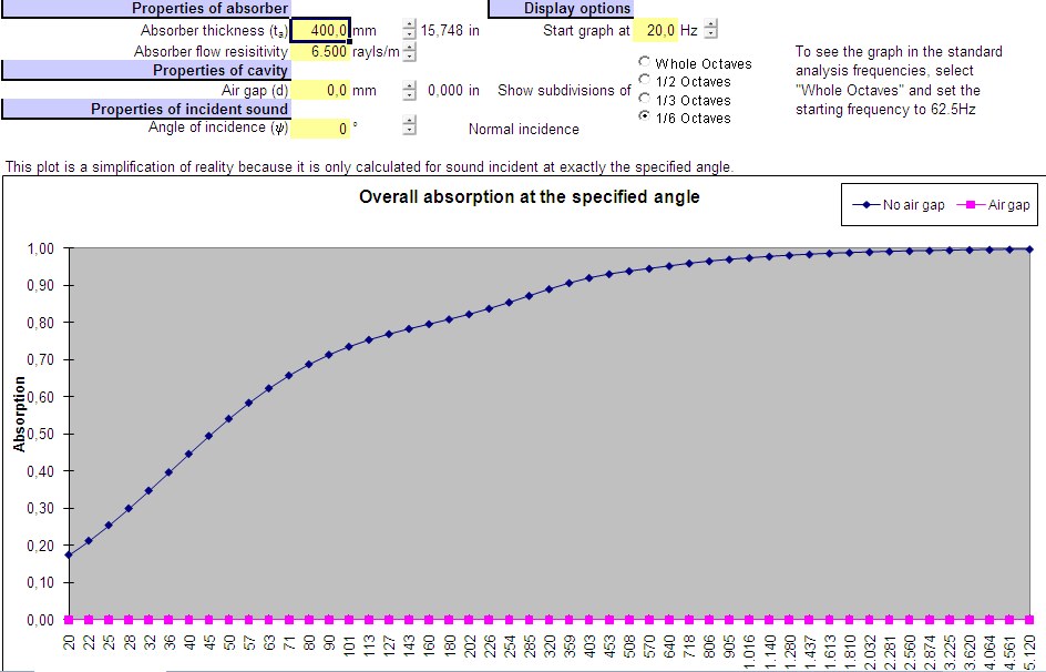

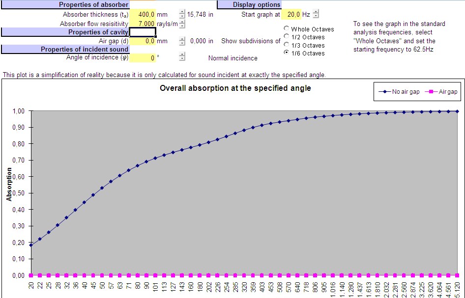

hier mal ein bespiel.
40cm dicker dämmstoff wie isover tp1 oder sonorock mit 6kpa ohne wandabstand
6,5kpa
7kpa
man sieht also deutlich jeh gepresster es wird um so schlechter die tiefbassperformance
