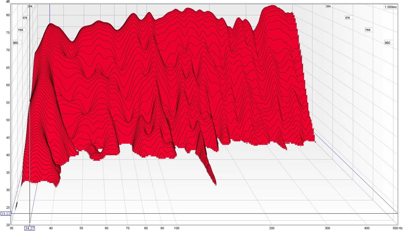

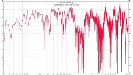

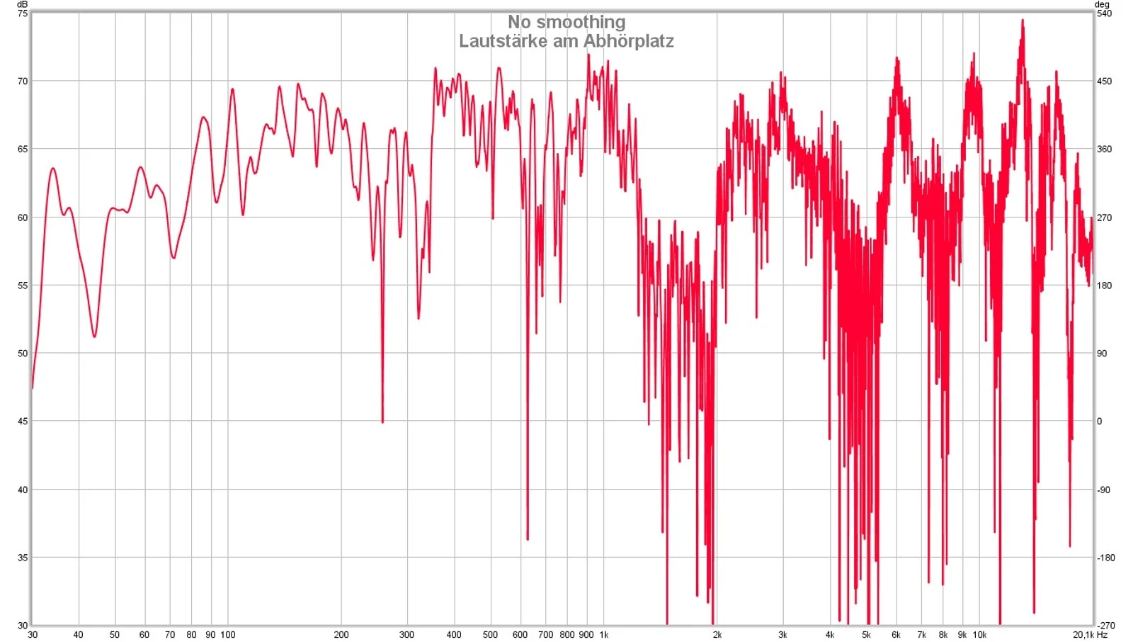

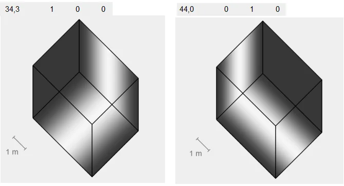

Also ich würde jetzt (ausgehend von dem Raumplan) oben und unten links jeweils einen HH auf 34 Hz in der Größe 60x60x120cm aufstellen für die Längswelle. Rechts unten und links unten 2 HH auf 44 Hz in 50x50x90cm für die Querwelle. Den Rest mit Sonorock Rechts oben und unten in die Ecken von 90cm bis 2,3m höhe.

Wo kann man die Messung runterladen, damit man sie richtig skalieren kann?
