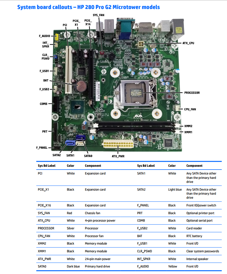

Bei Alternate zB., gibt's generalüberholte PC's mit aktuellem Win-10, Sockel 1151(mid.2015), 8Gb DDR4 Ram, Intel Dualcore mit onboard Grafik, USB 3.0, 1000Gb 7200'er HD usw.
https://www.alternate.at/HP/280-G2-Microtower-PC-Komplett-PC/html/product/1343727?
ergänzend zu oben: PCIe, SATA 6Gb (für SSD Aufrüstung) etc.
Was besseres (mit Herstellergarantie) wird unter 350,00€ kaum möglich sein..
und leider auch kein Board Titel aufgeführt.
wer sucht, der findet. Poste die Sachen ja auch nicht zum Spaß ;)
  • #455
Tja da sollt mal mal anfragen ob das Ding mindestens einen PCI Slot hat. Fragen kostet nix:-)...
Ich persönlich bin ja immer noch ein Fan von internen Karten, weil man da niedrigere Latenzen fahren kann, aber leider sind die so gut wie ausgestorben. Mit der E-MU hab ich problemlos Latenzen von 3ms gefahren, was ich so von den wenigsten externen Interfaces kenne.
  • #457
Also das Ding hat einen PCI Steckplatz wenn ich das an dem Bild und der Bescjreibung richtig gesehen hab. Also... Klappt;-)!
