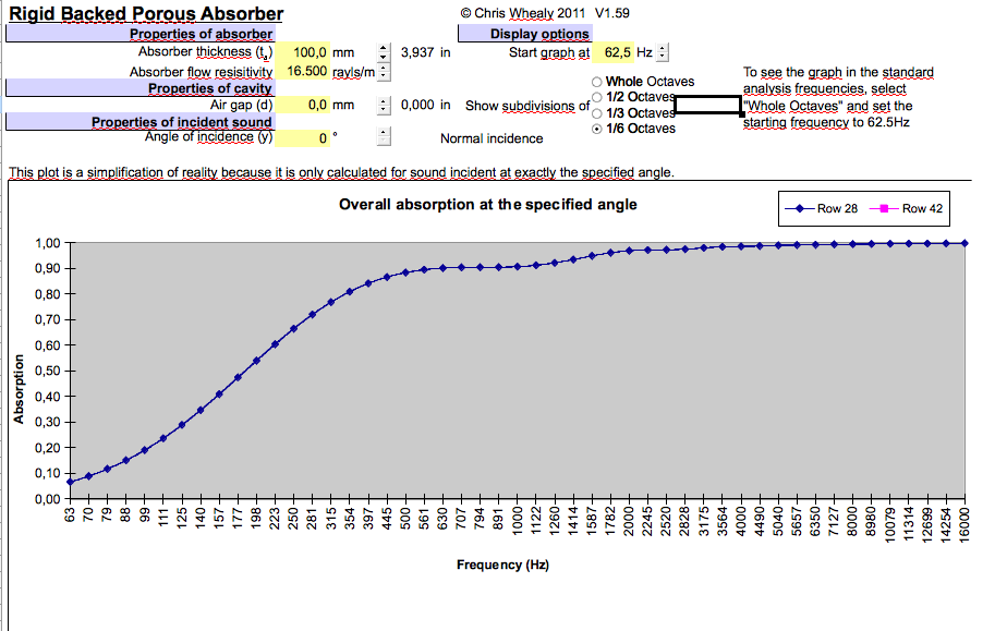

Größe eines Absorbers mit Wandabstand
zwischen 300 und 400 hz fangen erstreflexionsabsorber in gängiger bauart (10-12 cm thermarock oder basotect mit ca 10 cm Wandabstand) an zu wirken, darunter bringen sie nix.
ich glaube das hat rolanded gemeint
Nein,dass meinte ich nicht!
Unterhalb der Schroederfrequenz (fc) gibt es nur Raummoden, oberhalb von 4x fc breitet sich der Schall "strahlenfoermig" aus.
Zwischen fc und 4x fc ist ein Uebergangsbereich.
Wenn fc ca. 100Hz ist dann wird 4x fc eben 400Hz werden.
Bei 200Hz ist das Verhalten immer noch ueberwiegend von Raummoden gepraegt, ab 300Hz faengt das strahlenfoermige Verhalten sich zu zeigen.
Da 10cm dickes Basotect ab 300Hz einen Absorbtionswert von groesser als 0.8 hat sollte dieser auch ohne Wandanstand reichen, denn die Raummoden bei 200Hz (oder tiefer) lassen sich davon nicht beindrucken.
LG

Bezüglich der Dicke und des Wandabstandes bei porösen Absorbern: Die Absorbtionsfähigkeit von porösen Absorbern hängt unter anderem von der Schallschnelle (das ist nicht die Schallgeschwindigkeit!, sondern die Geschwindigkeit in der sich die Luftteilchen bewegen) ab. Diese ist direkt an der (unendlich dicken...) Wand Null und hat im Abstand von lamda/4 ein Maximum. Je größer die Schallschnelle, desto besser die Absorption. Betrachtet man wieder die 100Hz, so entspricht lamda/4 ca. 85 cm. Ein poröser Absorber mit einer solchen Dicke, bzw. Wandabstand, sollte, wenn er groß und dick genug ist (z.B. 3.5x3.5m) also auch 100Hz absorbieren können (die Art und Dimension der Porigkeit spielt da natürlich auch eine Rolle, genauso wie die Strömungsresistanz). Ein solch mönströser Absober ist offensichtlich ziemlich unpraktisch, weswegen es einfachere und platzsparendere Methoden gibt um solche Frequenzen zu absorbieren. Es muss auch bedacht werden, dass durch den Wandabstand immer nur die Absorption GEWISSER Frequenzen optimiert werden kann.
Man muss aber auch aufpassen, dass der Absorber nicht zu dick wird, weil sonst irgendwann zur Fehlanpassung kommt und tiefe Frequenzen nicht mehr in den Absorber eindringen, sondern an seiner Oberfläche reflektiert werden.
Falls in meinen Erklärungen irgendwas unklar ist, klärt mich bitte auf =)
die lamda/4 geschichte ist theoretisch richtig aber praktisch quasie nicht anwendbar.
zum einen weil in einem raum der schall in den seltensten fällen im 90° winkel durch den absorber geht und zum anderen aus zig anderen variablen die lamda/4 völlig ignoriert wie den druckstau in raumecken unsw usw.
ich kann sogar mit 20cm dämmung eine 25hz mode eliminieren.
wie bleibt mein geheimnis aber in unzähligen messtechnischen belegten projekten mit simplen superchunks wurde bis unter 50hz sehr gute wirkungen erzielt ohne dass der absorber meter dick sein musste.
also lamda/4 ist komplett fürs klo.
