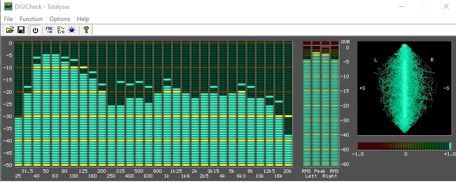

Screenshot von deinem Update. Hört sich bei mir genauso an.Sehr viel Bass, dann ein Loch und der Rest.
VG
Hmm. Kannst du evtl. mal ne passende Referenz durch den Analyser jagen, zum Vergleich?
Fisher - My little Beauty z.B.?
Kann ich gerne, aber das ist nur eine Momentaufnahme zum Verdeutlichen meines Eindrucks. Im Vergleich zu "my little beauty" droehnt dein Bass mehr. Hoer mal auf einer anderen Anlage quer bei gleicher Lautstaerke. Der Bass von dem anderen Song droehnt auch - aber kontrollierter.
Reaktionen: Schlumpfpeter
Ja, das kann gut angehn. Ich check das nochmal.

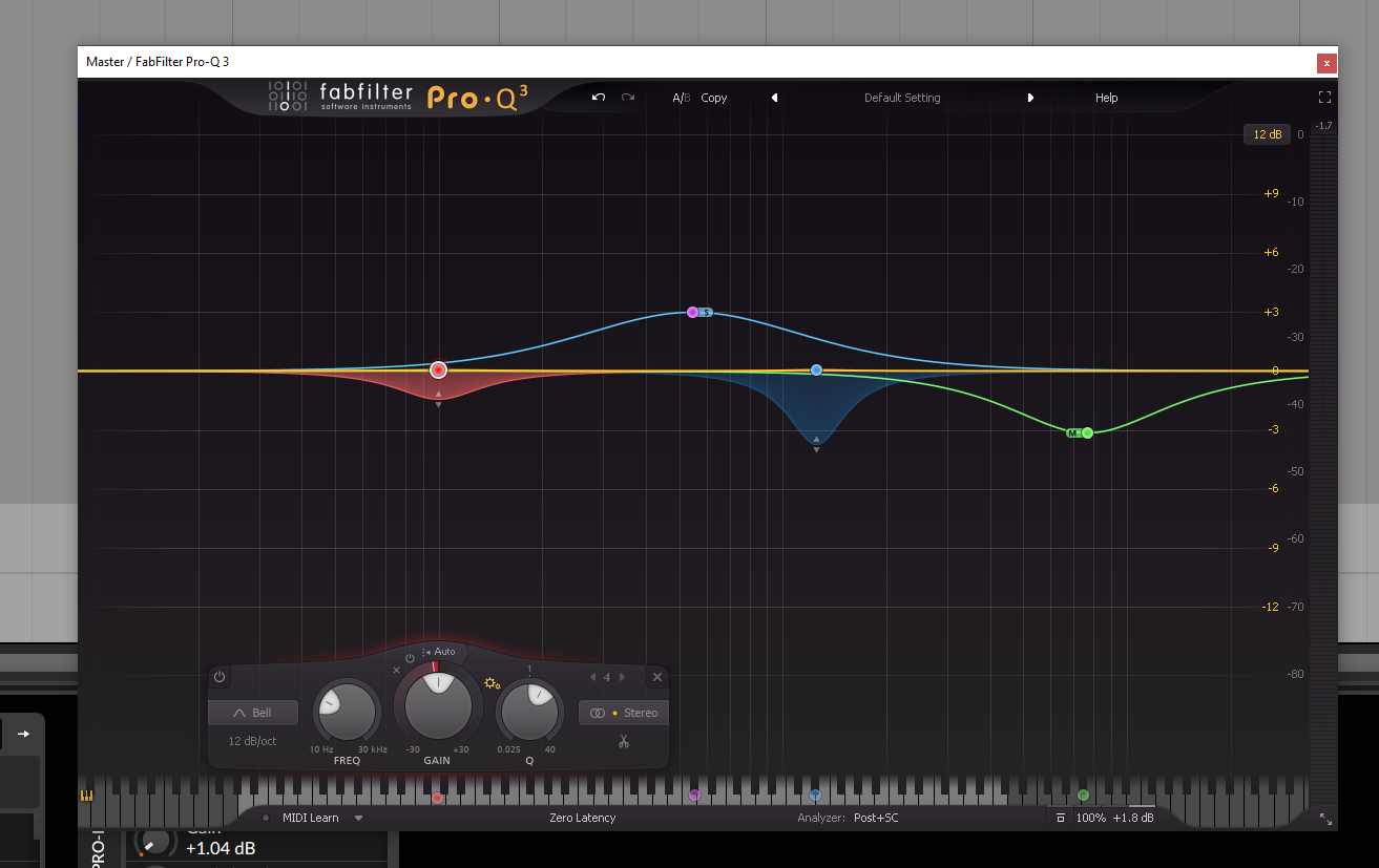

Ich habe mal dein Update 2 genommen und folgendes gemacht:
Bass Stereo etwas um 100Hz abgesenkt
Seiten breitbandig angehoben 600-700 Hz Kernfrequenz damit die Effekte mehr Stereo werden
Um die 1- 1,5 kHz Stereo dynamisch abgesenkt
Um die 6kHz Mitte stark abgesenkt
Ich finde dein Seitensignal ziemlich ausgedünnt. Also da könnte ruhig etwas mehr in den unteren Mitten sein so 200-300Hz.
Aus diesem Grund empfinde ich wohl auch hie oberen Mitten bis Höhen zu aufdringlich.
Danke!
Im a/b test weiss ich jetzt nicht ob ich deine Version besser finde. Ich hab da gewinnbringende Tendenzen in den Hoehen erkennen koennen (evtl. hau ich einfach mal n dynamischen EQ auf die Percs/Hihats und lass den oben rum etwas "deessen") aber generell klingt mir deine Version jetzt topfiger.
Reaktionen: SilentWarrior
