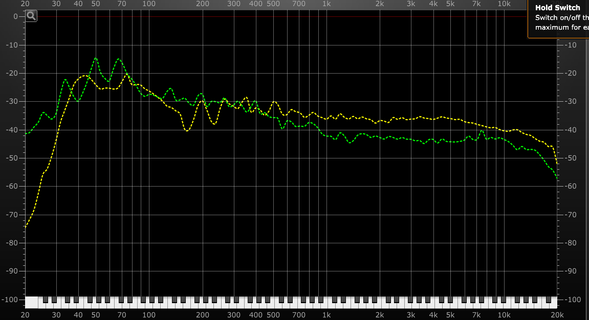

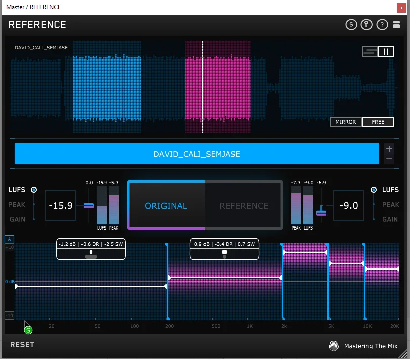

Also wenn ich es mit meiner Referenz vergleiche dann ist es zu harsch und auch aggressiv in den Höhen.
Das ist auch mein Höreindruck, weshalb ich es mir in Reference angeschaut habe:
Beide Tools zeigen bei deinem Mix viel mir um die 2-7kHz.
Es sind die Percussions. Ich kann es mir nicht lange anhören. Cooler Track, aber dieser aggressiver Sound ist zu viel.
Vielleicht solltest du auf die Summe ein Tape mit 7,5 inch drauf legen oder zumindest auf der Drum-Gruppe bzw. Percussion-Gruppe.
Ist jetzt mein Empfinden. Anderen hier scheint das nichts auszumachen.

Ich Check das nachher zu Hause nochmal, sah bei meiner Referenz nicht so fies aus wie bei deiner, allerdings hatte ich auch weniger Bänder in den Höhen.
