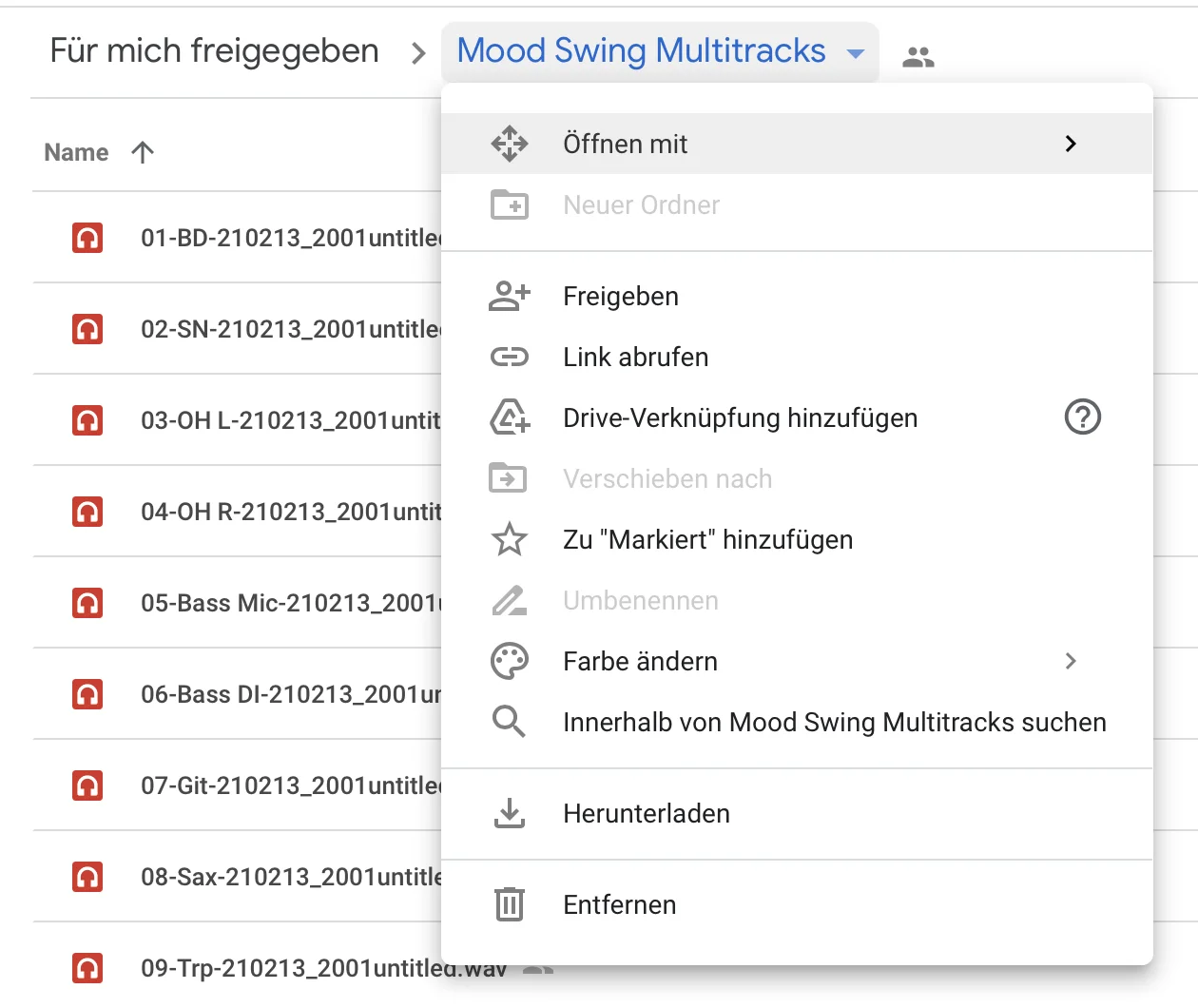

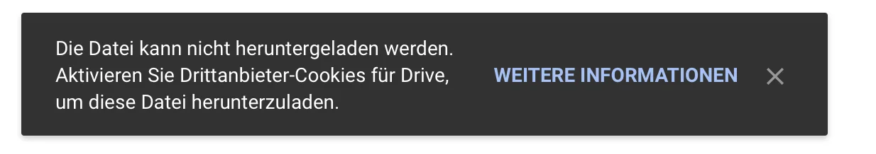

Wollte die Spuren runterladen, aber Google sagt mir, dass Drittanbieter-Cookies das nicht erlauben. Diese Cookies-Sache ist mir jetzt schon häufig in den letzten Tagen untergekommen. Was ist da los? International cooking day?
Reaktionen: BLUE-S-MAN und Wird schon
Hmmm... da bin ich überfragt...
Kennst du eine Alternative, bei der man mehr als 2Gb übertragen kann?
Bei mir läuft gerade anstandslos der Download ...
Das liegt sicher an deinem Mojo ;)
har har ... Drecks Mojo.. das Komprimieren hat geklappt .. der Download auch nicht
JA! Siehste?! Was ist denn da los!? In einem Nachbarthread habe ich plötzlich keine eingebetteten YouTube Videos mehr sehen können ohne alle Cookies zu erlauben, inkl. Marketing und Lass-die-Hose-runter-Cookies. Da hat jemand die Weltherrschaft übernommen.
Geht es vielleicht, wenn man die Spuren einzeln runterlädt? Ansonsten bin ich für Vorschläge offen...
jep, die sehe ich seit heute auch nicht mehr.
Hab eben mal alle Cockies gelöscht ... geht trotzdem nicht.
Heute Vormittag waren da aber, wenn ich das richtig gesehen habe ein paar Admins am werkeln ... jetzt gibt es da auch ein neues "Coockie-Zustimmungs- und Auswahlfensterchen".. und wenn man nur funktional erlaubt, dann funktioniert es wohl nicht mehr :oops:
