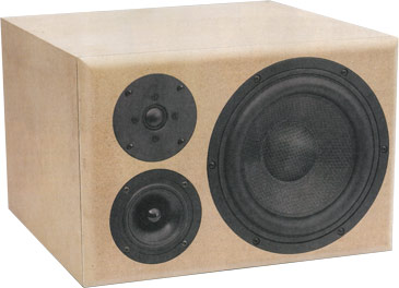

Beim Zyklop ist neben dem B80 als Bass ein TIW200XS verbaut.
Dieses Chassi hab ich bei mir in einem Subwoofer verbaut. Der TIW200XS ist echt Wahnsinn:
Sehr viel Hub, sehr präzise und kann auch tief spielen in kleineren Gehäusen.
Die Kombi B80 und TIW200xs kommt auch,ergänzt um einen Hochtöner, bei der Vision BS zum Einsatz. Sieht auch sehr nett aus und erinnert an die Neumann KH310:
http://www.lautsprechershop.de/index_hifi_de.htm?http://www.lautsprechershop.de/hifi/bau_hhi.htm?xxx?xxx
Sorry fürs off-Topic. Es geht ja eigentlich um Breitband-Lautsprecher und nicht um 3-Wege Lautsprecher ;-)
