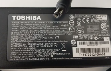

2) Es müsste passen aber zur Sicherheit: geht das Toshiba Netzteil im Anhang?
Schonmal Danke und ich bitte um Nachsicht, ich bin, vor allem was Strom/Elektronik betrifft, äußert inkompetent.
