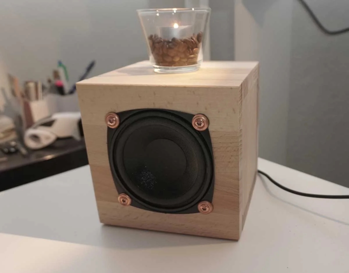

Meine Tröten sind nun auch soweit...
Die Gehäuse mache allerdings nochmal neu, sind mal fix gebastelt und zusammegeklebt. :)
Vom Look her bleibt das dann auch in der finalen Variante Naturholzig und kantig.
Als Holz habe ich Leimbuchenholz mit 18mm Stärke benutzt. Füllmaterial waren Sonorock Reste.
Erstaunlich wieviel davon in so eine kleine Box passt.
Als Speaker habe ich diese hier verbaut:
https://www.conrad.de/de/speaka-7590-mitteltoener-8-300237.html?ref=list
Vom Sound her war es genau was ich erwartet hatte. Gutes klingt gut, schlechtes schlecht.
Besonders gefällt mir das Hallräume und die Stereopositionen sehr gut eingeschätzt werden können
und das alles was im Mittenbereich auch nur annähernd gezerrt ist, sofort lokalisiert werden kann.
Leise knackser, zischeln, klirren etc. wird sofort hörbar!
Zum leisen Musikhören während der Arbeit finde ich die auch toll. Beim Musikmischen bleiben
die JBL´s allerdings weiterhin die Hauptabhören. Die Brüllis nutze ich ab jetzt nur zum Kurzcheck
der Mitten usw.
Interessant ist das bei A/B abhören, die Mitten der JBL 305 und der Brüllis recht gleich klingen.
Nur halt ohne Bassfundament und die oberen Höhen.

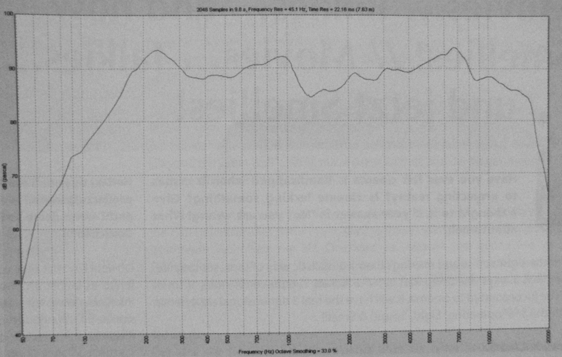

Messversuche habe ich mal gemacht, aber ob das alles so passt?
Messmikro ist das Superlux ECM999. Leider noch über ein Alesis Multimix in die Soundkarte.
Sollte aber dem 1. Eindruck aber keinen Abbruch tun. Morgen kommt das Fame PS 100, dann messe ich nochmal.
Für mich schaut der erste Test aber recht gut aus...?!

Der Frequenzgang geht mir persönlich etwas zu hoch, evtl. ist der Treiber nicht gut genug geeignet. Hier mal der Vergleich zum 5C:
auratone-frequency-response-jpg.200891
Da ist der Spike eher bei 7khz angesiedelt, deiner mehr bei 10-12khz. Müsste man mal mit passenden Treibern probieren, ich kann ne Sammelbestellung für Maplin Treiber machen in Uk in rüber schicken wenn sich genügend Leute finden.

Die Optik ist jedenfalls superb.
Reaktionen: komalive

Um einen exakten Vergleich zu bekommen müsste man für jeden die gleichen Messbedingen schaffen. Kann auch sein das mein Messmikro das verursacht und ein anderes Mic wieder andere Werte ergibt?

Ich glaube nicht das es am Mikro liegt, habe ähnliche Frequenzgänge schon häufiger imNetz gesehen, mit verschiedensten Treibern. Es scheint so zu sein das es nur wenige Treiber gibt die, die Frequenzgangsprobleme des Würfels durch den eigenen Frequenzgang etwas kompensieren.... ob das jetzt etwas an der Tauglichkeit ändert ist damit natürlich noch nicht gesagt!

Macht das messen von nur einer Box/ beiden zusammen einen größeren Unterschied aus?
Gemessen hatte ich nur eine mit dem Mikro direkt auf den Speaker gerichtet.
Entfernung ca. 15cm.
In REW dann ein Whitenoise drüber und RT Messung.
Einen Stereoaufbau + Stereomessung kann ich grad nicht machen...
  • #254
Nee, geht ja hier um den Klang der Box und nciht des Raumes, insofern sollte eine einzige in kurzer Entfernung schon das beste Ergebnis bringen.
Theoretisch bräuchte mann allerdings freies Feld ...ohne Boden :D .... für die perfekte Messung.
