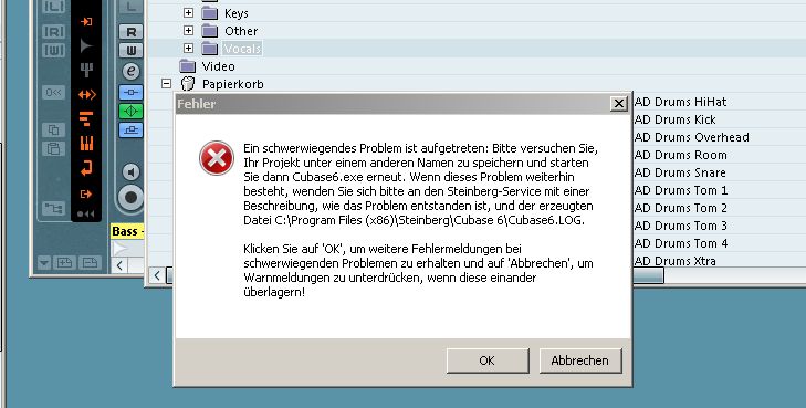

Ja, das habe ich unzählige Male erläutert. Es ist ja auch ein bekannter Bug, der laut Fix-Liste angeblich in Version 6.0.6 behoben sein soll. Ist er aber leider nicht.
Verfahren:
1. Mehre Audio-Spuren in das Projekt importieren (z.B. auch durch Mehrspur-Export von VST-Kanälen mit Übernahme in den Pool).
2. Die Spuren im Arrangierfenster umbenennen (ich hab's gerne aufgeräumt - die Bass-Spur hat bei mir Bass zu heißen und nicht irgendwie kryptisch anders).
3. Alle Spuren selektieren und "Events in Parts umwandeln"
4. Ausgewählte Spur als Audiodatei
5. Unbenutzte Medien entfernen (in den Papierkorb)
6. Papierkorb leeren.
Die Funktionen 4, 5 und 6 habe ich in einem Makro zusammengefasst.
Ergebnis dieser Aktion in 5 von 10 Fällen: Siehe Bildschirmfoto (gerade wieder passiert mit Version 6.0.6)!

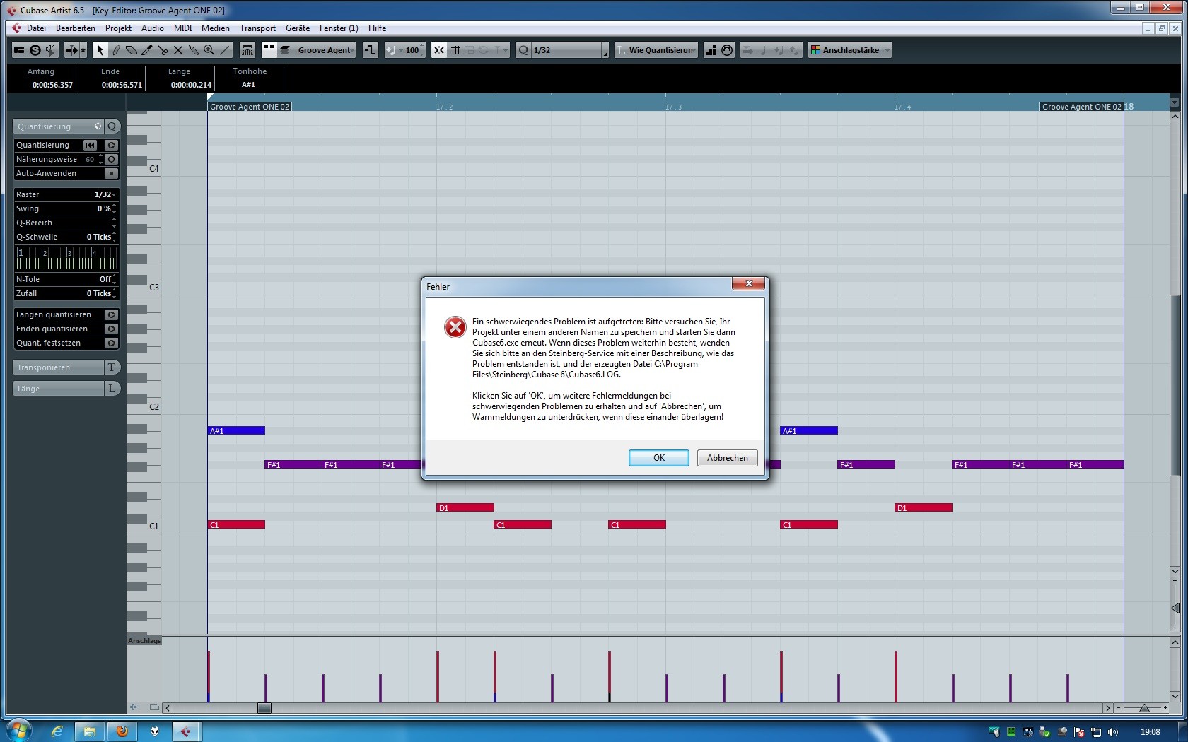

Selbe Fehlermeldung nur an anderer Stelle (allerdings 6.5x64 / win7x64):
1. Instrumentenspur anlegen (in diesem Fall Retrologue)
2. Midiclip anlegen, öffnen und Noten einzeichnen
soweit so gut
3. (jetzt etwas unüblicher Schritt) Infozeile einblenden und Noten weiter bearbeiten (siehe Anhang)
PS: Steinbergordner in Roaming-Pfad löschen bringt keine Verbesserungen (dass es beim ersten Mal klappt liegt offensichtlich daran, dass die Infozeile ausgeblendet bleibt. Wird hier aber auch ganz gut erklärt: https://www.steinberg.net/forum/viewtopic.php?f=19&t=20610)

@gtek und @stoman
Ich habe Eure beiden beschriebenen Abstürze mal auf er Cubase 6.5.1 Mac-Version versucht zu reproduzieren, aber es funktioniert alles, wie es soll. Ich werde das nächste Woche mal mit der Windows-Version versuchen. Jetzt muss ich erstmal zur Musikmesse ;-)

Stoman könnte es auch an deinem Makro liegen?
Hast du diese Dinge aus dem Makro mal einzeln ausgeführt?
Ich mein vielleicht bekommt man da ja einen guten Workaround hin der immer funktioniert.
@Beatback:
Das Problem tritt auch auf, wenn ich die Schritte manuell durchführe. Ich habe aber das Gefühl, dass es einen gewissen Einfluss hat, wie schnell ich arbeite. Wenn ich mir sehr viel Zeit lasse, scheint der Fehler seltener aufzutreten. Daher vermute ich, dass eine mögliche Ursache eine fehlerhaft programmierte Multithread-Ressourcenverwaltung ist. Eventuell will ein Thread auf die Dateien zugreifen, die gerade gelöscht wurden, weil er noch nicht mitbekommen hat, dass sie gelöscht wurden.
Das Makro habe ich erst vor einigen Monaten eingerichtet. Den Pool-Bug erlebe ich allerdings seit Cubase-SX-Zeiten täglich. In dieser Zeit hatte ich zahlreiche Rechner und unterschiedlichste Software (Plugins).

Vielleicht spielt das auch eine Rolle: Ich schreibe die Spuren meistens per Mehrspur-Export in einen Temporär-Ordner außerhalb des Projektverzeichnisses und setze dabei den Haken bei "Pool", damit die Dateien in den Pool importiert werden. Bis einschließlich Punkt 5 (Unbenutzte Medien entfernen) funktioniert auch immer alles. Erst bei "Papierkorb leeren" kommt es zu dem beschriebenen Fehler.
Gerade, als das wieder passiert ist, habe ich mal versucht, nach der Fehlermeldung normal weiter zu arbeiten. Das geht anscheinend (ich habe nicht allzu viel danach probiert), aber der Papierkorb lässt sich nicht leeren, d.h. die Dateien werden dort weiterhin angezeigt. Tatsächlich hat Cubase sie aber gelöscht und beschwert sich auch prompt nach Schließung und Neuöffnung des Projekts, diese Dateien nicht finden zu können. Erst jetzt ist auch die Funktion "Papierkorb leeren" erfolgreich.

Hmmm....
du willst ein paar MB in den Papierkorb werfen und ihn "gleichzeitig" leeren, das geht iwie nicht wirklich oder?
Da sollte Cubase halt eine Zwangspause programmiert bekommen, oder du einfach Geduld haben bis der Müll im Eimer ist.
Ich habe das eben mal von Gtek getestet.
Retrologue geöffnet.Noten eingezeichnet.Die Infozeile angeschaltet.Die Noten bearbeitet hin und hergezogen,von oben nach unten und von quer nach hinten.An der Velocity etc rumgemacht.Infozeile mehrfach an und ausgeschaltet.Absolut keine Probleme,keine Fehlermeldung und Null Absturz.
Reaktionen: gtek
Es ist doch interessant, das es bei dem Einen geht und bei nem Anderen abstürzt. Für mich heisst das - wir haben alle das selbe Programm (Cubase6) aber wir haben alle andere Rechner/Systeme.
Sehr gut, dann ist allem Anschein nach mein System fehlerhaft. Die Infozeile muss in irgendeinem Zusammenhang stehen. Treiber, Einstellungen oder was auch immer. Ich werde es noch finden, auch wenn ich erstaunt bin, dass bei so etwas banalem, wie dem einblenden der Infozeile, es zu einer solchen Fehlermeldung kommt.
In der Tat. Hab es allerdings auf 2 unterschiedlichen Rechnern reproduzieren können. Alles vor 6.0.6 läuft zudem auf eben diesen Maschinen einwandfrei, dabei wurde Cubase 6.5 per Update von Artist 6.0.3 immer auf ein frisch aufgesetztes Win7x64 installiert.
Ich werde mich aus diesem Thread nun auch raus halten, dachte ursprünglich, dass es vielleicht im Zusammenhang mit dem von Stohmann beschriebenen Problem liegt. Perdon.
