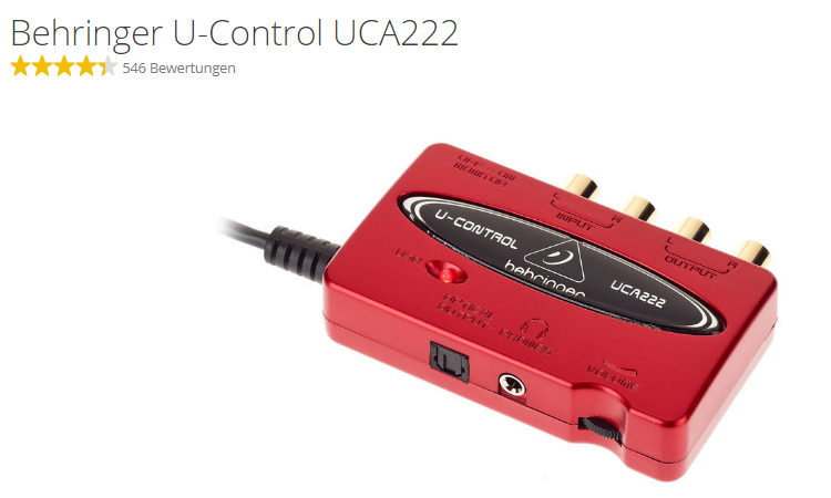

Was für ein Audiointerface ist das denn?
Das hier: :D
Ist mein 2. PC, sozusagen mein Ausprobier-PC! Meinst du denn, das würde am Audiointerface liegen? Damit hatte ich noch nie irgendwelche Probleme!
Das hier: :D
Es könnte am Treiber liegen, wenn der nicht multiclientfähig ist.
