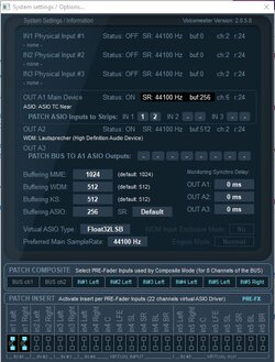

In den Treibereinstellungen des Audio Interfaces kann ich im Prinzip nur die Buffer Size einstellen. Die Samplerate ist gelockt. Jedes mal, wenn ich die Buffer Size verändere, auch auf den aktuellen Wert (256 Samples), wird die Sample Rate neu gewürfelt. Ich kann da im Prinzip nichts einstellen. Einzig positive - Voicemeeter erkennt immer die korrekte Sample Rate. Immerhin. Ich kann im Treiber noch einen OperationMode einstellen (Safemode 1/2, Normal, Low Latency). Momentan läuft das ganze im Safe Mode 1 - bei Mode 2 und Standard habe ich ab und an mal komplette Audioaussetzer. So ... zack ... Audiodevice weg. Das berühmte an- und ausschalten hilft dann manchmal. Oder Voicemeeter restarten.
Voicemeeter:

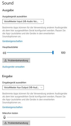

Das Tool nutze ich als meinen Hauptsound. Voicemeeter ist im Windows als meine Haupteingabe- (VoiceMeeter Aux Output) und Wiedergabequelle (VoiceMeeter Input) eingetragen. Hat den Hintergrund, dass ich gelegentlich Voicemeeter zum streamen nutze und so mehr Kontrolle über das Audio habe. Außerdem nutze ich Voicemeeter in Verbindung mit Cantabile um VSTs für mein Mic zu routen. Das funktioniert auch gelegentlich - meistens habe ich allerdings diese Störgeräusche. Mein Audiointerface ist dort als A1 Hardwareout mit 44.1kHz / 256 Buffersize eingestellt (brauche für Stream/Discord keine bessere Qualität). Als Hardwareinput habe ich die ASIO Input (ch. 1 + 2) auf dem ersten Kanal. Gepachted auf mein Hardwareout. Die gleichen Kanäle sind als Insert gepatched, damit ich diese in Cantabile nutzen kann.
