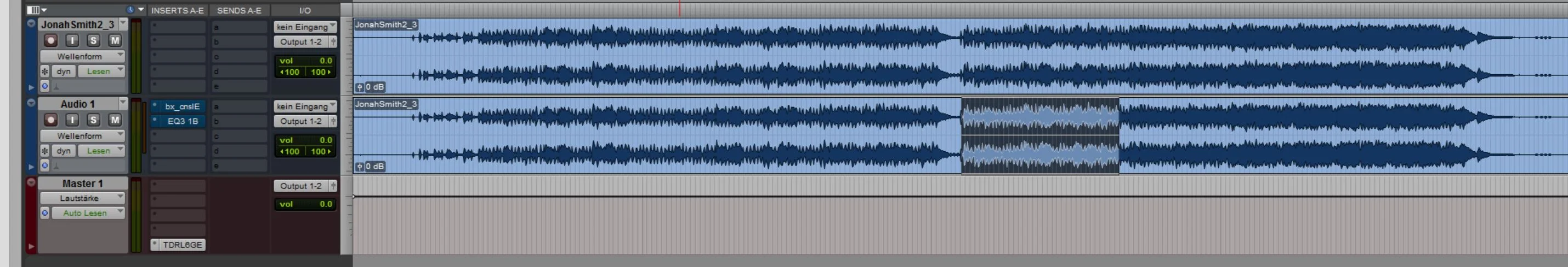

Neues Beispiel: Jonah Smith.
Beweisstück A: Track und exakte Kopie gleichzeitig.

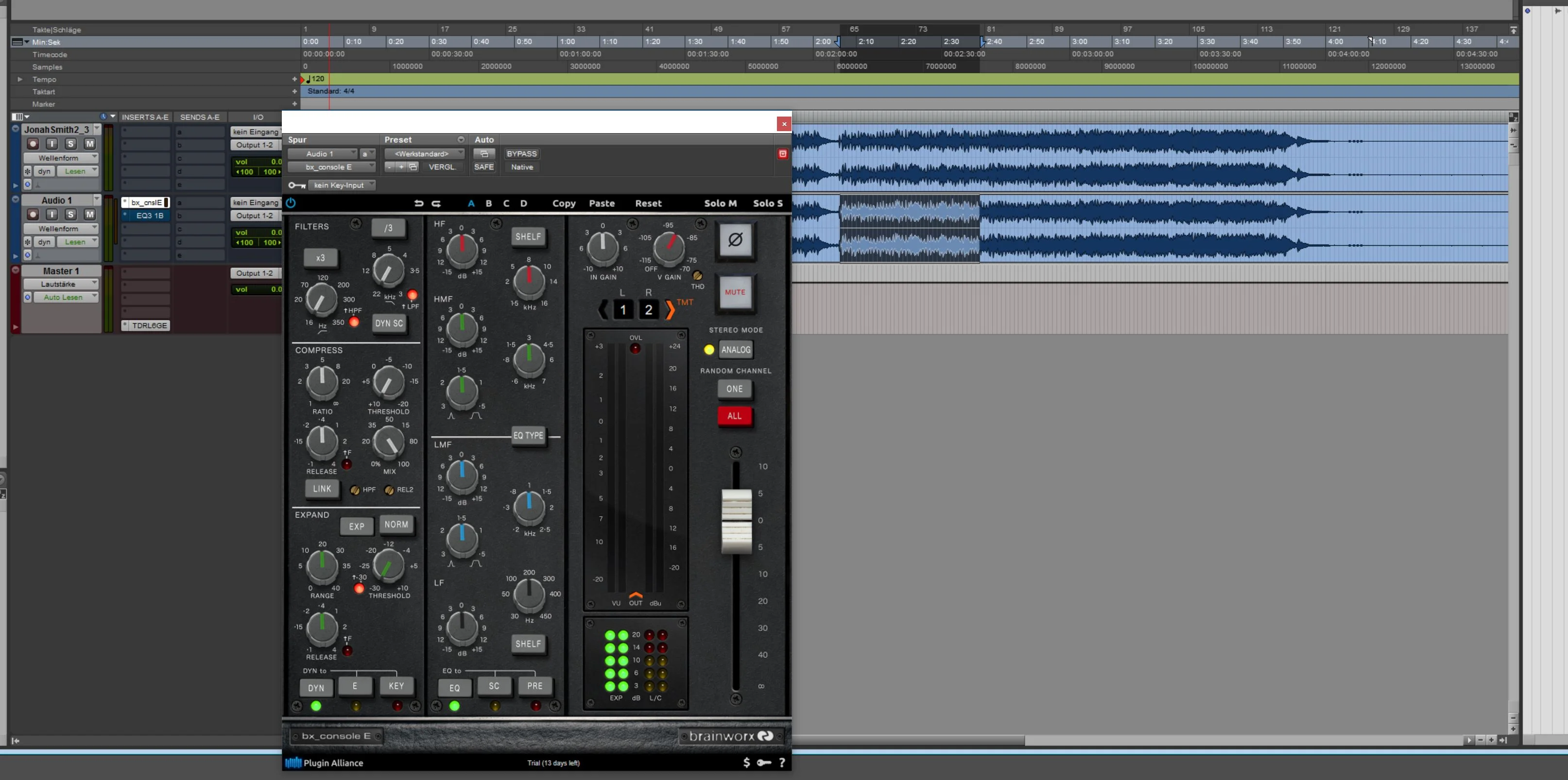

Beweisstück B: Track und Kopie mit Console-E (nur TMT - aka "Non-Lin") aktiv.
Beweisstück C: o.g. Beispiel mit geflippter Phase bei Kopie mit Console-E

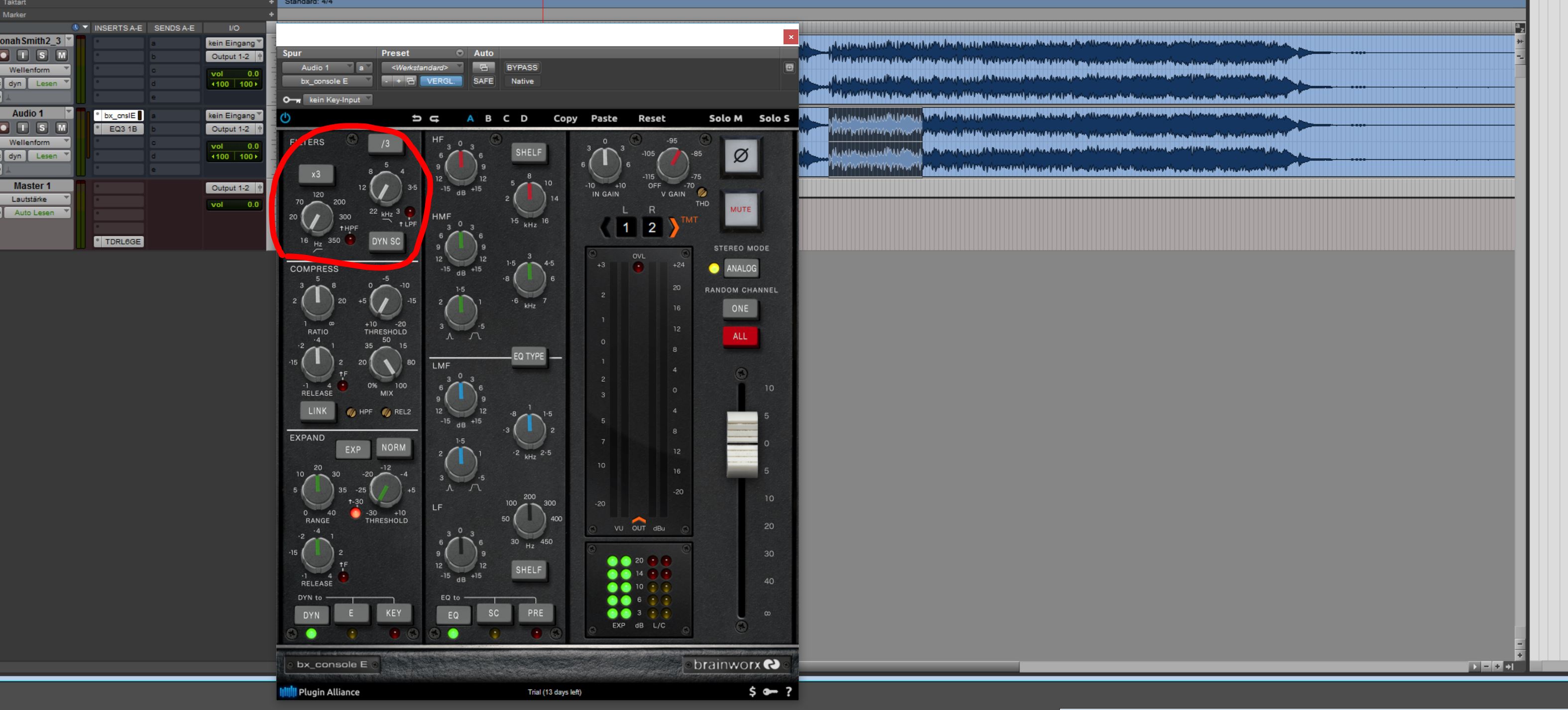

Der Fairness halber muss man allerdings sagen, dass die Differenz auf der Summe nach dem man den (sinnlos) voreingestellten Hi und Lo Cut eleminiert hat, sich nur noch so anhört - allerdings und immerhin "nur" bei einem Stereo-Paar.
PS: Was natürlich bedeutet, dass die o.g. Samples für den Vergleich nur bedingt taugen, da dort ja die Filter aktiv sind... aaaahhh.
  • #45
@muffy, warum machst du die Filter für den Vergleich nicht aus?
  • #46
Das ist eine sehr, sehr berechtigte Frage. Weil es mir ganz am Ende aufgefallen ist, dass die Filter per default an sind, es dann ca. halb 1 war und ich leider Bubu machen musste. :)
Aber das
ist in der Tat das Differenzsignal ohne Filter. D.h. man hört schon was, v.a. ein bisschen Bass, etwas Mitten, etwas an den Seiten.

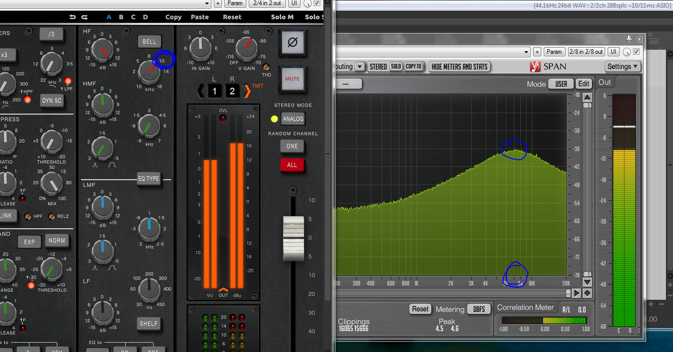

Irgendwie ist sie insgesamt "weicher" als Waves SSL.
Klar. Hab grad mal die Demo gezogen. Also ich stelle 10 kHz Bellfilter ein und das Ding macht stattdessen 7 kHz, siehe Analyzer. Hauptsache "was anderes machen als andere", da kommt die "Magic rein", oder wie? Könnte unter Umständen schon mal zufällig weicher klingen. Aber das ist mir zu vermurkst. Gleich wieder deinstalliert. Hab nicht mal angehört, wie das Plugin klingt :D

  • #57
Waaaaa ....?
Das ist geil. Jetzt die natürlich sagen: "Naja, genau so reagiert eben unsere Konsole." :D Letztlich ist ja aber wichtig, was am Ende rauskommt - klanglich im Geamtbild, meine ich.
Alles Neusprech: 7 kHz ist das neue 10 hKz.
So mach ich das auch immer. Installieren, anschauen, und wieder runterschmeissen von der Platte. Dirk und Co. von bx sind doch nur Stümper.
  • #59
Scheint so. Aber wenn man schon so "eng" mit den Programmierern verbunden ist, "der Dirk" und so, dann sollte man schleunigst kaufen, schon allein aus Sympathiegründen. ;)
