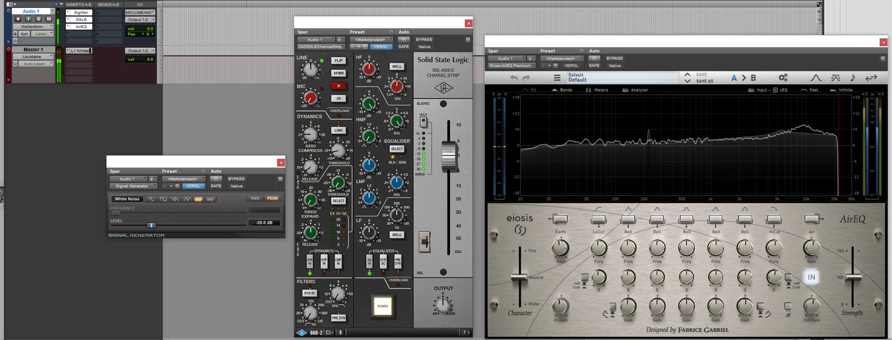

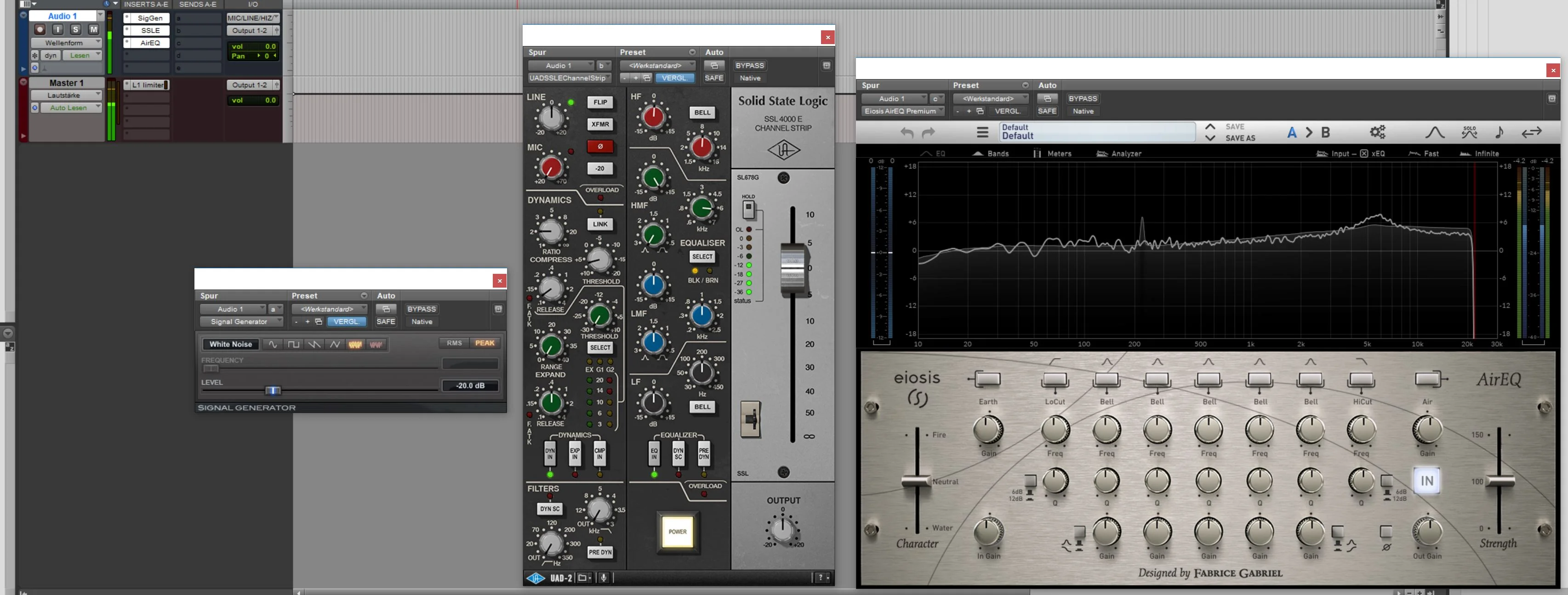

Klar. Hab grad mal die Demo gezogen. Also ich stelle 10 kHz Bellfilter ein und das Ding macht stattdessen 7 kHz, siehe Analyzer. Hauptsache "was anderes machen als andere", da kommt die "Magic rein", oder wie? Könnte unter Umständen schon mal zufällig weicher klingen. Aber das ist mir zu vermurkst. Gleich wieder deinstalliert. Hab nicht mal angehört, wie das Plugin klingt :D
Der Slate SSL-EQ hat auch eine gewisse Diskrepanz zwischen eingestellter und bearbeiteter Frequenz .. beim Waves hab ich es jetzt noch nicht ausprobiert.

Hmm.... - je höher man kommt, desto mehr verschiebt es sich. Ggf. eine "Non-Liniarität" der Hardware - also geil, oder? Da Hardware geil ist, muss das ja dann geil sein, konsequenter Weise. :)

je höher man geht, desto enger liegen die frequenzen auch nebeneinander. so verkehrt ist das ja gar nicht.
bei der bx neve console stimmt es jedenfalls.
daran die "qualität" eines plugins festzumachen finde ich mau. für chirurgische eingriffe nimmt man doch eh einen andere eq.

Nein, schlicht ungenauer Aufdruck auf der Blechplatte des Originals oder noch genauer: Das Poti ist in der Hardware nicht exakt so gedreht, wie es müsste. Das ist einfach eine Frage, wer das Pult zusammengebaut und/oder gewartet hat.
Die (meist) falsch skalierte Beschriftung auf alten SSL-Pulten ist eine seit vielen Jahren bekannte Eigenheit der Pulte, die aber niemanden sonderlich gestört hat. Die Beschriftung hat man ohnehin nur als ganz groben Anhaltspunkt genommen, bei den Toleranzen der Potis damals wäre es auch unmöglich gewesen, mit einem groben Siebdruck tatsächlich die Frequenzen an exakt die Stellen zu drucken, wo sie tatsächlich liegen.
Wenn man dann so einen Channel-Strip in Software nachbaut, hat man genau zwei Möglichkeiten: Man lässt es genauso falsch wie beim Original oder man korrigiert es. Waves wie auch Slate haben die "falschen" Werte des modellierten Originals so übernommen, mit dem Effekt, dass 8 von 10 Usern das gar nicht merken, der 9. hat ein SSL-Pult und vergleicht und ist auch zufrieden, nur einer von 10 zählt die Erbsen und beschwert sich darüber.
Bei UA war die erste Version des SSL (noch ohne Logo da noch nicht von SSL autorisiert) ebenfalls mit "falscher" Skala. Bei einem späteren Update wurde das aber korrigiert, mit dem Effekt, dass sich jetzt alle Leute beschweren, die das Ding mit ihrem Original-SSL-Pult vergleichen und das Matching nicht mehr hinbekommen oder die es mit anderen Emulationen vergleichen und es dabei auch Abweichungen alleine durch die unterschiedlichen Skalen gibt.
Wie man es macht, ist es verkehrt...
Müsste ich als Produktmanager über diese Sache entscheiden, ich würde auch die "falsche" Skala nehmen. In der Hardware war es so, in Software ist es zum größten Teil auch so, da würde ich ein neues Produkt auch nicht mutwillig in den Wind der Gearslutz-Nerds stellen ;)

Center Frequency Behavior:
I went back and double checked what you guys said, and the good news here is that the plugin is indeed behaving like the E series EQs we modeled. The labeling is pretty far off with a lot of the Frequency knobs. This is not a bug though as the channel strips do exactly what the plugin does. In fact I am planning on making a little iPhone video to show you this as soon as I get to it.
While we enhance some of the features of the analogue gear we model, we aim at capturing the quirks and mysteries of the gear as well, so even though it would be possible to "correct" the labeling or adjust the knob behavior, we decided that leaving things "as they are / were" is the way to go here.
