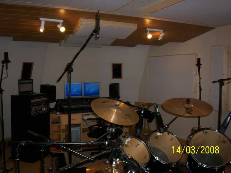

Da hau ich doch auch mal einen Post mit ein Bildchen hierein. Wollt zwar mal wenn ich dann mal mehr Zeit hab alles zusammen fassen, und eine kleine Reportage über meinen kürzlich erstellten Bau, bzw. dem was noch zu machen ist, für euch zusammenschreiben, aber das dauert noch ein bißchen, weil bin ja noch nicht ganz fertig (alle Akkustikmaßnahmen sind noch nicht hundertprozentig ausgeführt und wie man sieht nehm ich vorerst noch im Regieraum auf)...
mfg
Hohli
P.S. Grüße an Forumsmitglied "Wacker"!
