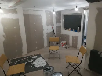

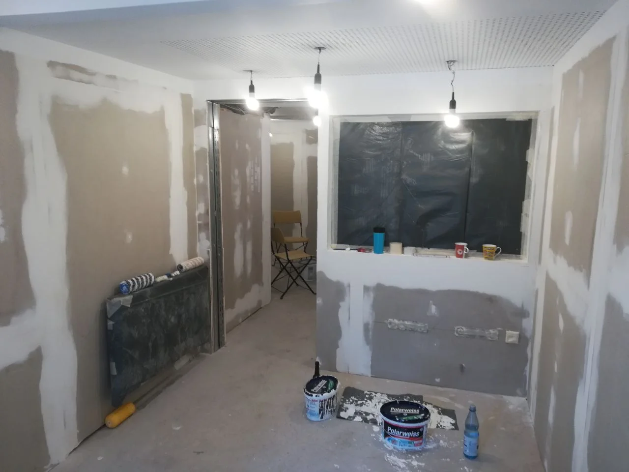

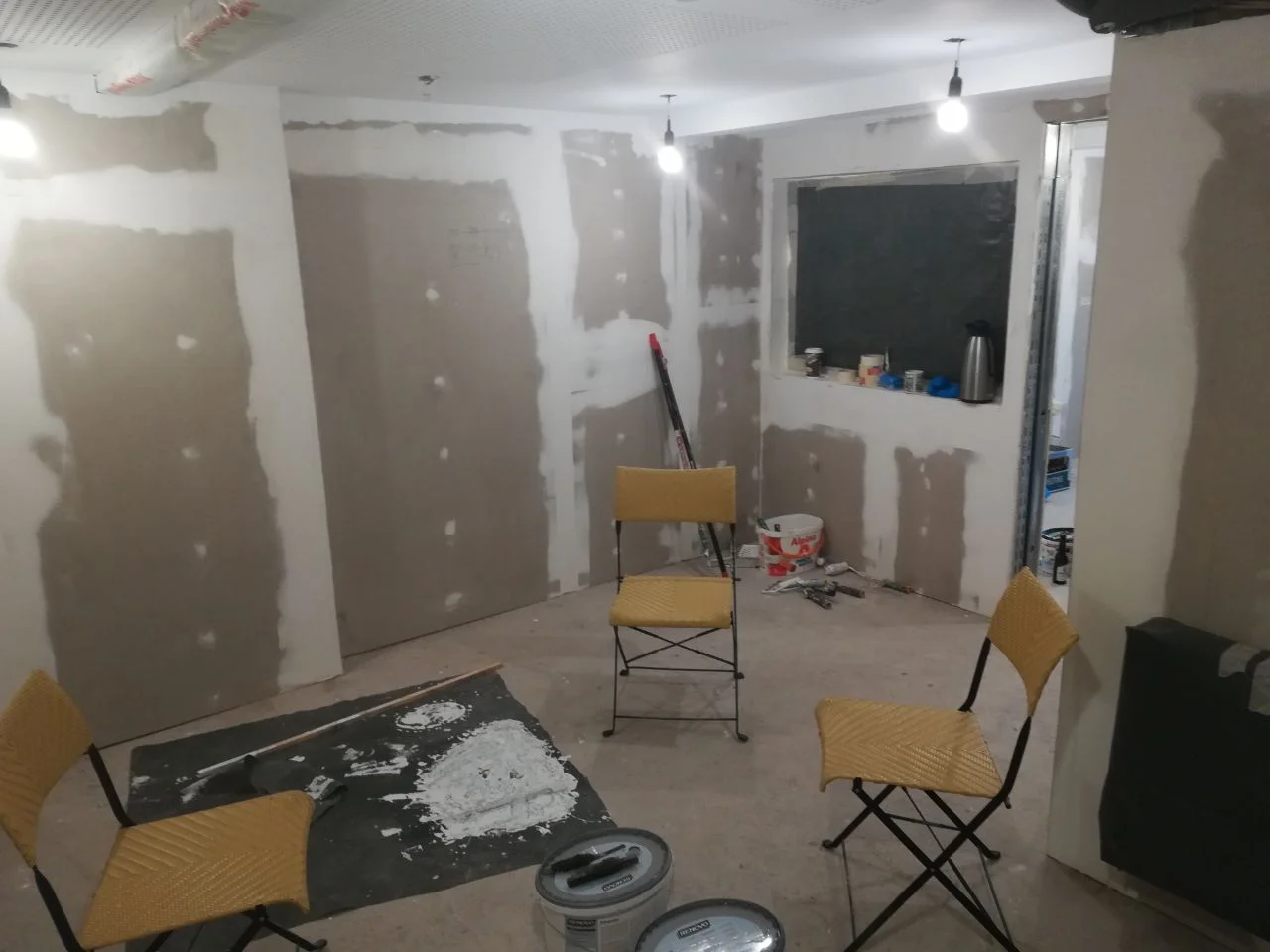

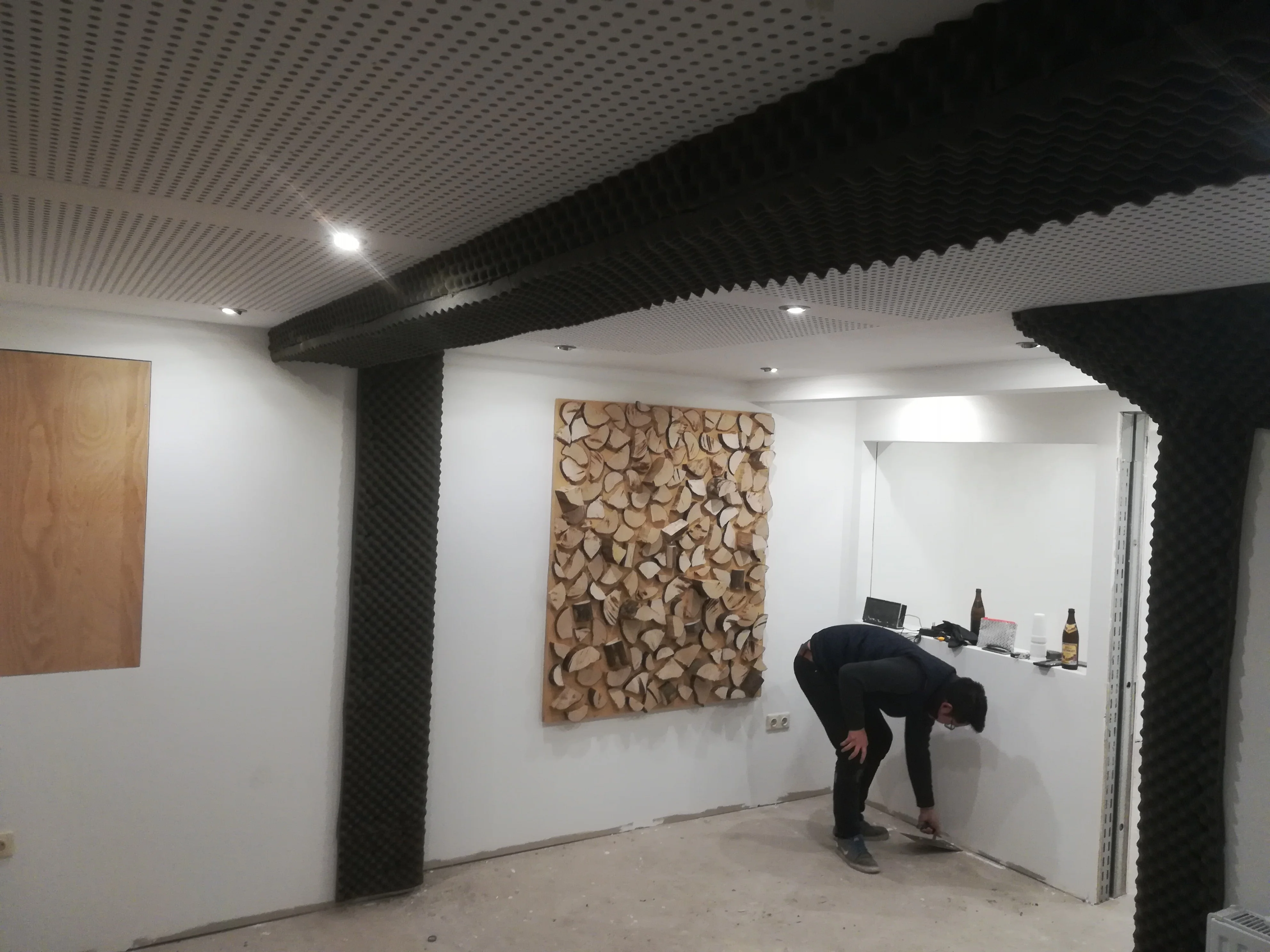

PS: Hab mal aktuellere Bilder angehangen, es nimmt langsam Form an :)
PPS: Ist wieder so lang geworden ...

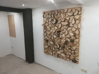

Kommt schonmal gut rüber auf den Bildern, schicke Diffusoren. Euer Drummer baut Dir also ein Tonstudio? :D
Hoffe Du behältst Motivation. Bei mir schwankt es schonmal,weil sich für den Technikkram in beiden meiner Bands keiner sonst interessiert, und ich mir auch alles selbst erlernen muss. Aber alle wollen gute Aufnahmen - sofort! ;) Ich find mich ein bisschen in deinem Text wieder, und sonst schreibt ja hier keiner momentan:confused:

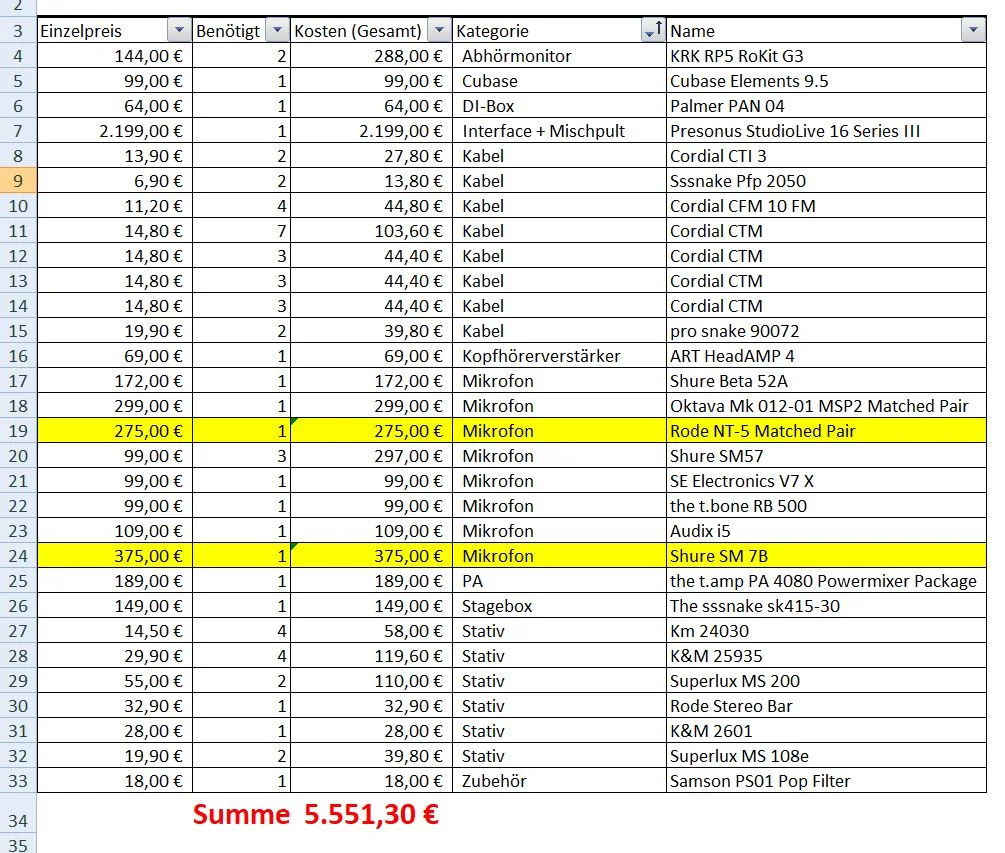

So ... Sind nochmal alles durchgegangen und haben uns für ein Setup entschieden. Equipmentliste steht somit, Angebote sind angefragt.
Ist tatsächlich ne Ecke teurer geworden, als erste Abschätzungen ergaben :( Aber wir sind überzeugt, dass sich die Investition lohnen wird. Auch, wenn wir vielleicht noch nicht alles kennen / wissen ... aber das Setup bietet alle denkbaren Möglichkeiten und mehr.
Wsh. sag ich nach den ersten drei Wochen was anderes, aber ... abwarten. :hammer:
Wir sind jetzt bei 4.900 € für die "normale" und 5.550 für die "Luxus"-Variante.
Angebote sind angefragt, am Wochenende gehts nochmal zum Fachhändler unseres Vertrauens.
Wen's interessiert - anbei ein Bild mit dem Setup.
Dazu ein paar Hinweise:
Das ist die Luxus-Variante ... wir müssen noch rechnen, aber wsh. fliegen die "zusätzlichen" Rode NT-5 und das SM7B schnell wieder runter. Das ist dann ggf. doch 'ne Schippe zu viel ... wobei ich nach einiger Recherche und den Tipps hier glaube, dass wir die zweiten Rode durchaus am Schlagzeug gebrauchen könnten. Und ich auch Lust auf die Möglichkeit hätte, mit verschiedenen KMK (Oktava ja wohl eher wärmer, Rode etwas bissiger/höhenlastiger) nicht nur an den Drums, sondern ggf. auch an den Gitarren und/oder Vocals rumzutesten.
Eigentlich macht kein Vocal-Mikro unterhalb des SM7B wirklich Sinn, bei unserem Sänger ... dat is ne Urgewalt hömma. Da kann er lieber vorher eine Mischung aus SM57, RB500 (für "gefühlvolleres" :D) oder ... ach wir können fast jedes ausprobieren, bevor wir ein "zu günstiges" kaufen. Wir haben auf jeden Fall einige brauchbare Alternativen :) Ich find den Flohmarkttipp auch wirklich cool, am 5.5. ist's hier wieder soweit ... :lalala:
Bei der ganzen Interface-Geschichte sind wir irgendwie immer wieder beim StudioSeries III gelandet. Ich hätte glaubich lieber ein analoges Mischpult mit dem ganzen anderen Kram (ADDA + USB-Interface oder so) gehabt... Aber das Studioseries ist einfach zu umfangreich und gleichzeitig benutzerfreundlich. Außerdem wird das für Live-Gigs wirklich super bequem ... wir werden wsh. auch öfter kleinere Events selbst veranstalten, von daher kann das nicht verkehrt sein.
Naja, ich schweife wieder ab. :girlp:
Hoffe das macht alles halbwegs Sinn ... wsh. fehlen Stative oder Kabel, irgendwas blödes ist bestimmt vergessen. Ich bange der Dinge die da kommen ... Thomann Angebot ist schon da, 70 € Rabatt. Yucheee :jhappy:da spar ich doch schon mehr wenn ich mir im Online-Shop sinnvoll Bundles zusammensuche ... :(
Also - nochmals vielen vielen vielen Dank!
Im Namen aller :bhug:
Hmm..nunja, ich kann die Sichtweise verstehen aber ich persönlich hätte mich da anders entschieden. Mitnehmen zu Live-Gigs ist extrem unkomfortabel, die Direct-to-USB-Funktion ist schon geil, aber wird vermutlich nie genutzt, und auch sonst ist das Ding extrem umfangreich. Aber bei dem Preis hätte ich glaube ich eher zu dem Soundcraft Signature 22MTK (22 Spuren für 825€) oder zu nem Audio-Interface mit ADAT gegriffen. Aber was soll's? Ist schon ein geiles Teil, das Presonus...
Bei Kopfhörer-Preamp und DI-Box würde ich eher versuchen, auf Rackgeräte zu gehen:
- https://www.thomann.de/de/tracks_tdi4.htm*
- https://www.thomann.de/de/millenium_hp_4.htm*
Das sind zwei Dinge, die keinen wirklichen Einfluss auf eure Aufnahmen haben, die man aber immer braucht und diese kleinen Kästen stehen immer im Weg rum, rutschen durch die angeschlossenen Kabel hin und her und nerven nur. JM2C
Ansonsten sicherlich ne richtig ordentliche Erstausstattung...
