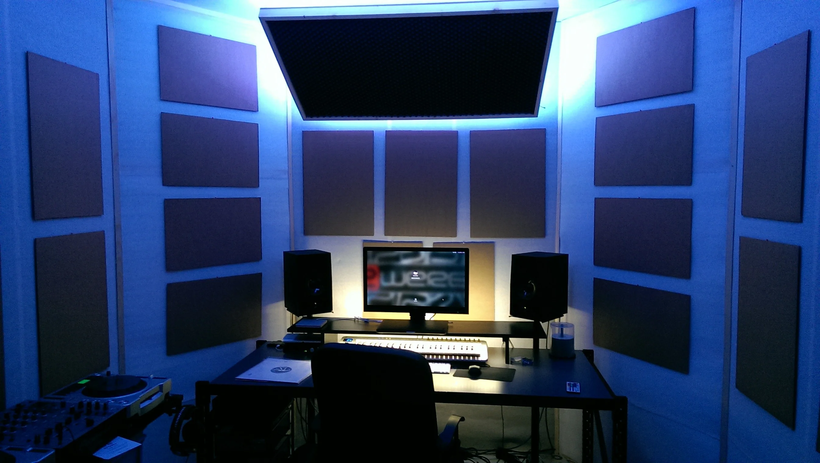

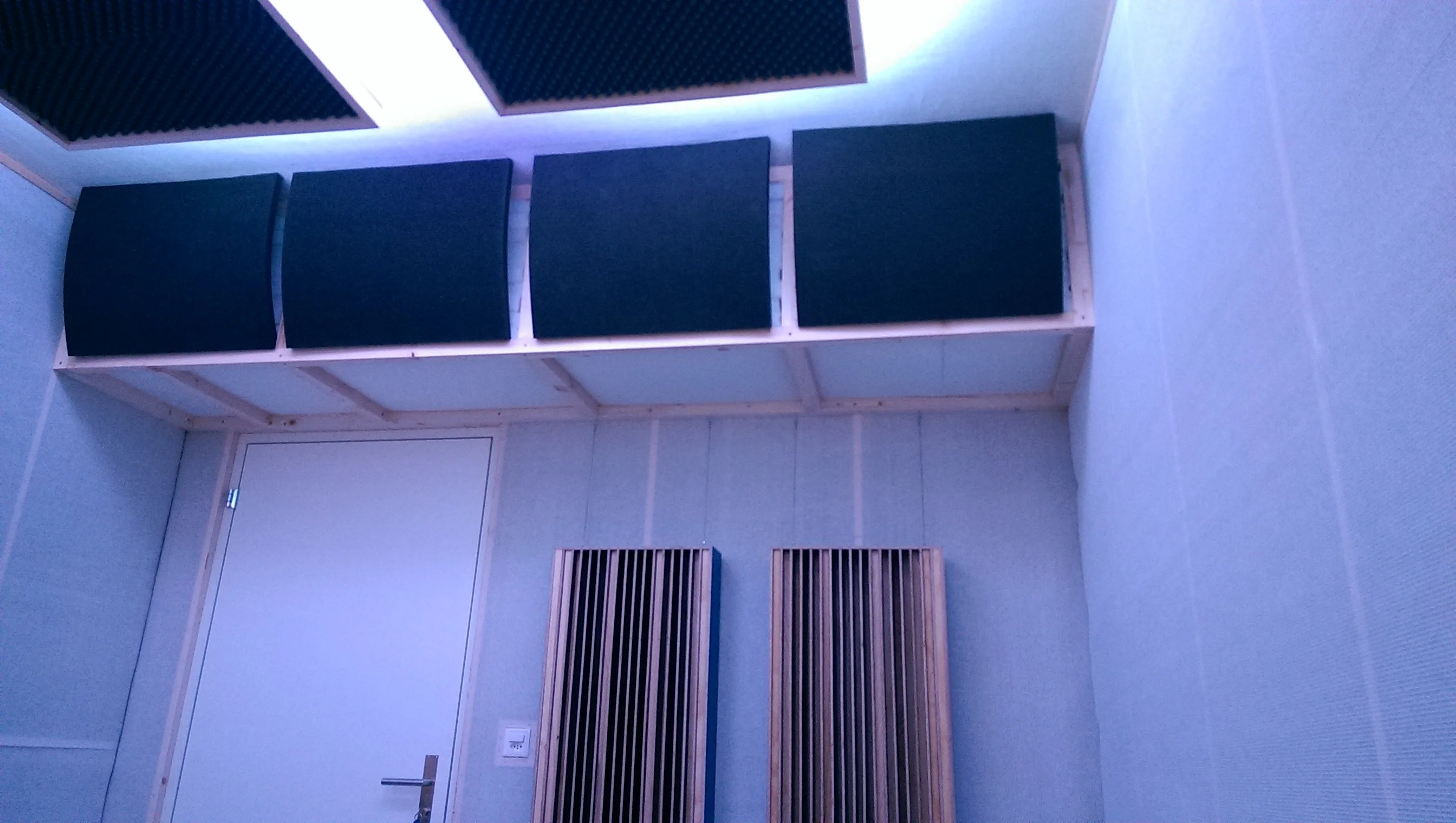

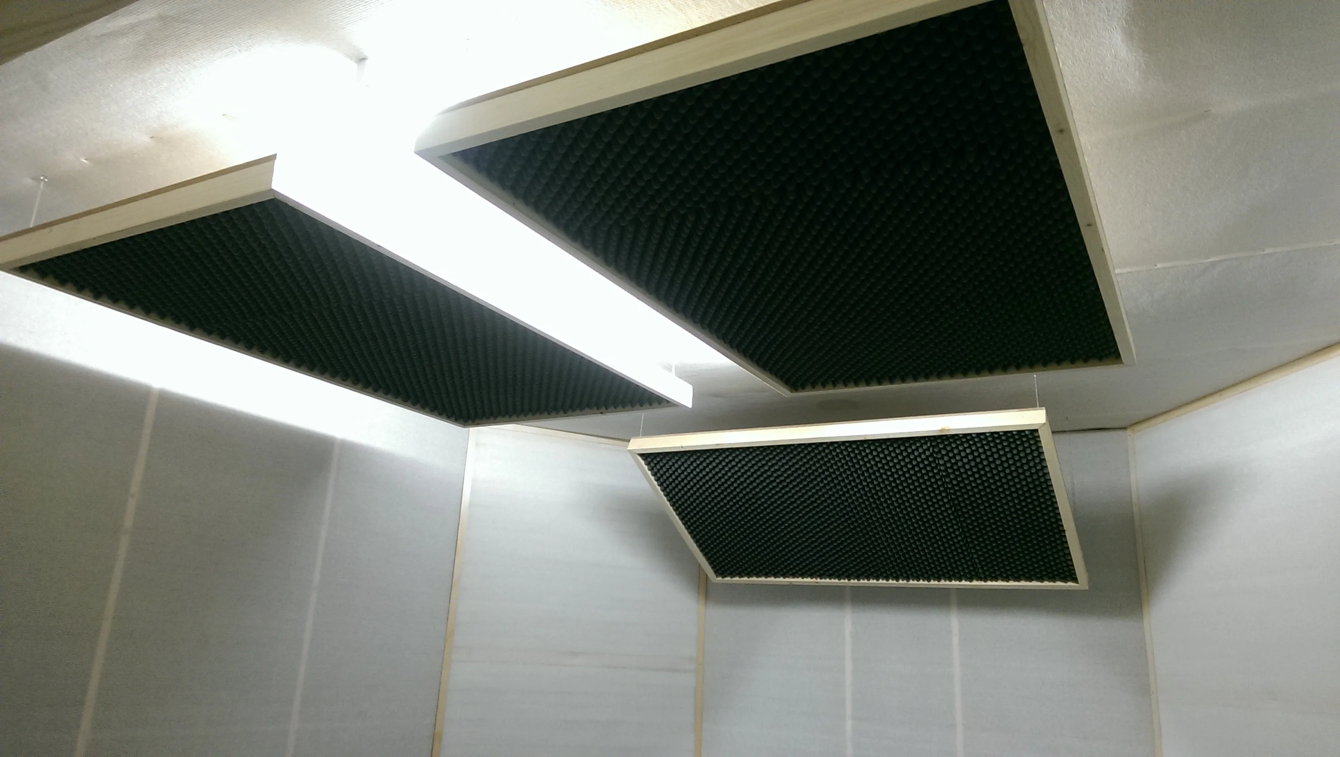

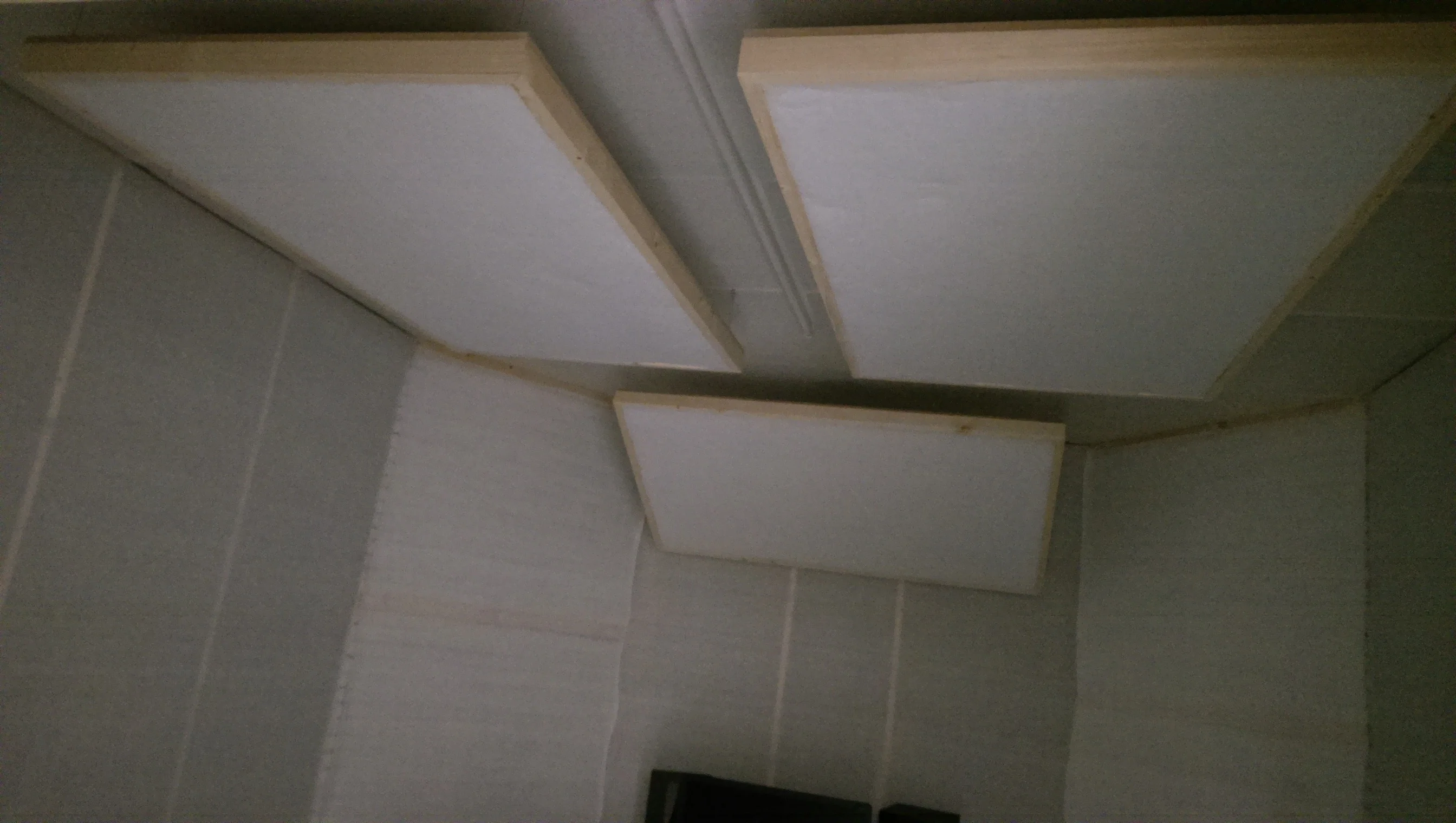

Sieht gut aus. Den Absorber selbst, meine ich. Leider hab ich gerade keine Zugriff auf mein REW-Programm. Kannst du vielleicht noch die Wasserfälle hier als Fotos anhängen?
ENDRESULTAT:
Der Klang ist jetzt wesentlich besser.
Mit zusätzlichen Diffusoren und Reflektierenden Flächen ist der Klang wieder angenehm.
