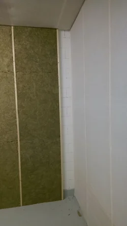

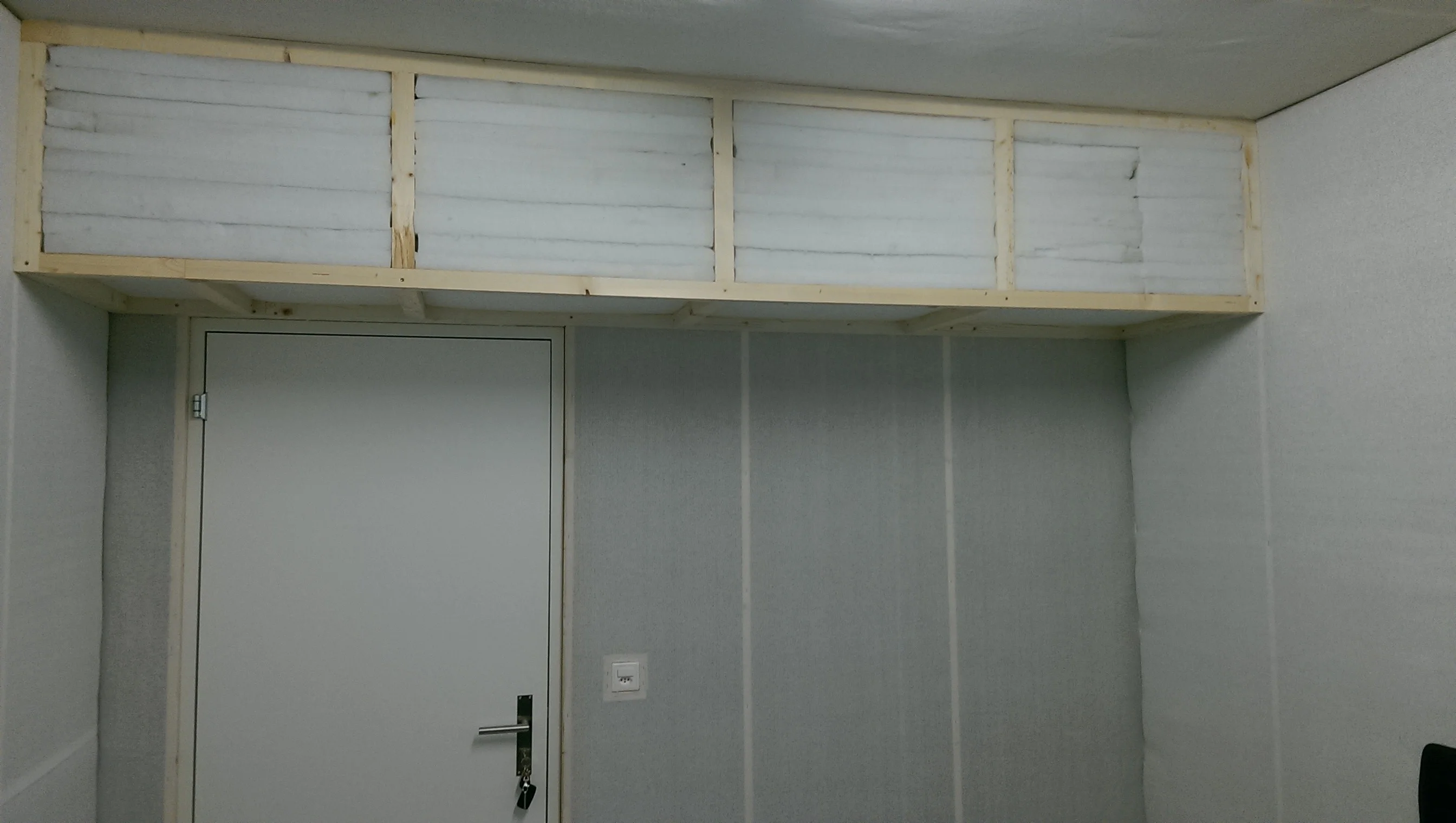

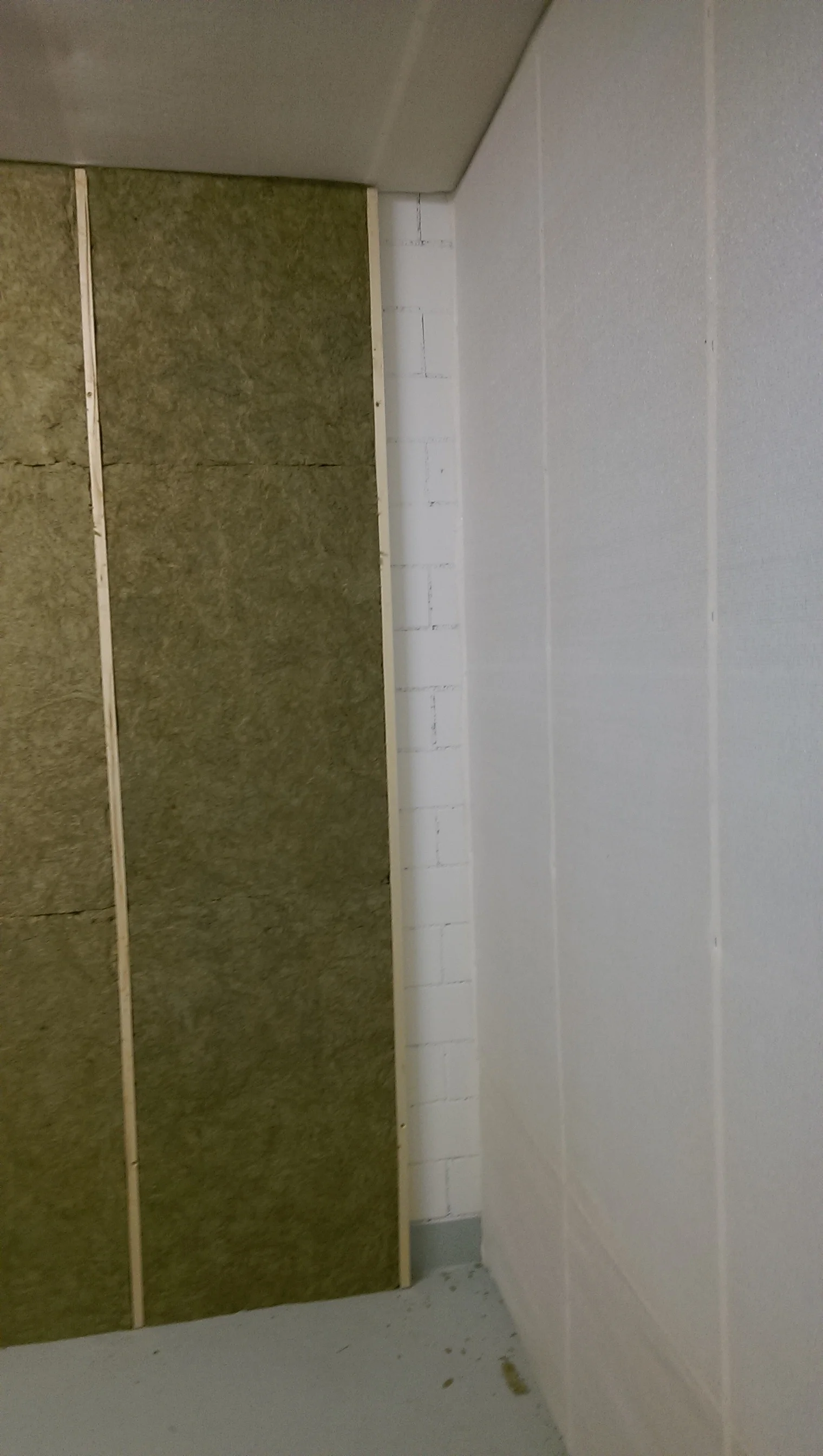

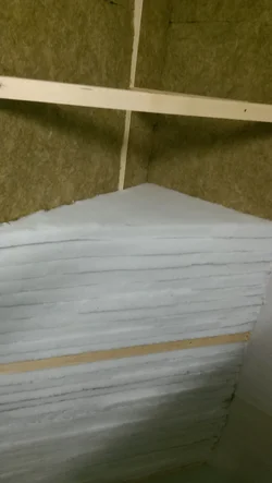

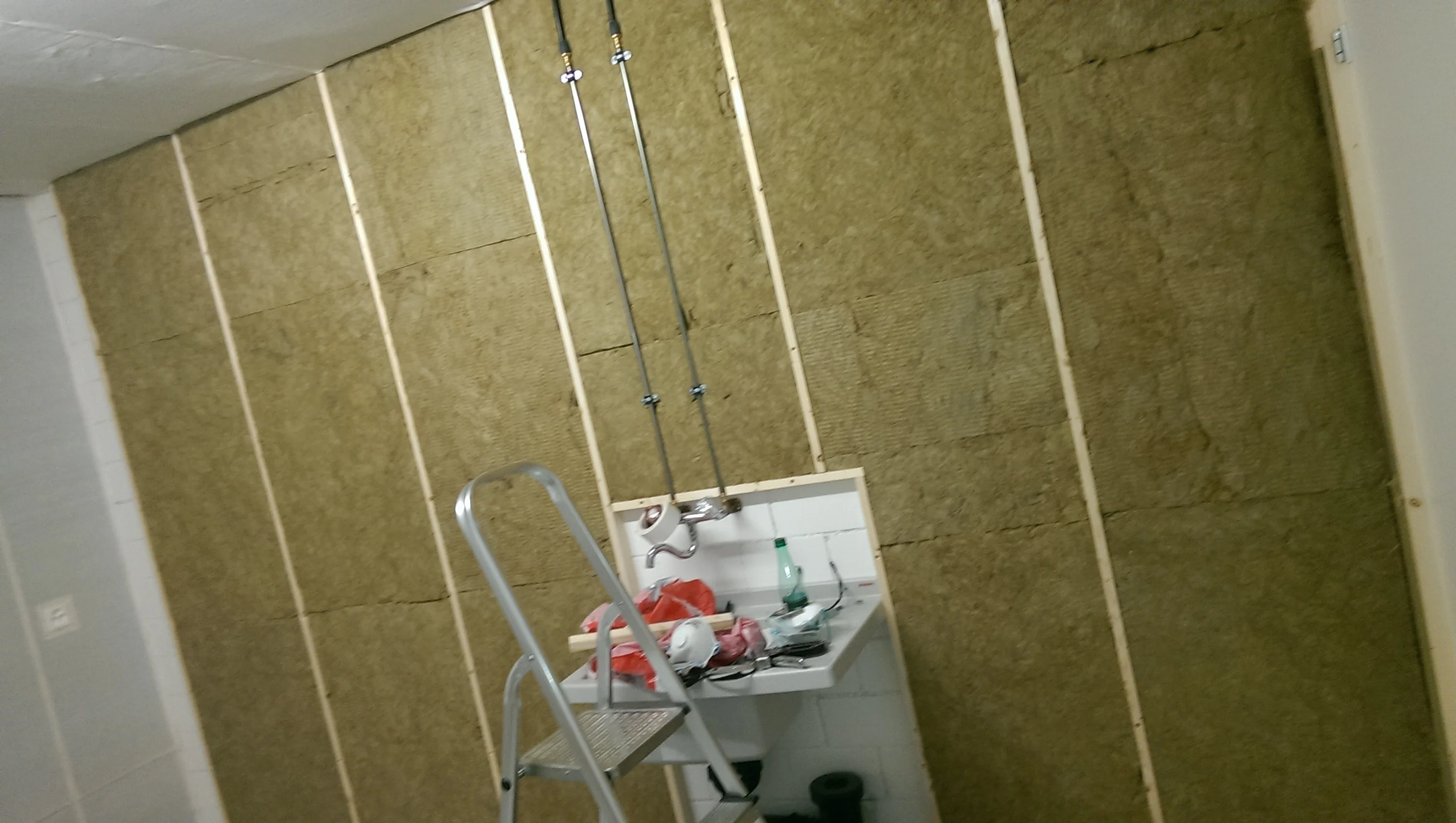

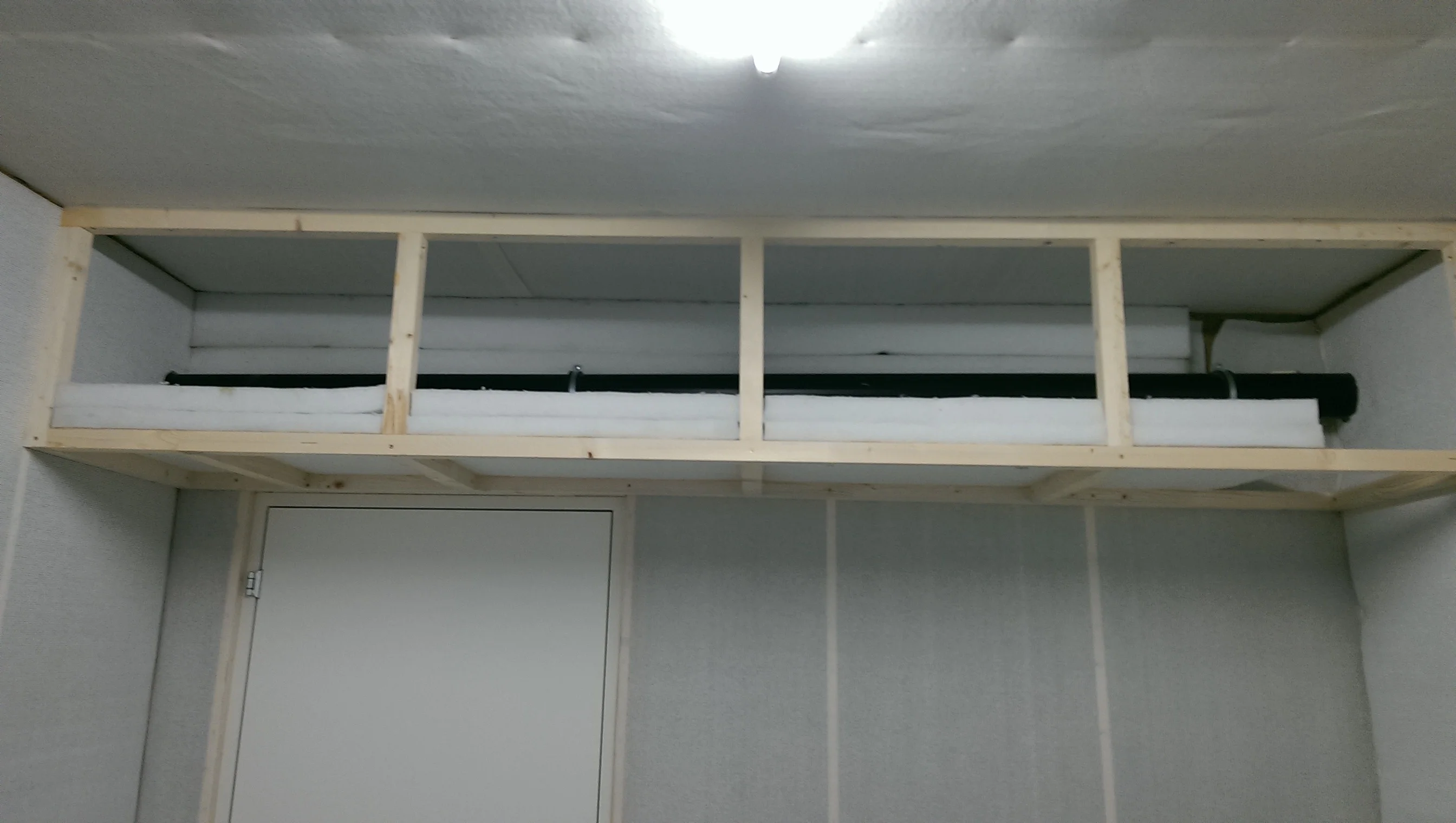

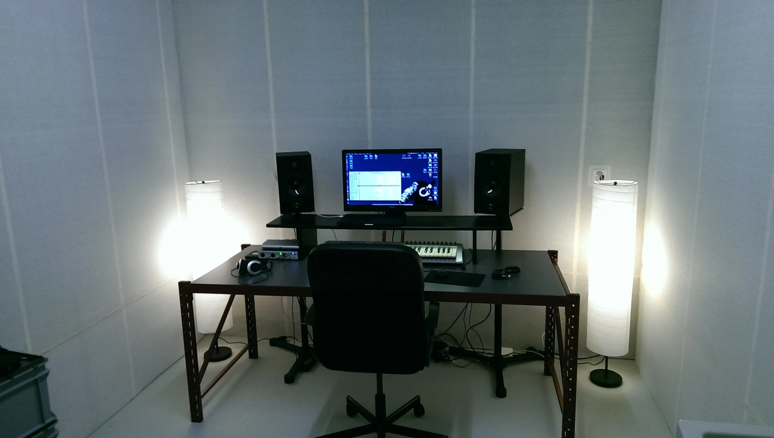

Hallo Zusammen

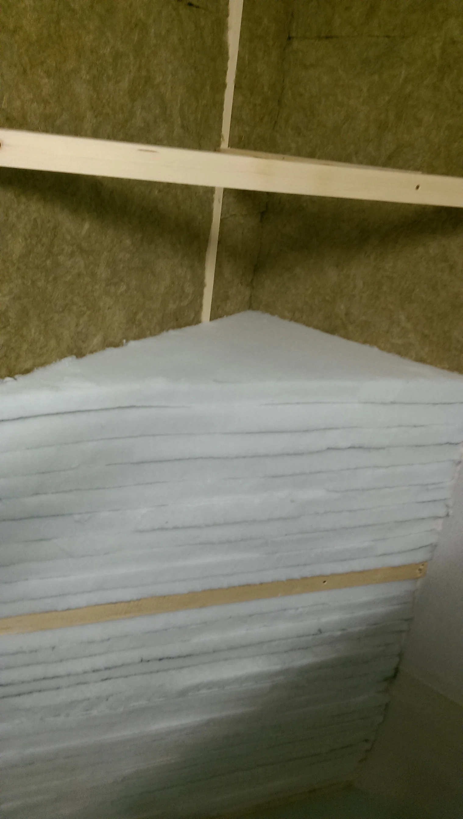

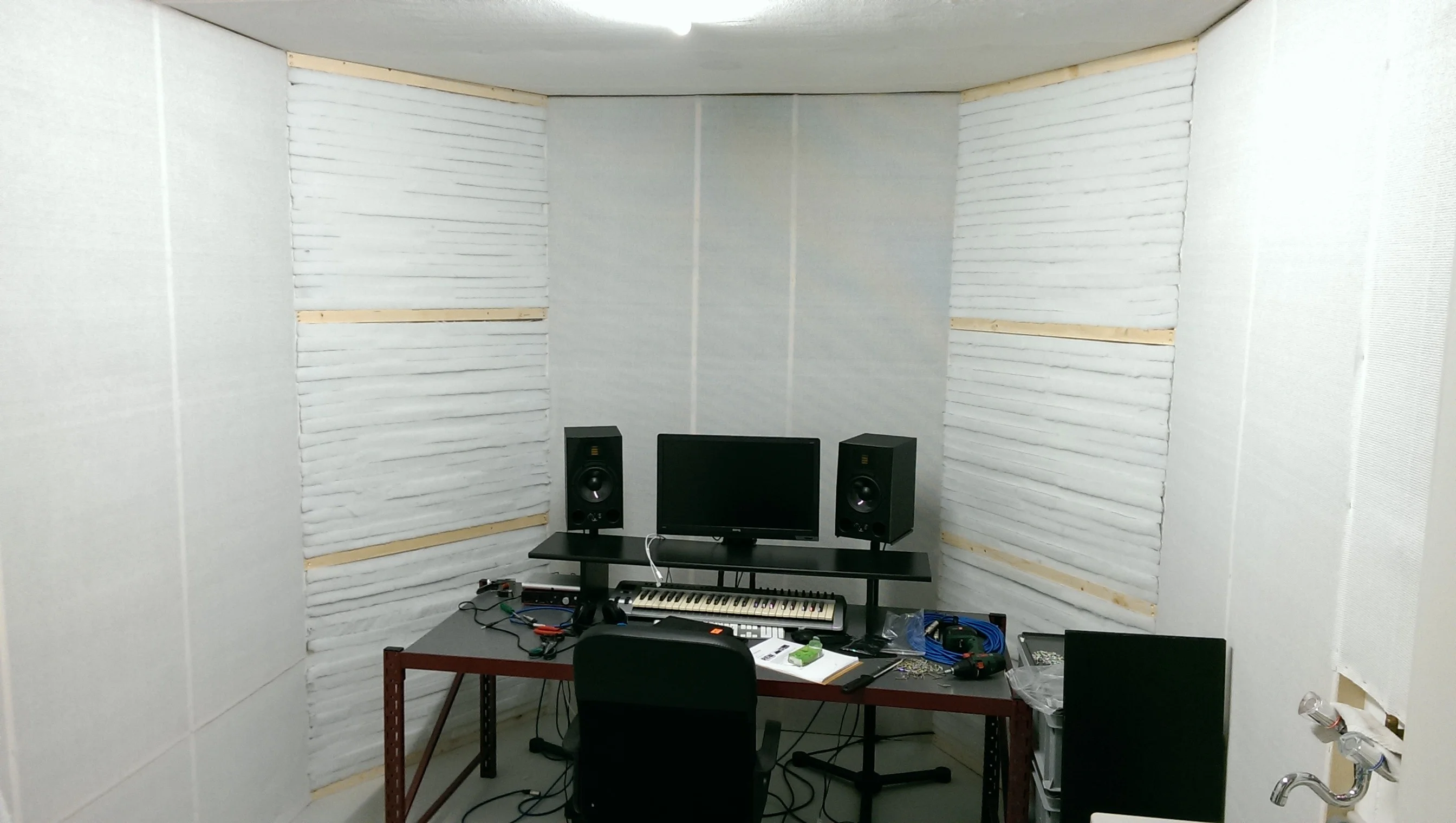

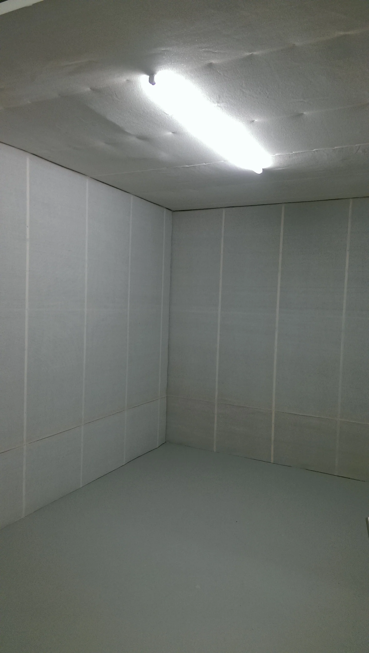

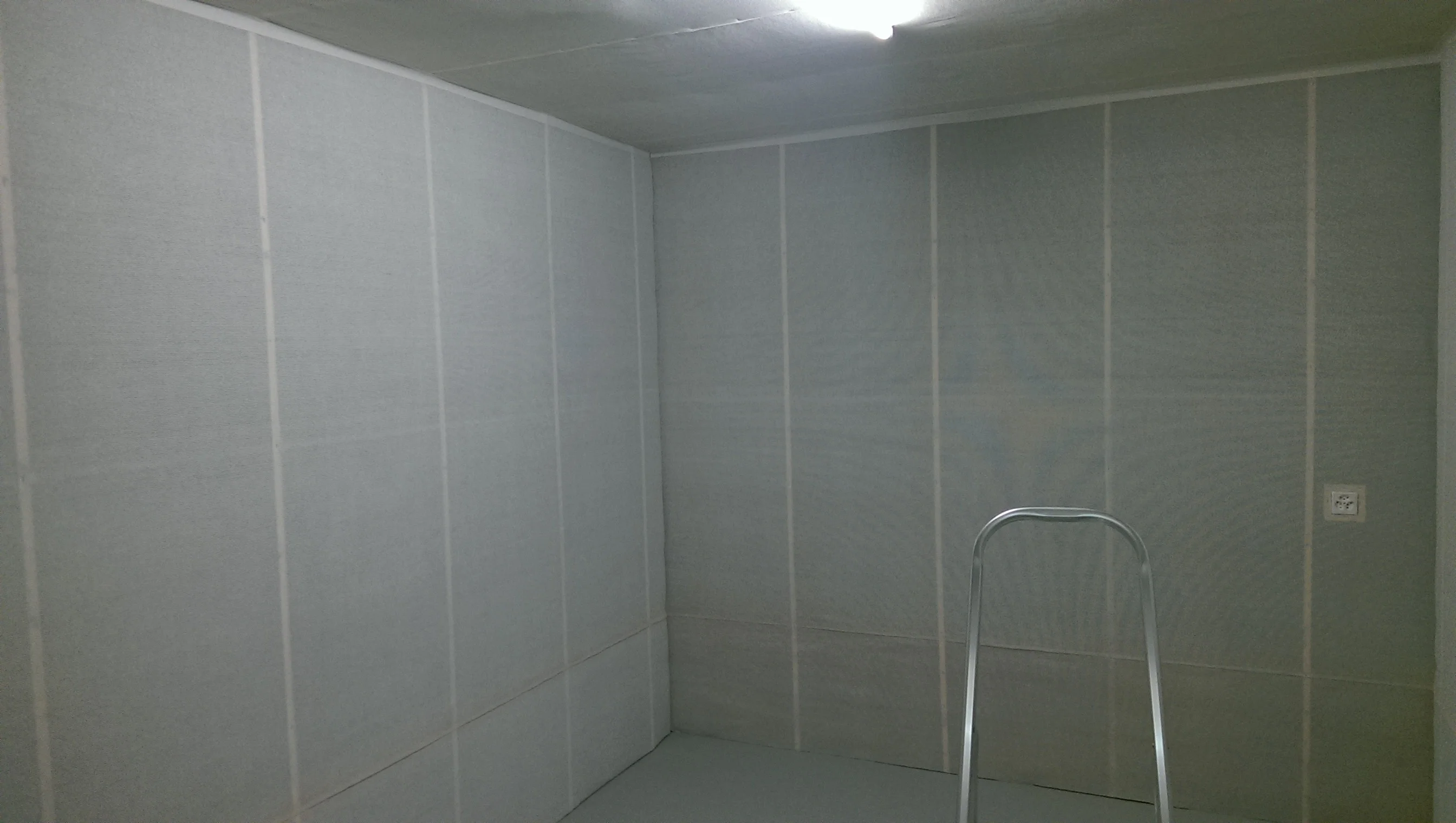

Ich weiss nicht ob ich hier richtig bin, aber ich habe einen Keller-Raum (Home-Studio) Mit 45mm Rockwoll Steinwolle isoliert (alle Wände und Decke) als Überzug habe ich ein Loch-Netz genommen, damit es nicht reflektiert.
Leider klingt das ganze nicht so toll. (Tiefen Frequenzen wummern, diverse Resonanzen und die hohen Frequenzen sind komplett Schall-tot).
Wie könnte ich diesen Raum akustisch optimieren?
Ist es ratsam dem Raum wieder mehr hall zu geben oder sogar Isolation zu entfernen?
(Fotos im Anhang)
Raum:
Länge: 4.2m
Breite: 2.9m
Höhe: 2.65m
Lautsprecher:
ADAM A7x
Danke Euch!

Wie Du merkst bringen 45mm gar nichts im unteren Frequenzbereich und zu viel Dämmung im oberen Spektrum klingt auch nicht toll. Ich würde den Kram nochmal rausmachen (das Material kann man ja wiederverwenden), evtl. die Wand hinter den Monitoren bestehen lassen und dann erstmal Messungen machen… ;) Stickies dazu gibt es ja hier im Akustikbereich

uff so viel arbeit für die katz :(
die ganze verkleidung wieder ab bzw. die ecken mit ganzen sonorock-paketen zu stellen und dann mal messen !
Unter 300mm bekommst du keine bässe in den griff
viel glück

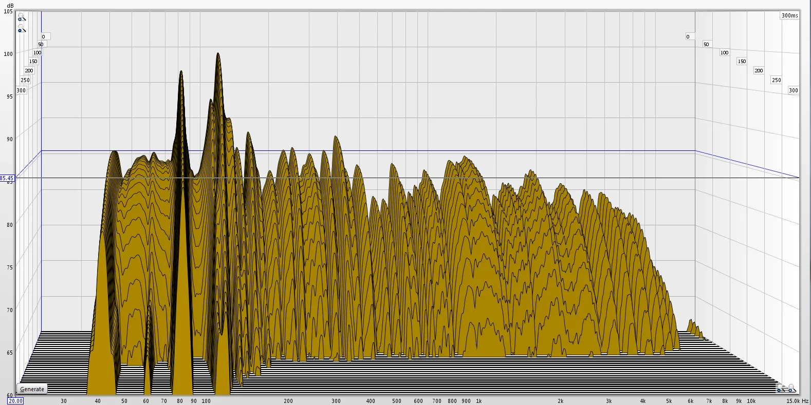

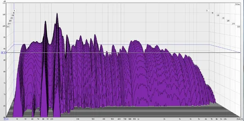

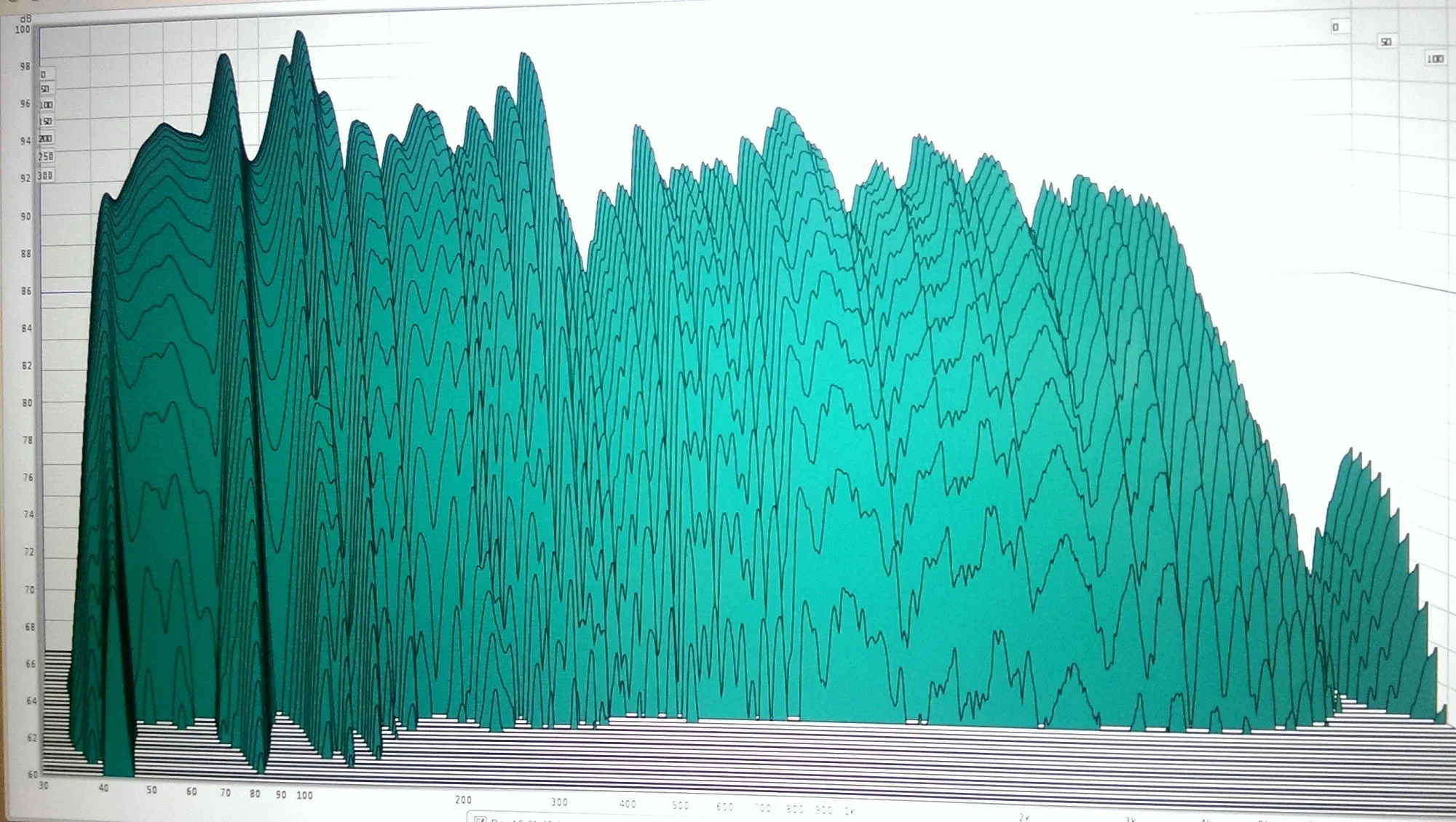

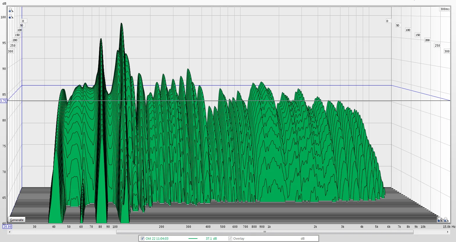

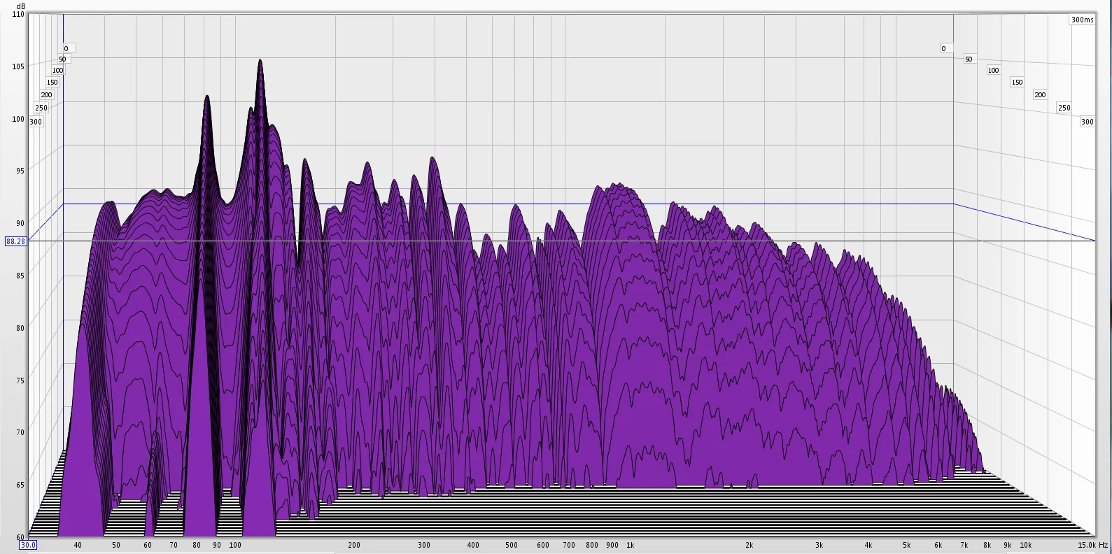

Bevor ich alles runter reisse, hab ich noch eine Messung mit dem REW gemacht.
Ist meine erste Messung, daher wahrscheinlich nicht alles korrekt eingestellt.
-> Mic: ECM8000
Der Raum ist wie bei den obigen Fotos zu sehen immer noch an allen Wänden inkl. Decke mit der 45mm Sonorock von Rockwool isoliert.
Bitte um Feedback (falls überhaupt machbar)
Hier die Messung:
https://www.sendspace.com/file/hwfwy8

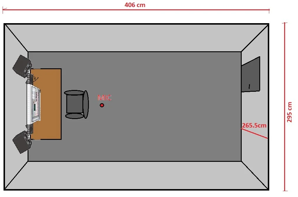

PS: Hier noch die Raummasse:
hi,
die messungen bestätigen das was eigentlich schon klar war.
akustisch wurde der raum wirklich vollkommen ruiniert.
das ungleichgewicht der nachhallzeiten ist so stark dass selbst ein unbehandelter raum besser zum abhören geeignet ist.
in den höhen sind es unter 0,1s
in den bässen sind die axialen raummoden noch eine gute sekunde lang. die 40hz mode sogar noch etwas länger.
du kommst um den kompletten rückbau und neuplanung nicht herum.
aber so mal ganz interessant zu sehen wie ein fullrange-ETC aussieht in dem nur tiefe frequenzen vorkommen als wenn das etc gefiltert eingestellt wurde ^^

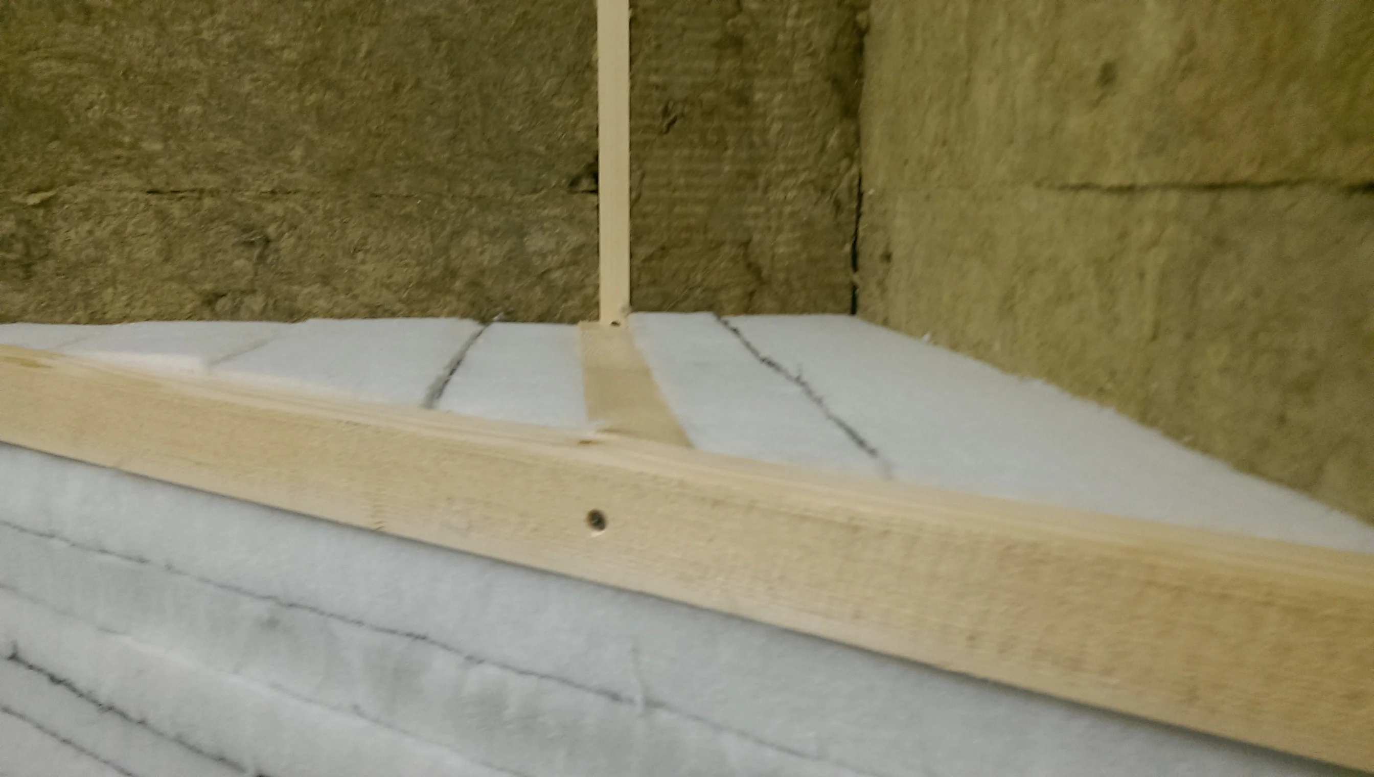

Ist bisher mein erster Versuch ein Home-Studio zu "bauen" bzw. akustisch zu optimieren. klar nervt es mich komplett von Vorne zu beginnen, aber noch nehm ich's gelassen :)
Werde auf jeden Fall das ganze weiter dokumentieren und Änderungen vornehmen. (Bassfallen in den Ecken und die toten Wände befreien) Vorab aber alles runter reissen und eine richtige Erstmessung machen :)
Danke euch für die bisherige Unterstützung!
stay tuned!
Gruss
