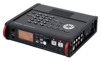

ich würde alle instrumente, die sich ohne mikro abnehmen lassen, live über line in einen portablen mehrspurrecorder, zb. den oben erwähnten mix-pre 6 von sound devices, aufnehmen und später digital nachbearbeiten.
bei bedarf nachträglich einzelne spuren nochmal einspielen.
bei den instrumenten, die mit mikro abgenommen werden müssen, würde ich zb. hypernieren mit starker richtcharakteristik einsetzen.
hier vielleicht eine günstigere alternative zum sound devices recorder:
[url=https://www.thomann.de/de/tascam_studio_recording.html]Tascam DR-680 MkII
