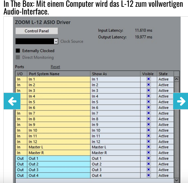

ich hab bis jetzt noch immer nicht die Bestätigung gefunden, dass vom Live Track via USB mehr als 4 Einzelspuren in die DAW gehen :schulterzuck:
wo steht das ? wer kann bestätigen, dass vom Live-Track 12 Einzelspuren via USB in den PC laufen ?
ich red jetzt nicht, dass die Einzelspuren auf der SD-Karte gespeichert werden, weil das interessiert mich Nüsse :-)
das Bild sagt mir gar nix :schulterzuck:
mehr sagt mir mir die Beschreibung wo deutlich steht, dass es für USB 4 Ausgänge gibt, da steht nicht, dass mit den 4 Ausgängen Boxen gemeint sind ...
Von 14 Ausgängen wird immer nur für die SD-Karte gesprochen ... hm
Ich glaub da braucht es keine Bildchen, sondern jemanden der einen Erfahrungsbericht abliefern kann :-)
Ich glaub da braucht es keine Bildchen, sondern jemanden der einen Erfahrungsbericht abliefern kann :)
OK, dann kann ich nicht mehr mehr viel dazu tun.
Du wirst doch vermutlich einordnen können, dass man in der DAW (jedenfalls in Windows) - hier Cubase - den ASIO-Treiber anwählen muss, der einem dann die zur Verfügung stehenden Kanäle ausweist. Das macht hier der dargestellte Screenshot. Auf dem Bild des Treibers - es steht ja eindeutig "Zoom L-12 ASIO Treiber" dort, demnach wird es sich auch um das Zoom L-12 handeln - kann man doch mehr als deutlich erkennen, dass da die Kanäle IN 1 - 12 und dazu noch die Kanäle IN Master L und IN Master R verfügbar sind. 14 Kanäle.
"IN" - das, was man IN den Computer leitet, um es dort aufzunehmen. "OUT" - sind die Kanäle, die vom Interface wieder AUSgegeben werden können (entweder nach dem Durchlauf durch den Computer inkl. DAW oder auch direkt im Interface an einen Ausgang durchgeschliffen (= direct monitoring)), um es zum Beispiel auf Boxen oder Kopfhörern wieder hören zu können.
Ich vermute, Du hast einen Denkfehler. Die vier Outs sind nicht das, was der Mixer AUSgibt, um es in den Computer zu leiten. Das passiert ("bereits") über die INs via USB. Vermutlich solltest Du aber am besten mal bei Thomann oder so anrufen und es Dir bestätigen lassen.
