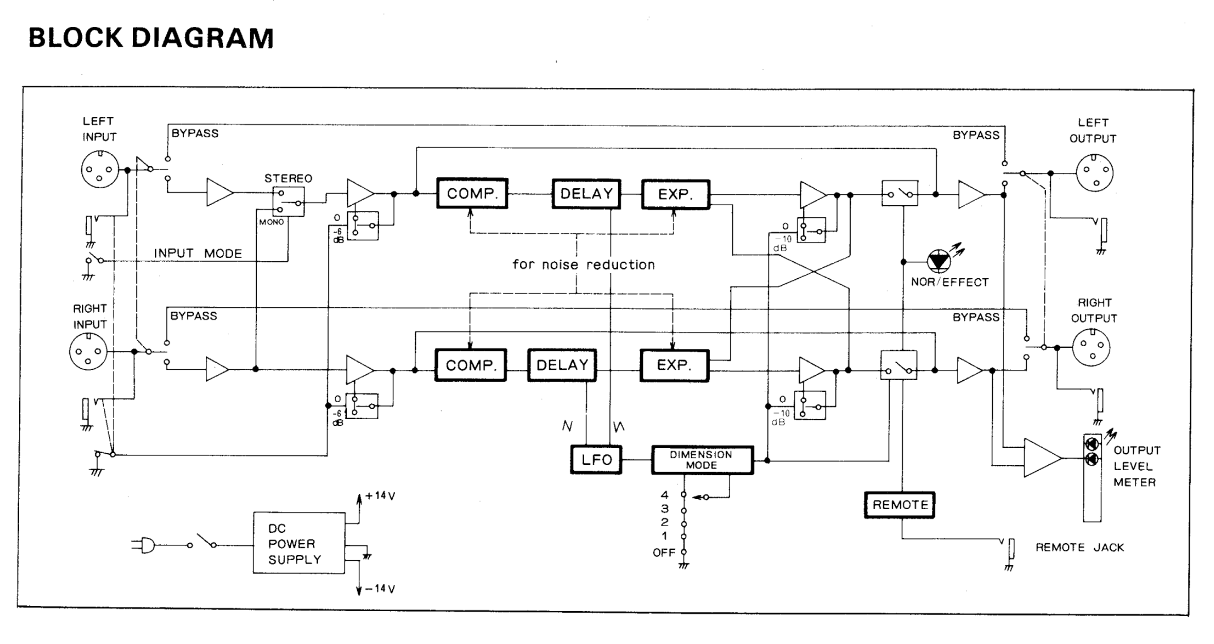

Mich stört die oftmals unkritische generelle Glorifizierung von analoger Hardware im Vergleich zu Software.
Da ich selbst mehrere Jahre hauptberuflich mit der Entwicklung von analoger Präzisionsmesstechnik beschäftigt war, kenne ich die Kompromisse, die man auf dem analogen Gebiet eingehen muss, um einen halbwegs linearen Frequenz- und Phasengang, Übersteuerungsfestigkeit, einen guten S/N-Abstand, ... zu bekommen. Schaut Euch mal die Schaltungen heute hoch gehandelter Hardware-Schätzchen an. Da steckt z.B. viel Gehirnschmalz drin, wie man das (damals störende :D) Rauschen halbwegs in den Griff bekommt...

Da ich selbst mehrere Jahre hauptberuflich mit der Entwicklung von analoger Präzisionsmesstechnik beschäftigt war, kenne ich die Kompromisse, die man auf dem analogen Gebiet eingehen muss, um einen halbwegs linearen Frequenz- und Phasengang, Übersteuerungsfestigkeit, einen guten S/N-Abstand, ... zu bekommen. Schaut Euch mal die Schaltungen heute hoch gehandelter Hardware-Schätzchen an. Da steckt z.B. viel Gehirnschmalz drin, wie man das (damals störende :D) Rauschen halbwegs in den Griff bekommt...Anhang anzeigen 95089
und was genau so das sein? Ein digitales Delay?

Die Eimerkettenschaltung neigt halt zum Rauschen, deshalb Compressor/Expander-Schaltung
Genau. Die Kompression wird nach dem Ausgang der Eimerkette wieder durch einen entgegengesetzt arbeitenden Expander aufgehoben. Die "Compander"-Schaltung hat man oft zur Rauschminderung eingesetzt.
Außerdem wurde der Ausgang der Eimerkettenschaltung in Signalpausen durch einen FET o.ä. oft ganz abgeschaltet, damit die Kisten im Ruhezustand nicht hörbar rauschten.
