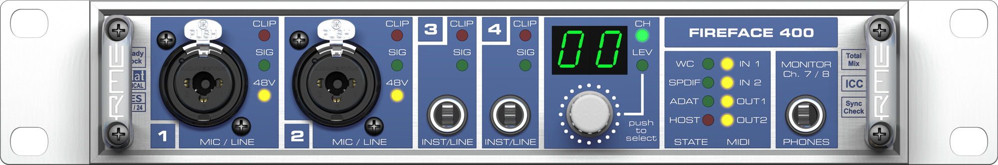

Du könntest auch deine Monitore mit nem entsprechenden Adapter an den Headphone Out klemmen, zumindest übergangsweise, ist zwar etwas "unschön" (weil unsymetrisch), funktioniert aber auch...;-)
Ich knödel mal ´nen Auszug aus dem HANDBUCH...welches ich Idiot dir ans Herz gelegt habe, du aber vermutlich noch nichtmal eines einzigen Blickes gewürdigst hast ;-) :
23.2 Kopfhörer (Phones, 7/8 )
Die Kanäle 7/8 des Fireface stehen per Stereo-Klinkenbuchse auf der Front zur Verfügung.
Diese Ausgänge sind bis auf die unsymmetrische Ausgangsstufe identisch mit den Line-
Ausgängen 1 bis 6, und erreichen daher die gleichen technischen Daten.
Dieser Ausgang ist außerdem besonders niederohmig, und daher für den Einsatz mit Kopfhörern
geeignet. Er ist aber auch als hoch-qualitativer, jedoch unsymmetrischer Line-Ausgang
nutzbar. Um diesen Stereoausgang für das Monitoring zu optimieren besitzen die Ausgänge 7/8
einen eigenen, 3-stufigen hardware-basierten Referenzpegel (Einstellung im Settingsdialog,
Gain, Phones). Mit diesem lassen sich die angeschlossenen Monitore optimal vorjustieren. Die
eigentliche Lautstärkeeinstellung erfolgt dann über TotalMix, entweder am Computer oder direkt
am Gerät (Drehgeber, PH).
Bei Verwendung als Line-Ausgang ist im Allgemeinen ein Adapter von Stereo-Klinke auf zwei Mono-Klinken oder Cinchstecker erforderlich.

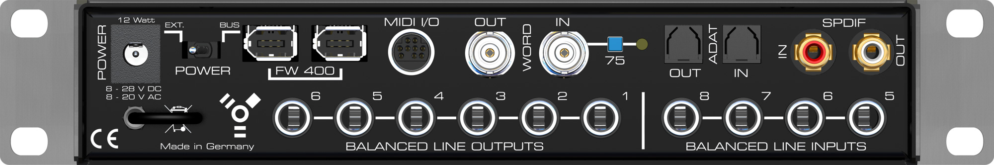

Auf Seite 7 steht, dass die Monitorlautstärke über den Drehgeber (wie er beri Rme so schön genannt wird) geregelt werden kann, mehr wollt ich dies bzgl. erst mal gar nicht wissen. Klar ist es angenehmer wenn man das über einen Mon. controller tätigt aber ich fänds blöd wenn man einen kaufen MUSS.
Wenn ich die Phones einstellung richtig verstehe heisst es, dass ich meine Monitore in die Ausgänge 7/8 jagen kann und mit dem wunderbaren "drehgeber" justieren kann, wenn man ihn aber als Line Ausgang verwendet muss adaptiert werden, habe aber an meinen yamaha hs 80m symmetrische Kabel da die ausgänge 1-6 unsymmetrisch sind, also kann ich genau diese auch nehmen um die Monitore in 7/8 zu stecken oder versteh ich da was falsch?
Da steht, dass die Ausgänge 7/8 auf der Front sind, beim fireface 400 sind die aber doch hinten oder waaas?

Guckst Du genau! Die Outputs 7/8 sind die Phonesbuchse auf der Frontseite! Ist alles schön beschriftet. :D
Die Outputs 1 bis 6 sind symmetrisch! 7 und 8 nicht.
Siehst du, DAS meine ich....einfach mal n Bildchen angucken!
